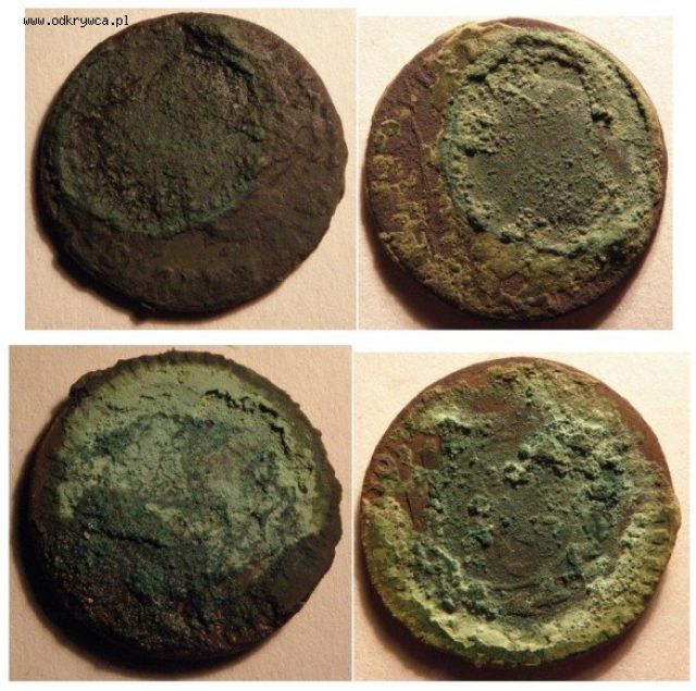

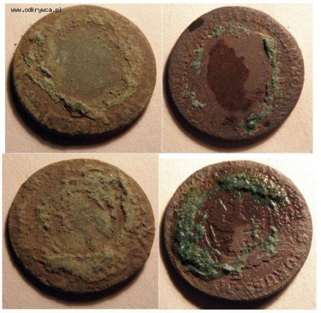

aran Napisano 7 Maj 2013 Autor Napisano 7 Maj 2013 Witam, chciałbym ku przestrodze pokazać efekty zastosowania 10 metod/środków na miedziakach. Test na zakamienionych groszach Prus Południowych (jak się okazało z jednym wyjątkiem). Kumpel chciał te szroty wyrzucić w pole dla potomnych ale posłużyły jako króliki doświadczalne. Szroty były wyjmowane po kolei co kilkanaście minut i przemywane wodą z mydłem i szczoteczką do zębów.
aran Napisano 7 Maj 2013 Autor Napisano 7 Maj 2013 1. Środek do czyszczenia miedzianych monet Lechtturm ok. 90 minut

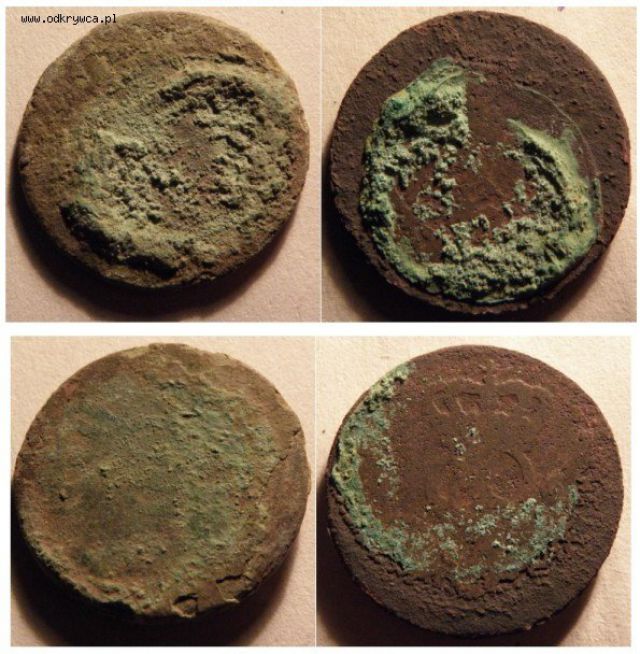

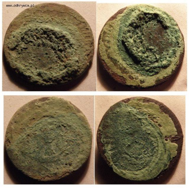

aran Napisano 7 Maj 2013 Autor Napisano 7 Maj 2013 3. Kwasek cytrynowy. Moneta wyjęta po ok. 30 minutach.

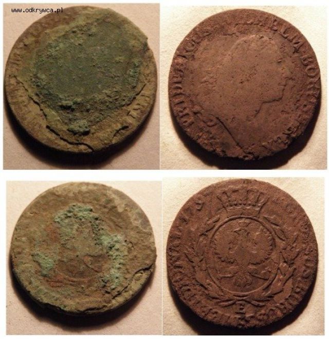

aran Napisano 7 Maj 2013 Autor Napisano 7 Maj 2013 4. Autoliza, moneta wyjęta po ok. 60 minutach (pół łyżeczki kreta + ciepła woda + folia aluminiowa w słoiku)

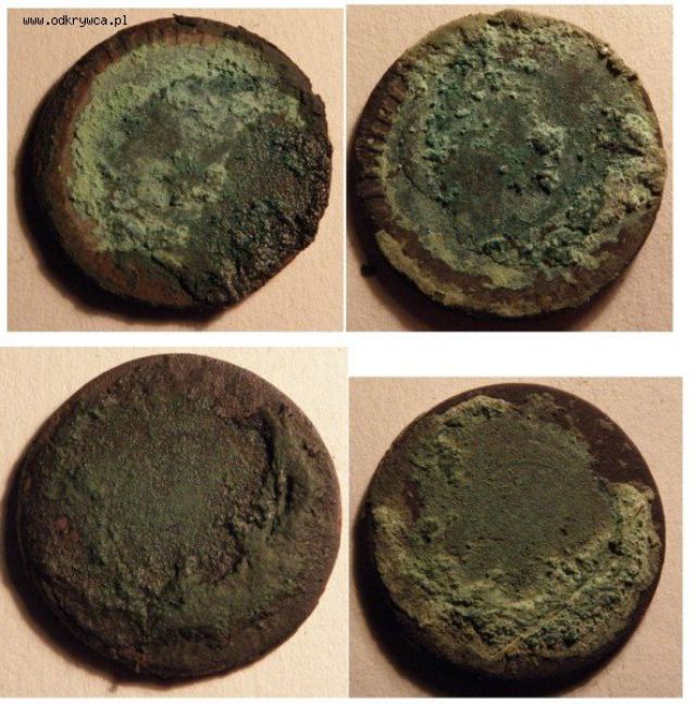

aran Napisano 7 Maj 2013 Autor Napisano 7 Maj 2013 5. Elektroliza. Moneta wyjęta po ok. 40 minutach (chińska ładowarka + woda z sodą + śrubka).

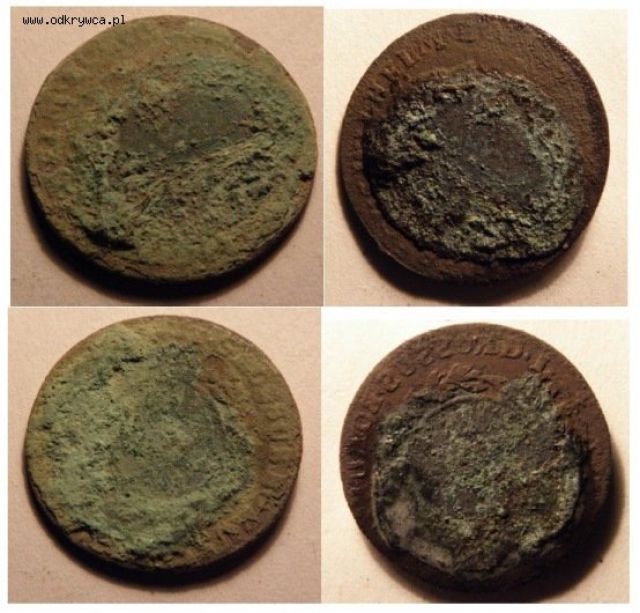

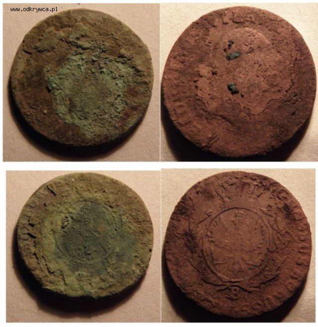

aran Napisano 7 Maj 2013 Autor Napisano 7 Maj 2013 6. Winian potasowo sodowy z kretem. Moneta wyżarta po kilkunastu minutach.

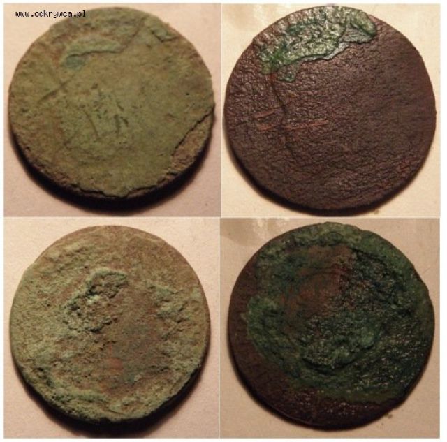

aran Napisano 7 Maj 2013 Autor Napisano 7 Maj 2013 8. Preparat Vulpex rozcieńczony z wodą ok. 90 minut.
remington Napisano 9 Maj 2013 Napisano 9 Maj 2013 Dobra robota, jednak efekt z góry przewidywalny. W takich przypadkach zazwyczaj wizerunek zachowany jest w warstwie patyny, którą trzeba oczyścić z grubszych nawarstwień aż do poziomu" odsłonięcia wizerunku. Jak pokazałeś, wszelaka chemia z czasem ściąga wszystko aż do gołego metalu.W takich przypadkach jedyną (?) skuteczną metodą jest czyszczenie mechaniczne. mini szczoteczki, skrobaczki, itp, do tego precyzja i wyczucie. Z powodzeniem stosuję mikropiaskowanie weglanem sodu, ale potrzebny jest sprzęt.

generalus Napisano 11 Maj 2013 Napisano 11 Maj 2013 Mimo wszystko 1 metoda lechtturm wydaje się najlepsza.przynajmniej cos uwidocznila.
