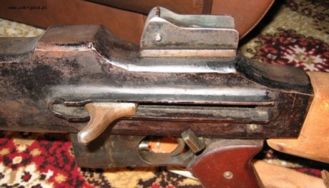

Argonauta Napisano 10 Kwiecień 2013 Napisano 10 Kwiecień 2013 O tym wlasnie mowie ;-) .......... i u mkstena jak widze zarowno w atrapie BAR-a jak i rkm-u wz 28, komora zamkowa oryginalną przypomina z daleka i po ciemku,to nie jest profil ze stali ciety z metra ( bo tak zazwyczaj wykonywane sa te atrapy ;-)) , tylko posiada ona charakterystyczne zaokraglenia ...najczesciej zrypany jest odcinek miedzy kolba a celownikiem, jest dokladnie płaski a powinien byc niemal połokragły, podobnie w okolicach gdzie jest do komory wkrecona lufa, górne krawedzie pudelka komory zamkowej nie zalamuja sie pod katem prostym tylko przechodza w formie łuków, dolna krawedz komory zamkowej tez jest zle wyprofilowana, brak przelacznika ognia i blokady umozliwiajacej demontaz zamka, dzwignia przeładowywania wraz z jej prowadnica jest nieco za nisko ( na tyle nisko ze nie zmiesci sie przelcznik ognia). Prosze robie obejrzec fotki oryginałów, rozumiem ze atrapa na prawo do uproszczen, zwiazanych z produkcja, ale bez przesady.

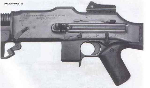

Argonauta Napisano 12 Kwiecień 2013 Napisano 12 Kwiecień 2013 Makul tu masz zblizenie komory zamkowej rkm-u systemu Browninga, tu jest akurat belgijski Mle 30 , ale poza wygladem przycisku blokady umozliwiajaca demontaz zamka praktycznie nie rozni sie ona od polskiego ronka",.... nawet celownik jest taki jak w rkm-ie wz 28 ( w BAR-ze był inny) ..inna spraw ze stugebna plotka głosi jakoby Belgowie sie inspirowali przy opracowywaniu FM Mle 30 zmianami wprowadzonymi w rkm-ie wz 28 w stosunku do pierwowzoru czyli BAR-a ...a jak bylo naprawde tego pewnie nie wie już nikt.Rzuc okiem na krągosci" ;-) tej komory zamkowej ..... to nie jest kanciak jaki sie zazwyczaj widzi w atrapach tej broni, widac wyraznie gdzie sa płaszczyny a gdzie sa zaokraglenia krawedzi i to nawet dość znaczne.

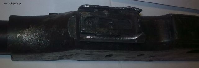

Argonauta Napisano 13 Kwiecień 2013 Napisano 13 Kwiecień 2013 Fotka destrukta komory zamkowej z rkmu Browninga, widok z góry (fota z kolekcji znajomego) .....nadal twierdzisz ze kopia z podanego przez Ciebie linku jest poprawnie wykonana?
lew_1988 Napisano 14 Kwiecień 2013 Napisano 14 Kwiecień 2013 Nie twierdzę że jest do konca poprawna. Jedynie twierdzę ,że Do tej pory nie widziałem nic lepszego, link wkleiłem,żeby każdy zainteresowany sam zobaczył i ocenił o czym mówimy.
