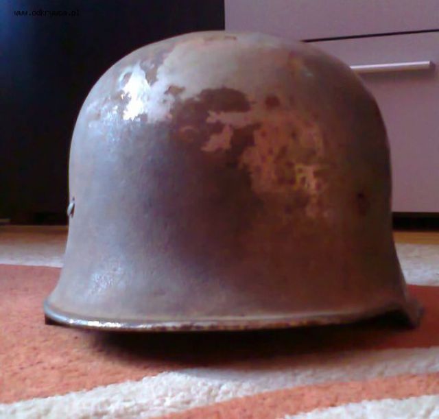

Miki97 Napisano 7 Kwiecień 2013 Autor Napisano 7 Kwiecień 2013 #2 Panie Wojtku a mógłby mi Pan trochę bardziej wytłumaczyć jak mam zastosować ten skansol i co to jest :P
remington Napisano 7 Kwiecień 2013 Napisano 7 Kwiecień 2013 Ze skansolem się wstrzymaj. Zastosuj aceton, dość obficie nanoś pedzlem i przecieraj starą szczoteczką do zębów i delikatną watą stalową.W 80% przypadkach idealnie rozpuściło późniejsze malowanie i nie naruszyło oryginalnej farby.
Cyrograf15 Napisano 7 Kwiecień 2013 Napisano 7 Kwiecień 2013 Skansol jest to środek do zdejmowania powłok malarskich. Dostępny w marketach czy sklepach z farbami. Nanosząc pędzelkiem można to zrobić dość precyzyjnie. Ścierać szmatą i spłukiwać wodą. Wszystko w gumowych rękawiczkach. Uwaga na oczy i ubranie. Te same środki ostrożności tyczą acetonu, jest rakotwórczy. Spora szansa że rozpuści szczoteczkę do zębów. Można nasączyć szmatę rozpuszczalnikiem nitro (zdecydowanie mniej agresywny od acetonu) owinąć puszkę i całość szczelnie owinąć folią na kilkadziesiąd minut. Można wygotować w wodzie z proszkiem do prania, trzeba jednak mieć odpowiednio wielki garnek. Nie da się podać najlepszej metody nie znając rodzaju obcej farby, a to praktycznie zawsze niewiadoma. Trzeba próbować.Wojtek

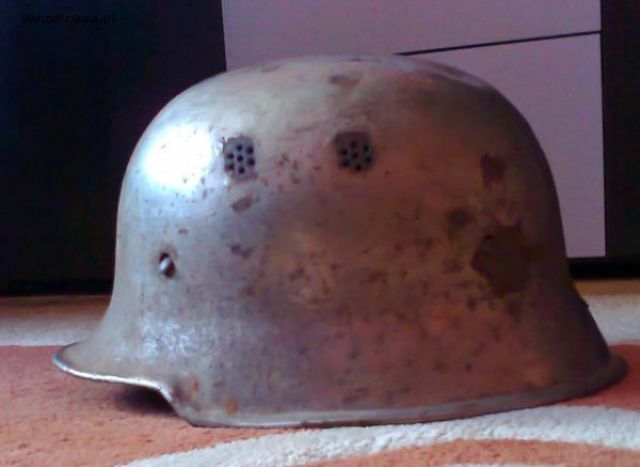

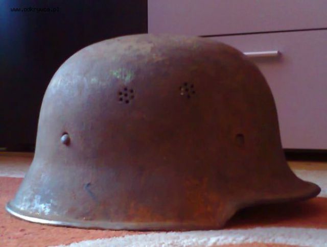

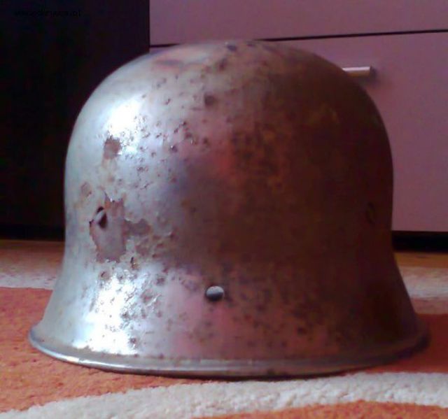

Miki97 Napisano 13 Kwiecień 2013 Autor Napisano 13 Kwiecień 2013 Witam!polałem hełm acetonem i rozprowadziłem ten rozpuszczalnik pędzelkiem, tak jak Pan mówił, że mam szczoteczką do zębów potem czyścić i tak zrobiłem. Ale nie widzę żeby ta farba schodziła :/Pozdro
remington Napisano 13 Kwiecień 2013 Napisano 13 Kwiecień 2013 Weź czystą szmatkę, nasącz acetonem i trzyj farbę. Jeśli na szmatce pojawia się kolor farby, to znaczy że rozpuszcza i trzeba sukcesywnie działać dalej. Jak nie rozpuszcza, to kolejne takie próby robimy z innymi rozpuszczalnikami.
Miki97 Napisano 13 Kwiecień 2013 Autor Napisano 13 Kwiecień 2013 Okej dzięki kolego remington :) Już idę próbować ze szmatką :)Będę informował na bieżąco co się dzieje z hałerem :)
remington Napisano 13 Kwiecień 2013 Napisano 13 Kwiecień 2013 Rozpuszczalnik działa skutecznie, jak nasączysz nim watę/bibułę, nałożysz na farbę, przykryjesz folią i dociśniesz workiem z piaskiem, tak na 10-15 minut. Jednak jest duże ryzyko że rozmiękczy się też oryginalna farba. Trzeba robić eksperymenty na małych partiach w mało widocznych miejscach.
Miki97 Napisano 13 Kwiecień 2013 Autor Napisano 13 Kwiecień 2013 Niestety rozpuszczalnik nie działa :/ Próbowałem też opalarką ale tylko trochę farby zeszło. Jutro mam zamiar wsadzić hełm do gara i wygotować go z proszkiem do prania tak jak pisał Cyrograf15. Gorzej jak to nie pomoże :/ a mam 2 hełmy do zrobienia i oby dwa są chyba w chromie z farbą, a rozpuszczalniki nie działają
Cyrograf15 Napisano 13 Kwiecień 2013 Napisano 13 Kwiecień 2013 Przy gotowaniu przygotuj sobie patyczek do skrobania. Nie zawsze sama farba odpada. Jeśli to chrom to gotowanie nic nie da, ale to oznacza że nie ma orginalnej farby.Wojtek
Miki97 Napisano 13 Kwiecień 2013 Autor Napisano 13 Kwiecień 2013 Aha a wiesz może Wojtek jak ten chrom mogę zdrapać? :)
Cyrograf15 Napisano 13 Kwiecień 2013 Napisano 13 Kwiecień 2013 Jeśli to faktycznie chrom a nie farba to tylko elektrolitycznie. Odradzam ściąganie. Zmatowić piaskowaniem i pomalować.Wojtek
