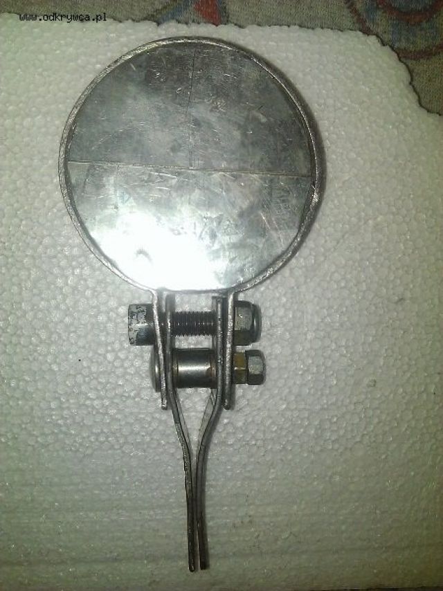

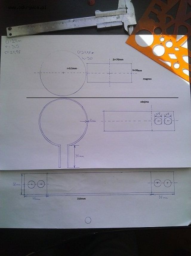

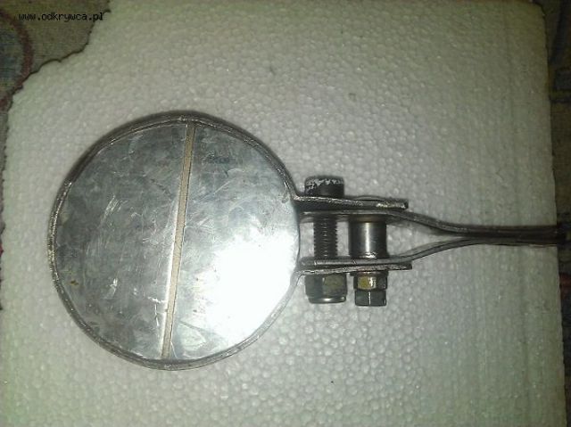

zebros Napisano 21 Marzec 2013 Autor Napisano 21 Marzec 2013 Witam. W związku z wszelakimi pytaniami typu:- jaki magnes wykorzystać?- jaka lina? - jakich materiałów użyć do uchwytu?- jak wykonać obejmę?itp. itd. postanowiłem zamieścić temat oparty na moich doświadczeniach z neodymami których miałem chyba ze 4.1. Wiele pytań widzianych na forum dotyczy jaki magnes użyć do poszukiwania fantów pod wodą. Uznaje się iż magnes 70x30mm to standard. Oczywiście wszystko uzależnione od tego jakiej wielkości fanty chcemy wyciągać i ile krzepy" posiadamy. Ja osobiście polecam neodymki wymiarów podanych powyżej z racji iż posiadają dobrą przyczepność nie wiele mniejszą od ich większych odpowiedników i niższą masę co wpływa przy większej ilości rzutów na zmęczenie oraz cene. Drugą sprawą na która warto zwrócić uwagę to gęstość najlepiej by odpowiadała N42 lub wyżej. Co za tym idzie? - cena.2. Jakiej liny użyć? Z moich doświadczeń wynika że chyba najlepszą liną jakiej teraz używam to lina polipropylenowa od grubości 10-12mm. Dla czego?-Bardzo wytrzymała na zrywanie-odporna na nierozciągnięcia-nie chłonie wody Osobiście używam 10mm z racji tego że jest lżejsza, zajmuje mniej miejsca i do magnesu 70x30mm w zupełności wystarczy z dużym zapasem Wytrzymałościowym. Ważne jest by lina była dobrze zawiązana i odizolowana od ewentualnych ostrych krawędzi. KONIEC LINY ZAWSZE PRZYWIĄZANY (drzewo, śledź, pomost)!! Dla czego? Jak wiadomo to tylko lina ma prawo się splątać, przy mocniejszym zamachu może jej braknąć, a wiec lina wraz z neodymem wędruje do wody.3.Wypisze co ja użyłem do wykonania standardowej obejmy.-płaskownik (stalowy, ocynk, kwasowy) 2mm -wiertło 8mm-wiertarka-młotek-śruby (na zdjeciu chwilowo brak odpowiednich) x2-giętarka/imadło/cokolwiek do uzyskania kształtu-miara/suwmiarka (opcjonalnie)-blacha (ocynk, kwasowa) 0.5mm4. Szkic takowej obejmy z wymiarami dla neodyma 70x 30mm daje poniżej:)Pewnie znajdą sie pytania dla czego takie połączenie z liną a nie inne... otóż odpowiadam.Obejma takowa jest przystosowana do połączenia miękkiego (lina) i twardego ( a kiju"). W miejscu zamiast 2 płaskowników może być umieszczony pręt gwintowany pręt grubości 1.2mm który wkręca się w rurę. Osobiście uważam że połączenie sztywne jest dość nie wygodne, ale czemu by się nie przygotować na takową ewentualność.
