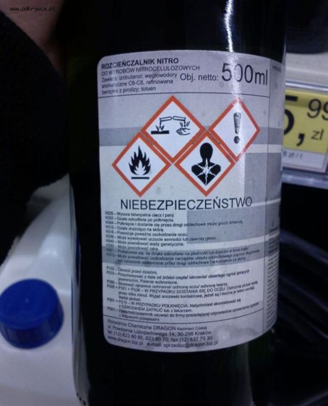

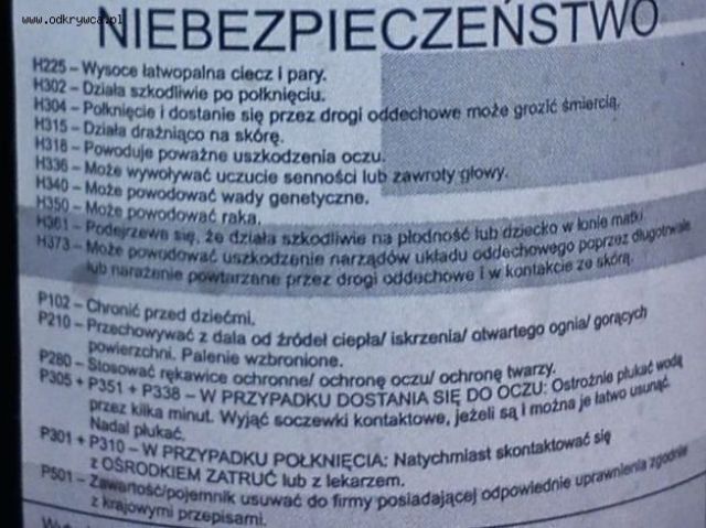

grubsonik911 Napisano 11 Marzec 2013 Autor Napisano 11 Marzec 2013 Po tym co przeczytałem na etykiecie rezygnuję ze względów zdrowotnych z nitro , ciekawe czemu takie g**** sprzedają :(Nie da rady tego rozpuścić w zwykłej benzynie ? albo spirytus ? bo benzyna lakowa tego nie rusza . A acetonu mam 5 litrów i na nic mi on ...
ktos451 Napisano 11 Marzec 2013 Napisano 11 Marzec 2013 Masz zamiar pić ten rozpuszczalnik, czy się nim długotrwale zaciągać? Rób to w dobrze wietrzonym pomieszczeniu lub na dworze to nic ci nie będzie - z resztą w piwnicy czy garażu też ci od tego nic nie będzie...
grubsonik911 Napisano 11 Marzec 2013 Autor Napisano 11 Marzec 2013 Dzięki wielkie. Zrobię tak. A jaka ma być konsystencja tego ?
