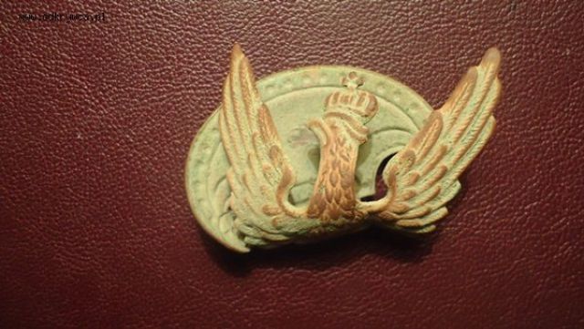

marek250 Napisano 17 Luty 2013 Autor Napisano 17 Luty 2013 pomocy, jak go wyprostować żeby nie uszkodzić?
Hebda Napisano 17 Luty 2013 Napisano 17 Luty 2013 http://odkrywca.pl/prostowanie-mosieznych-orzelkow-ozdob,678832.html

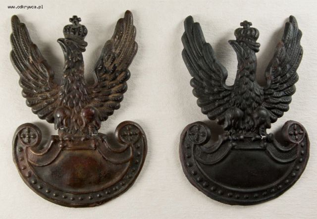

G1ml1 Napisano 18 Luty 2013 Napisano 18 Luty 2013 Chodzi tu o odprężenie stopu, czyli zabezpieczenie mosiądzu przed korozją naprężeniową. http://www.zimo.am.szczecin.pl/Stopy%20miedzi%20-%20instrukcja.pdf str. 4Dla porównania, dwa orły z jednej matrycy(cienka blacha), znalezione w jednym dołku (te same warunki glebowe). Ten po lewej prostowany na zimno (pękł), ten po prawej prostowany metodą kol. kloki. A docynkowanie, to raczej w glebie zachodzi.Pozdrawiam
