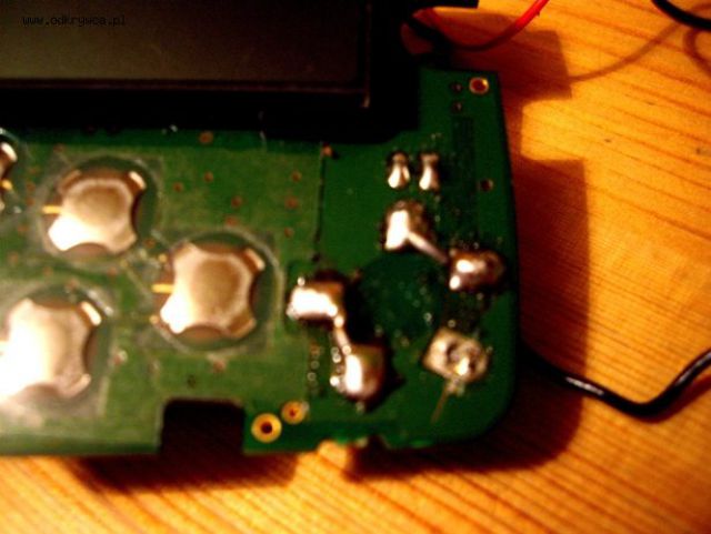

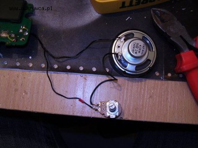

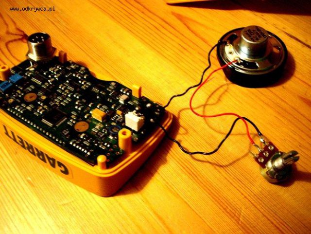

biker&ar2r Napisano 29 Styczeń 2013 Autor Napisano 29 Styczeń 2013 Mam taki oto problem.Postanowiłem w swoim kanarku zamontować regulację głośności w sposób jaki zaproponował kiedyś kolega walker69. Oto ten instruktażowy filmik http://www.youtube.com/watch?v=XpBAxqjYDQI Postępowałem zgodnie ze wskazówkami,lecz po zabiegu wykrywacz nie wydaje żadnego dżwięku.Wszelkie poprawki nic nie dały.Elektronika po włączeniu wydaje cichuteńki dżwięk jakby ultradżwięk,a wcześniej tego nie chyba nie było.Chyba wszystkim poza mną ta przeróbka się udała.Czemu mnie nie?Może ktoś ma jakieś sugestie?Fajnie jakby była możliwość skontaktowania się z kol.walker69.na priv.Może ktoś ma namiary?

biker&ar2r Napisano 29 Styczeń 2013 Autor Napisano 29 Styczeń 2013 Miałem problem z wylutowaniem gniazda jack.Nie miałem odsysacza do cyny.W końcu bardzo delikatnie je zniszczyłem i poodłamywałem blaszki.Myślę że przy tym nic nie uszkodziłem. Można to jakoś pomierzyć(sprawdzić) miernikiem?

KrisssK Napisano 29 Styczeń 2013 Napisano 29 Styczeń 2013 Posprawdzaj ciągłość ścieżek które odchodziły od gniazda słuchawkowego do innych elementów. Może gdzieś jest jakaś przerwa i dlatego nie działa.Sądząc po jakości lutów (pomimo fatalnych zdjęć coś widać) to ta operacja tymi rekami które to robiły nie mogła się udać.

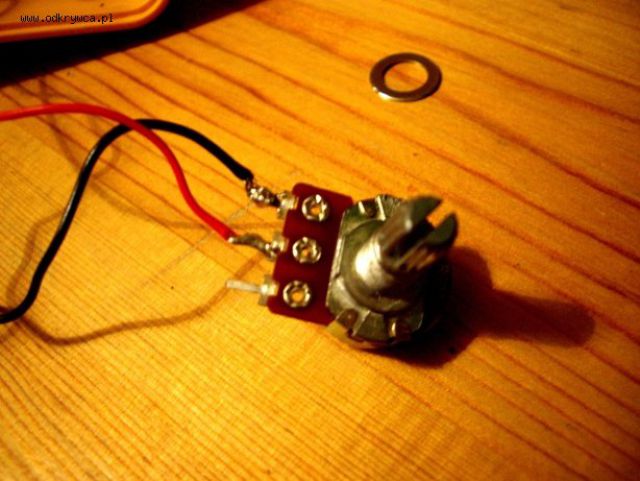

biker&ar2r Napisano 30 Styczeń 2013 Autor Napisano 30 Styczeń 2013 Zauważyłem też,że na filmie kol.Walkera kabelek plusowy odlutowany od głośniczka przelutowany jest do pierwszego z brzegu ząbka potencjometru,a w Jego temacie na forum na zdjęciach ten sam kabelek jest dolutowany już do 2 ząbka? Czy to ma znaczenie? Czy robi różnicę?
biker&ar2r Napisano 30 Styczeń 2013 Autor Napisano 30 Styczeń 2013 Tak jest podłączone na fotkach,a na filmie odwrotnie.

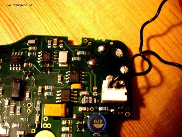

samulb Napisano 30 Styczeń 2013 Napisano 30 Styczeń 2013 A nie jest przypadkiem zworka zrobiona do nożki od złącza kabli do głośniczka tak jak zaznaczyłem na żółto? Ty zrobiłeś pomiędzy złączami do gniazda słuchawkowego. A próbowałeś bez potencjometru?
samulb Napisano 30 Styczeń 2013 Napisano 30 Styczeń 2013 Na filmie lutuje wyraźnie te złącza od gniazda, ale na zdjęciu to wygląda inaczej.
biker&ar2r Napisano 30 Styczeń 2013 Autor Napisano 30 Styczeń 2013 Bez potencjometra też próbowałem.Dolutowałem czarny plus na swoje miejsce do głośniczka i nic.Czyżbym źle polutował te zworki? Efekt taki jakby jack był w gnieżdzie.Czyli cisza z głośnika.I ten sichuteńki pisk elektroniki.Jakby jakieś zwarcie.
rufa Napisano 31 Styczeń 2013 Napisano 31 Styczeń 2013 kolego,ten cichy pisk elektroniki,to znak że przetwornica napięcia działa.każdy kanarek tak ma.do grzebania w elektronice,trzeba mieć choć trochę praktyki w lutowaniu i trochę pojęcia o poszczególnych elementach elektronicznych.jak jest inaczej,to przeważnie taka nauka [na własnych błędach]-kosztuje.teraz to tylko,zostaje prośba o pomoc w najbliższym serwisie elektronicznym.zresztą-po co było wyłamywać[lub wylutowywać]gniazdo słochawkowe?.wystarczyło odlutować jeden przewód od głośnika i wlutować w szereg",malutki potencjometr montażowy,następnie-wywiercić malutki otworek na miniaturowy śrubokręt i regulacja gotowa.ja ten otworek wywierciłem pod pierwszą[z lewej]baterią.potencjometr,przylutowany jest do styku głośnika.

biker&ar2r Napisano 9 Luty 2013 Autor Napisano 9 Luty 2013 Dobra,zrobione.Sprzęt działa.Przelutowanie zworek na nowo pomogło. Przepraszam za zamieszanie.Proszę usunąć cały ten temat.
