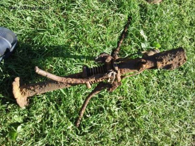

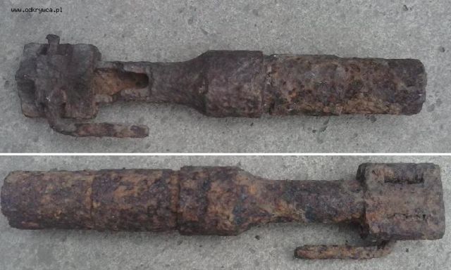

zebu74 Napisano 26 Kwiecień 2013 Napisano 26 Kwiecień 2013 Bez przesady,ile wy byście z takiego sztrucla wyciągnąć.I tak dobrze,że z takiej kupy rdzy cokolwiek wyszło:)
cobra10225 Napisano 26 Kwiecień 2013 Napisano 26 Kwiecień 2013 Zobacz jakie skupiska rdzy na nim sie znajduja, o pochwie juz nie wspomne. Popatrz kilka postow wyzej, na bagnet zamieszczony przez uzytkownika Jabol1944, ani sladu rdzy. A u Ciebie ??

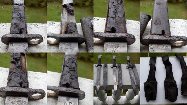

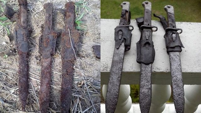

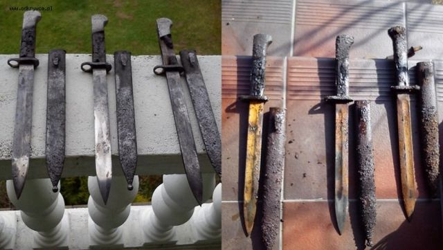

Dragon125 Napisano 3 Maj 2013 Napisano 3 Maj 2013 Metoda : ocet,szczota na wiertarce, lanolina , pokost , kwas szczawiowy.
Dragon125 Napisano 3 Maj 2013 Napisano 3 Maj 2013 Ostrza czyszczone mosiężną szczotką na wiertarce - oczywiście bardzo delikatnie . Czekam na opinie :)

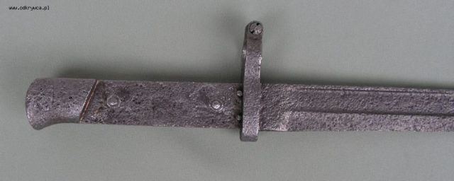

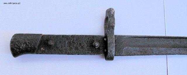

Jabol1944 Napisano 20 Maj 2013 Napisano 20 Maj 2013 Bagnety robią wrażenie. Ja bym chyba jednak zrobił elektrolizę a nie męczyć się szczotką ale i tak wyszyły pięknie! Gratuluje :)Ja dorwałem dwa wz 31. Wydawało się ze na prawym może być farba ale niestety. Po kąpieli w zupie szczawiowej stwierdziłem ze farba to złudne nadzieje i poszła szczota na wiertarce...
Jabol1944 Napisano 20 Maj 2013 Napisano 20 Maj 2013 Nie widać na zdjęciu ale oba mają dziury na górze a lewy przeżarty z niewidocznej na fotce strony. Swoją drogą idealna baza do rekonstrukcji. Może kiedyś się szarpnę na to :)Pozdrawiam!

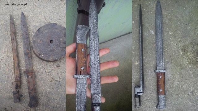

Dragon125 Napisano 14 Czerwiec 2013 Napisano 14 Czerwiec 2013 Magazynka jeszcze niestety nie doczyściłem,braknie czasu. Okładki w realu wyglądają nieco lepiej. Stal moczona w occie niecałe 24h, następnie czyszczone szczotką stalową na wiertarce. Śruby rozkręcane na gorąco ( przy pomocny palnika). Drewno rzeźbione za pomocą listka" na wiertarce, wygotowane w gorącym pokoście. Po lekkim nagrzaniu , bagnety były konserwujące zwykłą białą świeczką (roztopiony wosk). PozdrawiamDragon_125

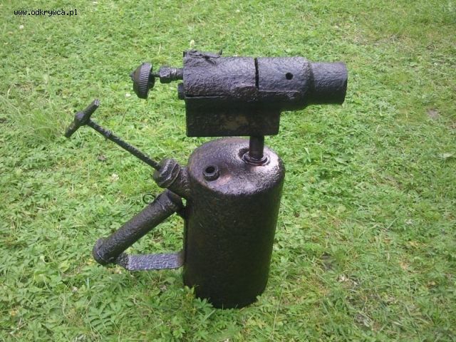

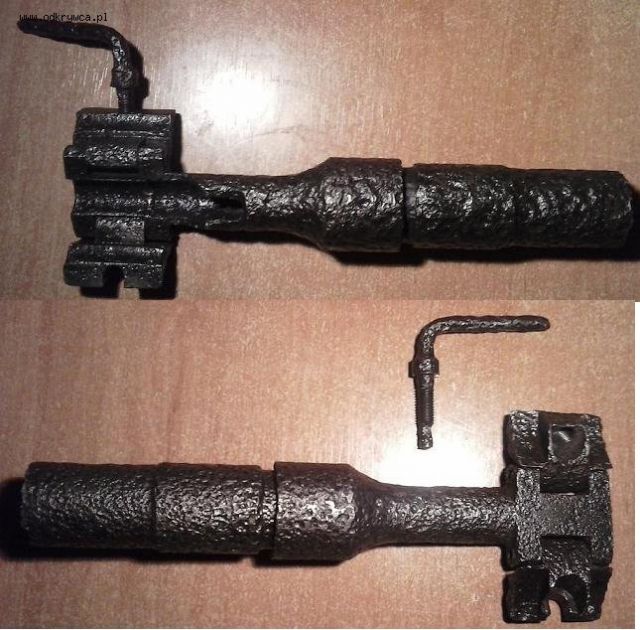

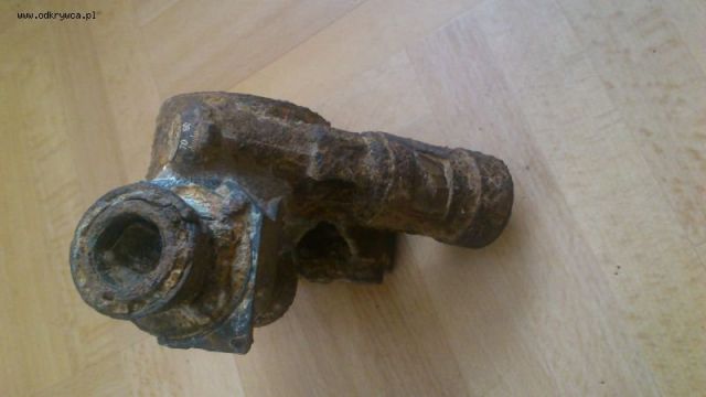

Jabol1944 Napisano 12 Lipiec 2013 Napisano 12 Lipiec 2013 Garłacz po...Elektroliza, szczota, WD 40 i nawet dało się ruszyć. Zakonserwowany olejem.
sordyl10 Napisano 12 Lipiec 2013 Napisano 12 Lipiec 2013 Witam a jak wyczyściłeś w garłaczu ten środek?
Jabol1944 Napisano 13 Lipiec 2013 Napisano 13 Lipiec 2013 sordyl10 po elektrolizie rdza jest miękka więc wyskrobywałem ją śrubokrętem z ciężko dost dostępnych miejsc a w środku najlepiej było by wyczyścić stalową szczotką taką jak do czyszczenia butelek. Ja niestety nie miałem szczotki więc skrobałem czym się dało :DPozdrawiam

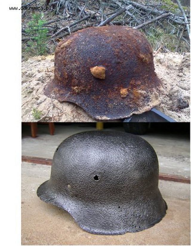

Liwiusz66 Napisano 20 Sierpień 2013 Napisano 20 Sierpień 2013 PoUżyto środka Orapi 962 + szczotka druciana na wiertarce.
