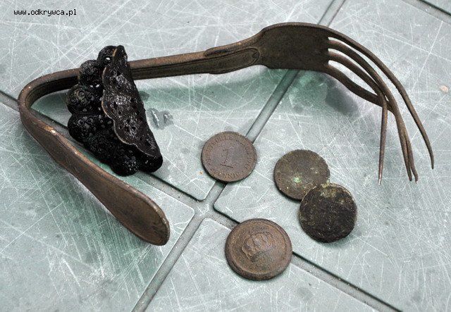

goldfinger Napisano 11 Styczeń 2013 Autor Napisano 11 Styczeń 2013 Witam. Mam problem z owym srebrnym widelcem, gdyby to był zwykły widelec pewnie bym odpuścił;). Proszę o wszelkie sugestie co można zrobić aby doprowadzić go do pierwotnej formy. Jest powyginany, nie widać na nim pęknięć. Czy istnieje szansa, że jakiś fachman byłby wstanie sprostać takiemu zadaniu?

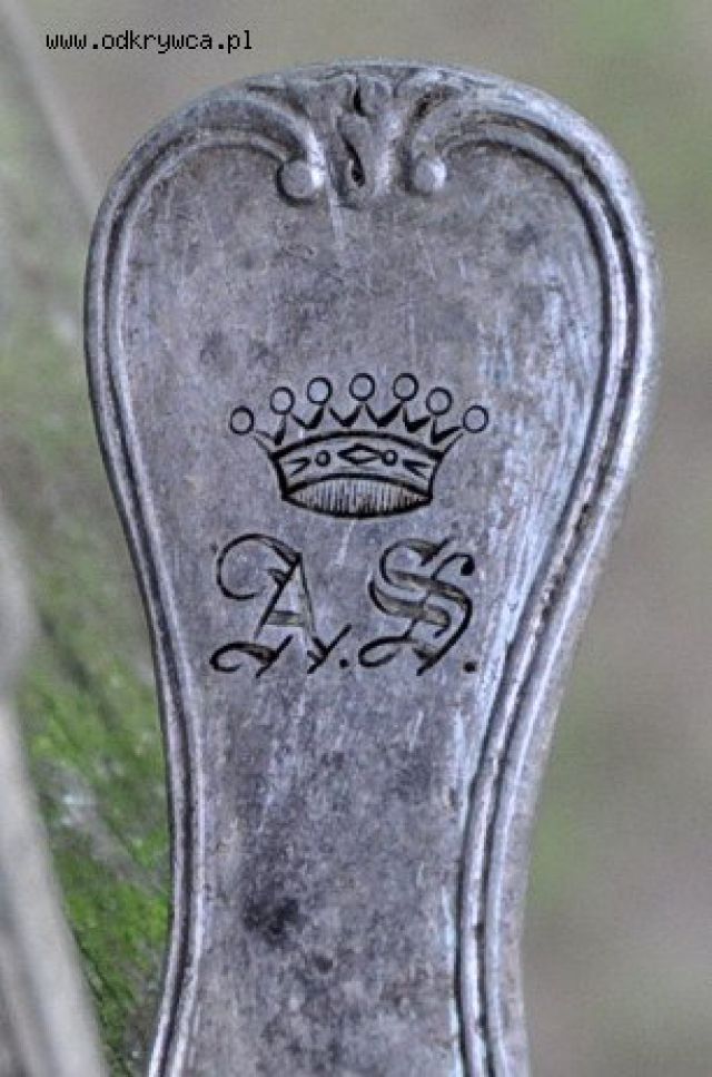

goldfinger Napisano 11 Styczeń 2013 Autor Napisano 11 Styczeń 2013 a oto przyczyna jego niezwykłości...
