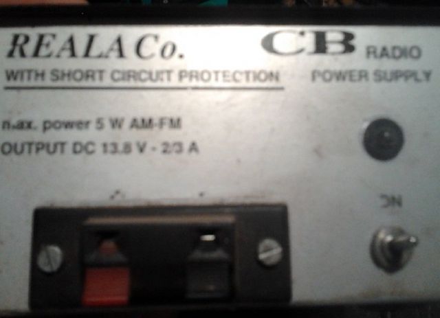

Cyrograf15 Napisano 6 Styczeń 2013 Napisano 6 Styczeń 2013 Zastosuj Kreta, roztwór około 15%. Napięcie nie jest specjalnie istotne, istotne jest natężenie, w tym wypadku około 2A. Ładowarka od telefonu tu będzie za słaba. Nie ma potrzeby specjalnego mocowania, może być w pionie lub poziomie, bez znaczenia.Wojtek
Vantar Napisano 6 Styczeń 2013 Autor Napisano 6 Styczeń 2013 -A jeżeli ta strona od pudełka, ta dolna, będzie go dotykać bez pośrednio, to czy i ta strona będzie poddana elektrolizie?- roztwór 15% czyli? możesz mi to jakoś wytłumaczyć? na 1L wody ile to będzie g/ml/łyżeczek?- co proponujesz jako napięcie? od czego może być np. (jakaś podpowiedź?)
wojtek1234321 Napisano 6 Styczeń 2013 Napisano 6 Styczeń 2013 - co proponujesz jako napięcie? od czego może być np. (jakaś podpowiedź?)"Najlepszy to byłby zwyczajny dobry prostownik z płynną regulacją amperażu.
Vantar Napisano 6 Styczeń 2013 Autor Napisano 6 Styczeń 2013 amperaż czyli nastawić najlepiej na jaką wartość? 2A? więcej?
Vantar Napisano 6 Styczeń 2013 Autor Napisano 6 Styczeń 2013 co to natężenia to znalazłem chyba, będzie to dobre?jeszcze pozostaje roztwór Krecika? doczytałem że (3 łyżki stołowe na 0,5L wody) jak tego kreta stosować? proporcje?
marcin 1984 Napisano 6 Styczeń 2013 Napisano 6 Styczeń 2013 Ehh ..3 miliony takich tematów jest na forum.Jak masz 15% to walisz 150 gram kreta/ NaOH. Amperaż ustawiasz w zależności od wielkości przedmiotów, im większy fant tym większy amperaż. Daj z 2 lub 3 na to cudo i styka. Naczynie nie może być metalowe, najlepiej jakiś plastik typu skrzynka na kwiaty. Co do elektrody to uprzedzając Twoje kolejne pytanie to przedmiot będzie najlepiej oczyszczony od jej strony. Tak więc moim zdaniem najlepsza byłaby w tym wypadku stalowa rura do której wkładasz oczyszczany przedmiot. Baj de łej oba żelastwa nie mogą się stykać więc zapodaj jakieś małe podkładki np z plastiku. Co do konserwacji bo taki będzie następny temat to również jest tego mnóstwo na forum.pozdro
