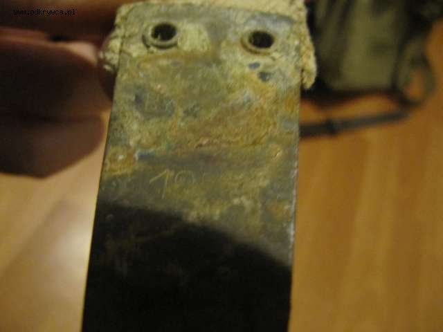

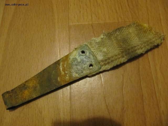

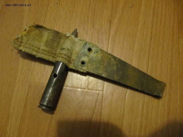

por.pil.020 Napisano 4 Styczeń 2013 Autor Napisano 4 Styczeń 2013 Jak w temacie, wpadło mi ostatnio w łapy takie coś. Wiem, że już kiedyś było o zmiekczaniu i konserwacji takiej taśmy (może cie przypomnieć co z nią zrobić?) ale jak oczyścić jednocześnie tą mosiężną blaszkę? Są na niej sygnatury, roznitowywać nie chcę.
por.pil.020 Napisano 4 Styczeń 2013 Autor Napisano 4 Styczeń 2013 Taśma elastyczna ale chyba sie skurczyła trochę bo łuska nie wchodzi tak daleko jak powinna, a nie chcę wciskać na siłę.Pomożecie?
vis1939 Napisano 4 Styczeń 2013 Napisano 4 Styczeń 2013 Wrzuć na jakieś 2 dni do roztworu wody z płynem do zmiękczania tkanin.Po zabiegu wypłucz delikatnie w letniej wodzie,materiał będzie bardziej elastyczny i odpadnie sporo syfu.Co do mosiężnego elementu,to po moczeniu spróbuj małą szczotką mosiężną,jak będzie szło opornie to można poskrobać blaszką z miękkiego metalu,względnie zanurzyć w nafcie dla zmiękczenia rdzy(oczywiście sam metal)http://odkrywca.pl/parciana-tasma-amunicyjna-,673264.html
Cyrograf15 Napisano 4 Styczeń 2013 Napisano 4 Styczeń 2013 Proponuje odwrotnie, znaczy zacząć od oczyszczenia mosiądzu i dopiero moczyć. Mosiądz przepolerować AutoMaxem lub czymś podobnym i dopiero moczyć w płynie do zmiękczania tkanin.Wojtek
vis1939 Napisano 4 Styczeń 2013 Napisano 4 Styczeń 2013 Większego znaczenia to nie ma,ale moczenie w detergencie powinno choć trochę zmiękczyć nalot na mosiądzu.Powinien przynajmniej teoretycznie łatwiej się poddać.

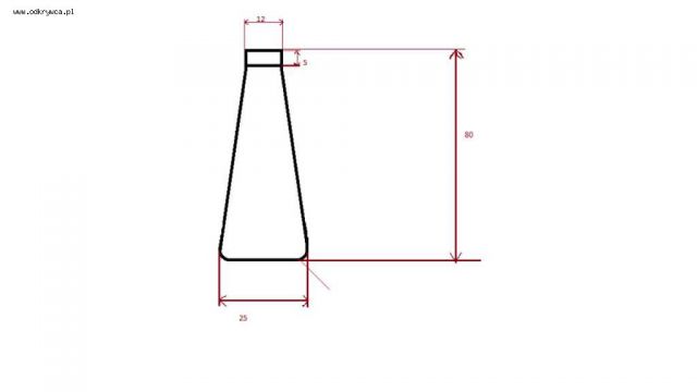

kamion-1944 Napisano 2 Kwiecień 2014 Napisano 2 Kwiecień 2014 siema kolego ,mam wielką proibę mógłbyś podać dokładne wymiary tego mosiężnego elementu?
por.pil.020 Napisano 13 Kwiecień 2014 Autor Napisano 13 Kwiecień 2014 Jasne, zrobiłem rysunek na którym podałem wymiary, wszystkie w milimetrach.
