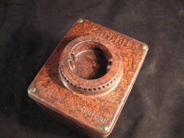

Komandos94 Napisano 26 Grudzień 2012 Autor Napisano 26 Grudzień 2012 Witam mam pytanie jak można oczyszcic bekelitowy z farby olejnej bez uszkodzeń pojemnika ??Pozdrawiam i liczę na Wasza pomoc
Thomson. Napisano 26 Grudzień 2012 Napisano 26 Grudzień 2012 Skansol, wygotowanie tego w proszku do prania.
Voucur Napisano 30 Grudzień 2012 Napisano 30 Grudzień 2012 Scansol i tylko to, gotowanie bakelitu - nie polecam. NaOH, nie wiadomo jak do końca się zachowa.
Bandi1973 Napisano 30 Grudzień 2012 Napisano 30 Grudzień 2012 Wodorotlenek sodu powoduje puchnięcie i rozwarstwianie bakelitu.
Cyrograf15 Napisano 31 Grudzień 2012 Napisano 31 Grudzień 2012 Nie do końca, robiłem elektrolizę bagnetu z takimi okładkami i nic złego się nie działo.Wojtek
Voucur Napisano 31 Grudzień 2012 Napisano 31 Grudzień 2012 Tobie tak, a widziałem za to elektrolizę chwytu do MG-42 z takimi okładkami i je szlag trafił, wygięły się jak banany i tak pozostały.Do bakelitu dodawano różne wypełniacze w różnych proporcjach, jeśli był to np. papier albo mączka drzewna, to traktowanie takiego bakelitu roztworami NaOH jest mocno ryzykowne.
