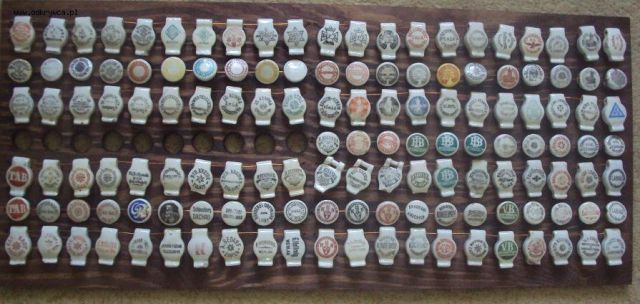

kucol61 Napisano 20 Listopad 2012 Napisano 20 Listopad 2012 W moim zbiorze jak widać ( to tylko ćwierć zbioru )wszystkie porcelanki są bez drutu a to z prostego powodu.Każda porcelanka wydobyta z ziemi posiada rdzę a ta w zetknięciu z powietrzem puchnie i rozsadza porcelankę .Mój sposób i nie tylko to zanurzenie w fosolu ale tylko tej części z drutem ,Cześć górną z napisem należy zabezpieczyć tak by fosol nie wypalił najważniejszej części porcelanki .Cierpliwi parę dni i drut delikatnie wyjąć .
