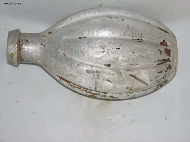

Lonewolf Napisano 27 Luty 2014 Napisano 27 Luty 2014 Balon można zastąpić czymś bardziej elastycznym. W tej zgniecionej manierce co na zdjęciu lepiej użyć np condoma/prezerwatywy woda sie rozleje po całosci i wtedy mrozić. :D

viator01 Napisano 28 Luty 2014 Napisano 28 Luty 2014 Vis - masz rację, że to ryzykowne jeśli ktoś chce doprowadzić do odzyskania kształtu. Napisałem, że proces trzeba kontrolować - ja robiłem w zamrażarce z szybą (takiej sklepowej) bez przerwy na nią patrząc. W pewnym momencie zaczęła się rozpychać i musiałem ją wyjąć, żeby się za bardzo nie odkształciła w innych miejscach lub nie popękała. Jednak muszę przyznać, że dobrze wyszła i przy zamianie kolega nie wierzył, że była wgniecione. Jak zwykle przy takich zabawach nie można przesadzić i zakładać, że osiągnie się ideał, jednak takie stany jak na fotkach można bez problemów poprawić.

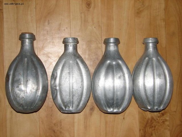

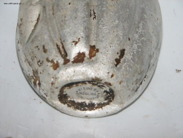

manierka Napisano 28 Luty 2014 Autor Napisano 28 Luty 2014 Witam posiadam taką samą sztukę z tą sygnaturką :) ale faktycznie rzadka.

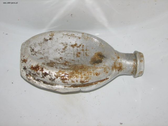

manierka Napisano 28 Luty 2014 Autor Napisano 28 Luty 2014 5fotaaktualnie już wyczyszczona ale te wgniecenia też muszę wyprostować już parę lat się zabieram:)
manierka Napisano 28 Luty 2014 Autor Napisano 28 Luty 2014 witam poglądowo wstawiam to 2 od lewej po czyszczeniu

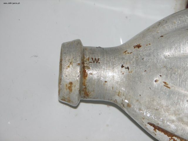

manierka Napisano 3 Marzec 2014 Autor Napisano 3 Marzec 2014 zastanawia mnie co znaczy LW na szyjce ktos wie pozdr
