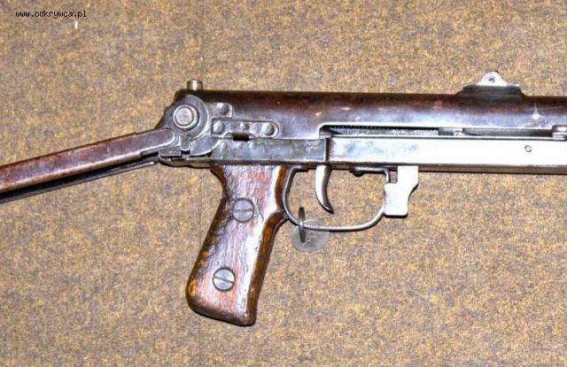

Bandi1973 Napisano 7 Listopad 2012 Napisano 7 Listopad 2012 Jest kilka rzeczy, które doprowadzają mnie do szału, jedną z nich są ludzie, którzy nie mając o czymś pojęcia próbują wcisnąć swoją niewiedze innym (kolega Boer).Pierwsze PPS 43 produkowane w 1943 roku, miały chwyt drewniany. Sam miałem w rękach wykopa z terenów polski z takimi właśnie okładkami.Na zdjęciu chwyt PPS43 z 1943 roku.

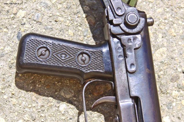

Bandi1973 Napisano 7 Listopad 2012 Napisano 7 Listopad 2012 Jeżeli chodzi o następną różnicę, to oryginalne okładki bakielitowe w rosyjskich PPS też są inne niż w polskich, posiadają literę C" (rosyjskie S) w rombie.Na zdjęciu okładki na egzemplarzu z 1944

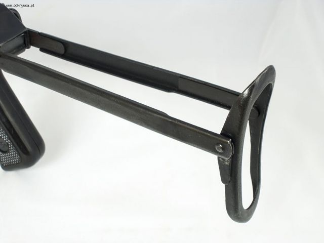

Bandi1973 Napisano 7 Listopad 2012 Napisano 7 Listopad 2012 Kolejna różnica między produkcją wojenną i powojenną - kolba.Na fotce kolba mojego PPS43 z 1944 (zakład w Iżewsku)

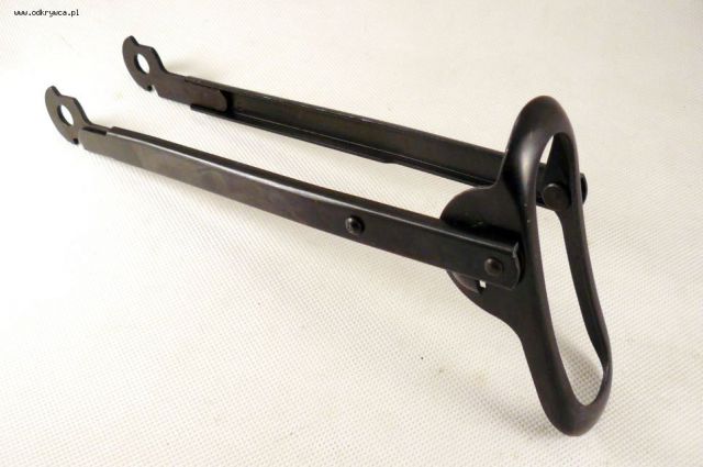

Bandi1973 Napisano 7 Listopad 2012 Napisano 7 Listopad 2012 i kolba produkcji powojennej.Swoją drogą warto zwrócić uwagę na wykończenie (wypolerowanie) materiału między wojenną i powojenną

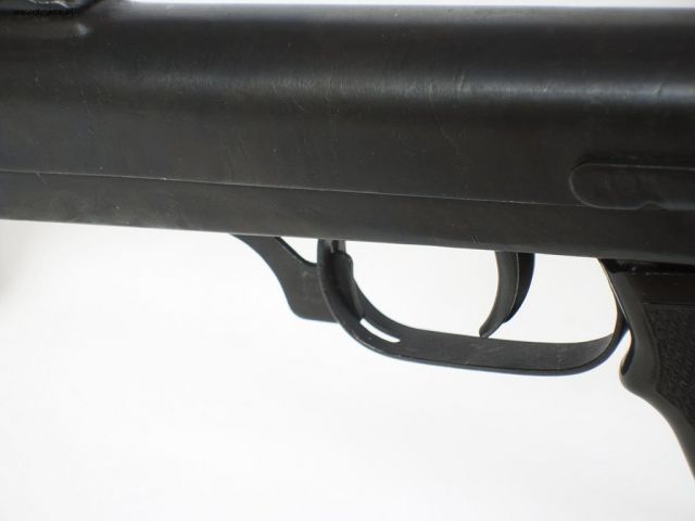

Bandi1973 Napisano 7 Listopad 2012 Napisano 7 Listopad 2012 w PPSach występuje również pewna różnica między poszczególnymi zakładami, które go produkowały.Na zdjęciu drewnianych okładek powyżej, PPS ma bezpiecznik po prawej stronie kabłąka, w posiadanym przeze mnie egzemplarzu bezpiecznik jest wpuszczony w środek kabłaka (fot)

maruder78 Napisano 24 Wrzesień 2014 Napisano 24 Wrzesień 2014 http://www.gunpics.net/russian/pps43/pps43ess.htmlnie prawda z detalami kolby. te co Bandi twierdzi,ze są polskie powojenne, sa tez i na sowieckich wojennych PPS-ach, te stopki kolb, które sa charakterystyczne, dla wojennych można spotkać w polskich PPS-ach... Link powyżej, wojenny PPS z powojenna" stopka kolby.
Bandi1973 Napisano 26 Wrzesień 2014 Napisano 26 Wrzesień 2014 jedno małe ale, PPS z linku jest z 1945 roku, nie wiemy niestety z jakiego miesiąca, biorąc pod uwagę zakończenie działań wojennych na maj 1945 to może być już powojenna. Wiadomo natomiast, że na bazie ostatnich wersji rozpoczęto produkcję w polsce. Proszę pokaż mi egzemplarz z tą stopką z roku 1944.
maruder78 Napisano 26 Wrzesień 2014 Napisano 26 Wrzesień 2014 Proszę bardzo, rok 1943...http://www.rjmilitaria.com/rj03.htm
maruder78 Napisano 26 Wrzesień 2014 Napisano 26 Wrzesień 2014 a tutaj 44 rok, pepik obfotografowal swego żelazniaka"...http://forum.valka.cz/viewtopic.php/t/18256
Bandi1973 Napisano 27 Wrzesień 2014 Napisano 27 Wrzesień 2014 o widzisz, i to już jest coś, człowiek poznaje fakty całe życie. Ten od pepika piękny, że stopka wojenna nie ma wątpliwości (wystarczy spojżeć z jakiego materiału wykonana, nieoszlifowana). Ten ruski z tego co piszą po warszatatach remontowych, ale cenna informacja Sestroryetsk Arsenal". Możliwe, że właśnie z tej fabryki wyszedł ten model stopki.PozdrawiamBandi
