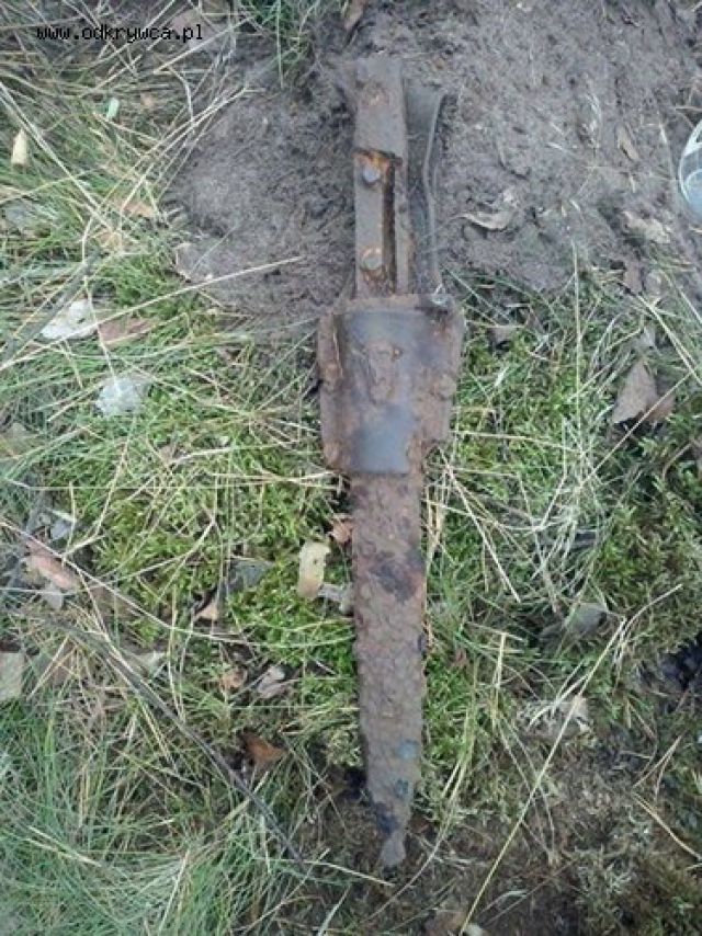

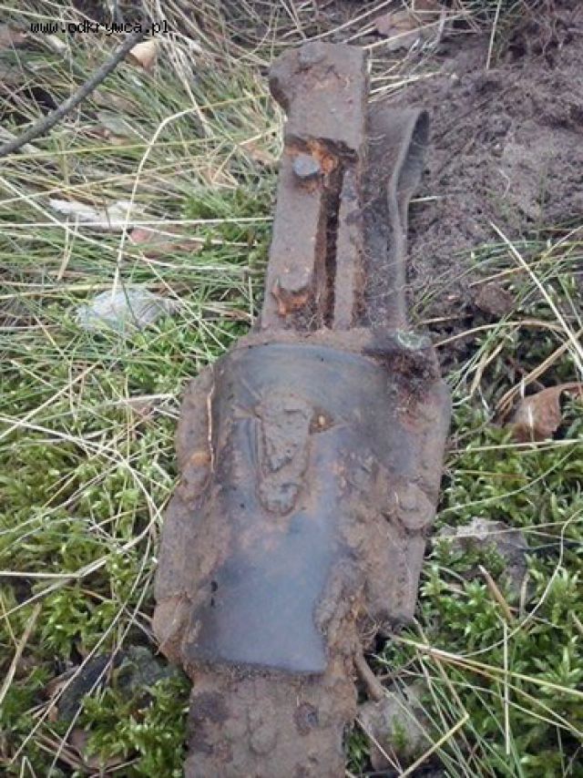

sylwester1939 Napisano 14 Wrzesień 2015 Napisano 14 Wrzesień 2015 odgrzewam kotleta,gdyz wykopałem moj pierwszy polski bagnet i chciałbym odzyskac zabke i ładnie go obczyscic i zakonserwowac,moje pytanie brzmi jaki kolego R51 robiłes roztwór z kwaskiem cytrynowym zeby obczyscic zabke??chodzi mi o proporcje,wysyłam ponizej zdjecia i czekam na pomoc,narazie owinalem go w mokra szmatke zeby trzymal wigloc.Mam jescze jeden problem bo objezdzilem kilka aptek i nie maja lanoliny,znalazlem tylko w jednej ale tam cena za 100 gram to 70 zł czy to normalna cena i czy warto tak inwestowac??bo boje sie ze wydam te pieniadze a zabka i tak sie rozleci:(((( bede wdzieczny za wszelka pomoc

bjar_1 Napisano 14 Wrzesień 2015 Napisano 14 Wrzesień 2015 Nici się rozpuściły, a nity pewnie się rozpadną i będziesz mieć żabkę w 2 częściach. Ewentualnie nity ocaleją i dojdzie Ci kwestia szycia.
sylwester1939 Napisano 14 Wrzesień 2015 Napisano 14 Wrzesień 2015 no nici nie ma a na nitach sie słabo trzyma,jak narazie wysmarowałem dosc grubo i powieszchownie(tam gdzie moglem)cala żabke i wlasnie nie wiem co robic dalej?czy ja rozwarstwic,czy poczekac az sie zrobi elastyczniejsz skora i probowac tak sciagnac??moze sie udac?
sylwester1939 Napisano 14 Wrzesień 2015 Napisano 14 Wrzesień 2015 a z jednej strony wystarczy nasmarowac lanolina??bo jak jest na bagnecie to od strony pochwy nie ma jak i nie wiem wlasnie czy usunac te nity i posmarowac z drugiej strony czy poczekac kilka dni ciagle smarujac i probowac w całosci sciagnac??dzieki bjar za pomoc
bjar_1 Napisano 14 Wrzesień 2015 Napisano 14 Wrzesień 2015 Smaruj, ale pewnie nity pójdą i tak. Tą żabkę będzie trudno uratować w całości i na pewno nie będzie stanowić zdrowego" kompletu z pochwą.
sylwester1939 Napisano 14 Wrzesień 2015 Napisano 14 Wrzesień 2015 no pochwa jest konkretnie skorodowana,ale mam nadzieje ze po oczyszczeniu nie bedzie az takiej tragedii,chociaz te purchle mowia same za siebie...:(

sylwester1939 Napisano 16 Wrzesień 2015 Napisano 16 Wrzesień 2015 Rozumiem,czyli trzeba bedzie rozwarstwic,a jak pozbyc sie nitow zeby nie uszkodzic skory??macie jakas sprawdzona metode??i drugie pytanie brzmi czy jak bede sparowal sama lanolina to jak dlugo trzeba ta czynnosc powtarzac i ile trzeba czekac aby skora zmiekczala,bo juz drugi dzien smaruje a efekt bez zmian,skora twarda jak byla tak jest....

sylwester1939 Napisano 17 Wrzesień 2015 Napisano 17 Wrzesień 2015 Rozumiem,to mnie uspokoiles kolego...a jak uporac sie z tymi nitami zeby nie uszkodzic skory?
Cyrograf15 Napisano 17 Wrzesień 2015 Napisano 17 Wrzesień 2015 Dremelem zeszlifować zaklepania.Wojtek
sylwester1939 Napisano 24 Wrzesień 2015 Napisano 24 Wrzesień 2015 mijają dwa tygodnie a skóra ciagle tak sztywna i twarda jak na poczatku,co kilka dni smaruje lanoliną ale efektów nie widac....co robie nie tak??bo co zrobilem to juz wiem ale chcialbym nie zniszczyc tej zabki mimo ze i tak tam gdzie byly nity to praktycznie samo odpadło bo w tym miejscu byla bardzo zbotfiała skóra zreszta tak samo jak i te nity,ale mimo wszystko cos tam sie tej skory zachowało i chciałbym zeby było to co jest ale zeby nie ulegało rozpadowi czy dalszej korozji...pozdrawiam i czekam na dalsze wskazówki.
