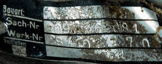

Woodhaven Napisano 9 Październik 2012 Napisano 9 Październik 2012 Ta blaszka wszystko wyjaśnia !!!109-136-081109 - typ samolotu136 - części kadłuba w tym przypadku wersji G-5 gdyż wersja G-6 miała oznaczenie 143 081 - numer części montowanej w tym przypadku na kadłubieI jednoznacznie ta blaszka określa samolot Me 109 G-5Przy okazji możesz wkleić zdjęcie całej blachy z ta tabliczką

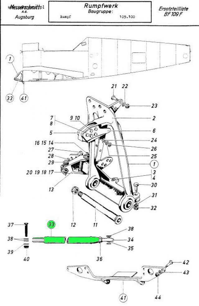

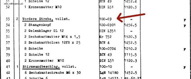

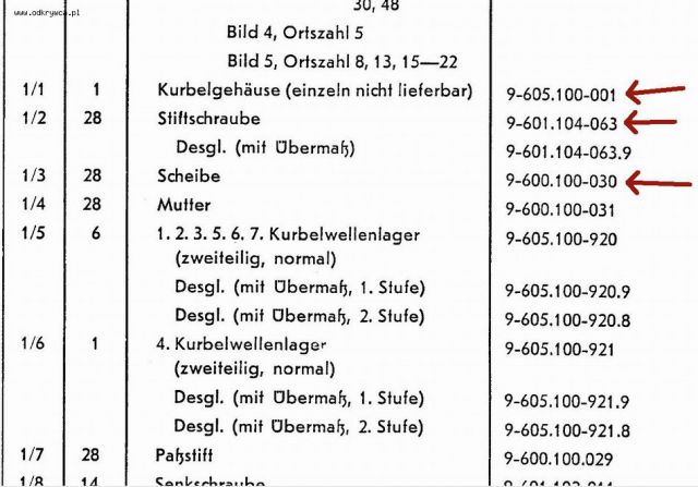

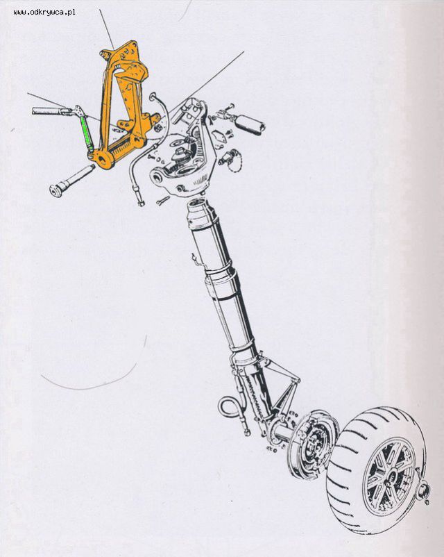

Woodhaven Napisano 9 Październik 2012 Napisano 9 Październik 2012 Część 109-100-69, jest częścią wspólną dla modelu Me 109 F i G
Woodhaven Napisano 9 Październik 2012 Napisano 9 Październik 2012 Trochę źle oznaczyłem ( kolor pomarańczowy ) na poprzednim zdjęciuCzęść 109-100-69 jest oznaczona kolorem zielonym

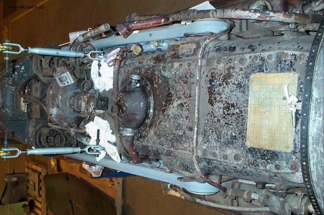

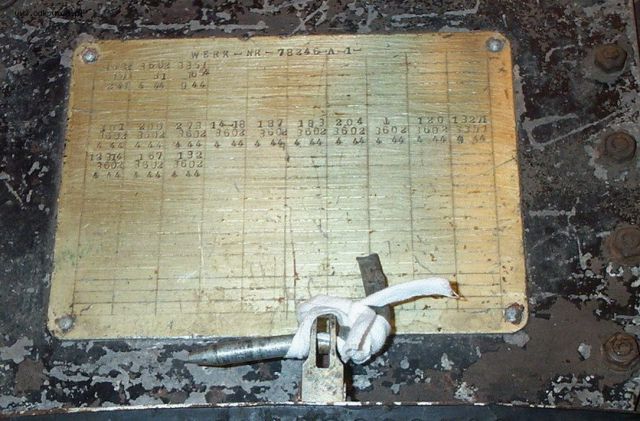

Woodhaven Napisano 9 Październik 2012 Napisano 9 Październik 2012 Przykładowa karta silnika DB 605, gdzie widać w zestawieniu występują elementy z silników DB 600 czy tez DB 601
lokfan Napisano 9 Październik 2012 Napisano 9 Październik 2012 Dzięki za ostrzeżenie!Będziemy musieli wspólnie z MLP ( bo tam ma trafić wrak)przemyśleć strategię wystawienia ,tak aby nikomu nie zaszkodzić.A tak humorystycznie to dowód na to, że trzecia rzesza nadal szkodzi :-) Zidentyfikowanie przez ciebie tego samolotu jako G-5 rozłożyło mnie na łopatki bo w mnogości strat sprzętu na tym terenie nie ma wzmianki o tej odmianie Me. Ale to dobrze trudniejsza zagadka = więcej myślenia,a to zawsze dobrze człekowi robi!Tak jak obiecałem będę wklejał zdjęcia systematycznie. w miarę wolnego czasu.Pozdrawiam!Lokfan

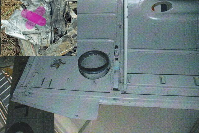

piters Napisano 9 Październik 2012 Napisano 9 Październik 2012 Lokfan, nie chcę się wymądrzać, ale ja 2-3 dni po akcji mówiłem ci, że ta część tj. górna pokrywa na MG-131 (Waffenabdeckung oben vollständig)jest z G-5 :)Niemniej, nie mam papierów czy jest to część TYLKO dla G-5, czy była używana w G-5 i dalszych wersjach. Potwierdzenie definitywne, że to jednak G-5, może ułatwić nam poszukiwania. Problem w tym, że w tym rejonie jednostek LW z G-5 raczej nie było i jak na razie nie mamy takowych w spisach. Zdjęcie części tutaj http://www.dws.org.pl/viewtopic.php?f=53&t=130934&st=0&sk=t&sd=a#p1605855 (czwarte od góry) niestety jest w koszu z innymi.

jarecki71 Napisano 9 Październik 2012 Napisano 9 Październik 2012 Witam wszystkichJeśli chodzi o tabliczkę 109.136.081 pochodzi z pokrywy silnika z wybrzuszeniami" dla MG 131 czyli dla wersji: G5, G6, G8, G14 jak również dla G4 o ile dokonano wcześniejszego przezbrojenia.PozdrawiamJ.Post został zmieniony ostatnio przez moderatora tyfus 23:13 09-10-2012
piters Napisano 9 Październik 2012 Napisano 9 Październik 2012 Tak właśnie kombinowałem - dzięki za informację!Trzy ostatnie wersje stacjonowały w Krakowie (choćby w I./JG 52 i NAGr.2, więc sprawa jest nadal otwarta. Ale nie wątpię w jej szczęśliwe zakończenie :)

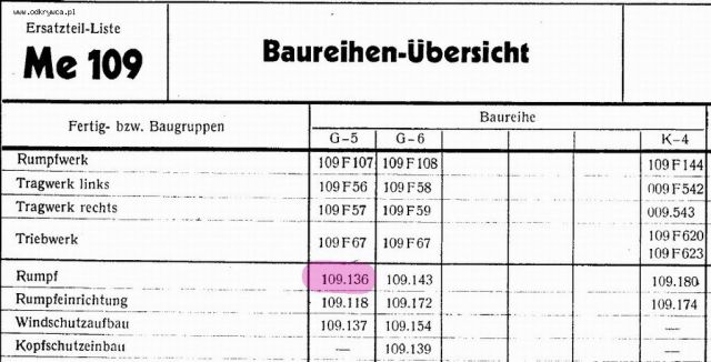

Woodhaven Napisano 11 Październik 2012 Napisano 11 Październik 2012 @jarecki71 czy możesz poprzeć swoje twierdzenie ?Gwoli ścisłości element 109.136.081 jest tylko drobnym "elementem większego elementu czyli 109.136 - Rumpf A teraz potwierdzenie tego o czym już wcześniej pisałem 2012-10-09 05:01:52 109.136 nie może pochodzić z wersji G-6 gdyż różniła się konstrukcyjnie od wersji G-5 i miała tez inny numer montażowy 109-143.Wszystko przedstawione jest na załączonej tabelcePozdrawiamwoodhaven

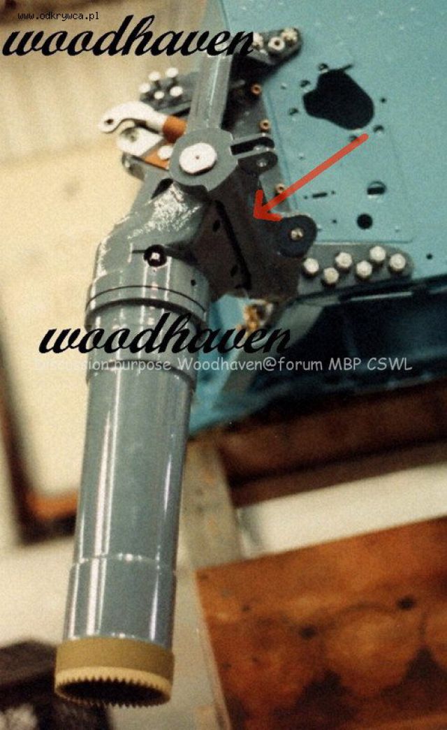

Woodhaven Napisano 11 Październik 2012 Napisano 11 Październik 2012 Okaptowanie silnika z widoczna wewnętrzną strona zamka osłony.
jarecki71 Napisano 11 Październik 2012 Napisano 11 Październik 2012 Gdzieś wcieło mi post,jeszcze raz a więc nr, 109.136.081 pochodzi od całego elementu montowany w G5,G6,G14, ( prawdopodobnie w G12 tego nie sprawdzałem)G10 całkiem inny temat. Inne indeksy w E,F,K Ale to i tak za mało na ustalenie wersji w 100%PozdrawiamJ.

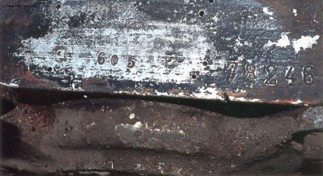

lokfan Napisano 12 Październik 2012 Napisano 12 Październik 2012 Panowie jeszcze chwilę cierpliwości :) Może jutro uda się dobrać choć na moment do laszek z dziurką"tego Me :) (jeszcze kończymy dokumentację do P11) Na pewno jest tam sporo tabliczek znamionowych ,więc może któraś da konkretną podpowiedź co do typu. Jeszcze jedno, czy do silnika 605 była mocowana blaszana tabliczka znamionowa czy może nabijane były tylko numery typu i serii?Pozdrawiam!lokfan
