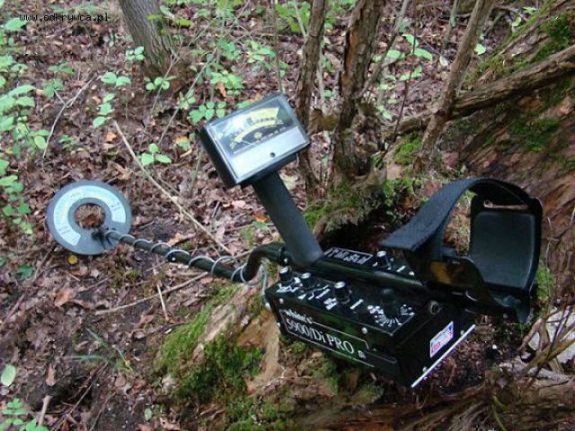

kindzal Napisano 23 Sierpień 2012 Autor Napisano 23 Sierpień 2012 Po wielu latach chodzenia na słynnym Smętku HS3 chciałbym spróbować swoich sil na Whitesie (TM 808) już miałem, wiec odpada).Jakiego Whitesa koledzy by mi doradzili na poszukiwania militariów?
Krychus Napisano 23 Sierpień 2012 Napisano 23 Sierpień 2012 1. Do ilu złociszy?2. Nowy, obecnie produkowany, używany?3. Jaką militarkę? (gruba stalowa czy raczej drobne kolory - klamry, manierki, etc.?)Póki co z używek nie chodzi mi nic innego po głowie jak 5900/6000 Di Pro SL oraz ewentualnie późniejszy XL Pro, a z nówek - niezbyt tu pasujący MXT z cewką 12 lub większą. Jakby się uparł, XLT z 15" Maxima :) Ale jeśli używałeś tylko analogowców, może być ciężko się przesiąść :) K.
kindzal Napisano 23 Sierpień 2012 Autor Napisano 23 Sierpień 2012 To czy to będzie sprzęt nowy czy stary i cena to akurat nie gra żadnej roli. Ważne jest żeby głębiej sięgał niż HS3.Interesują mnie głównie rzeczy typu nieśmiertelniki i klamry.Chodziłem przez dwa miesiące z XLTekiem ale jakoś mi nie spasował...i tu kolega może mieć racje, ze może być ciężko się przesiąść...
IdeL Napisano 24 Sierpień 2012 Napisano 24 Sierpień 2012 5900 lub jego nowsze odmiany i XLT. Nic innego nie znajdziesz u tego producenta. MXT to raczej sprzęt na drobny kolor. DFX ma beznadziejny tryb statyczny (zresztą to w ogóle nie najmocniejszy detektor).Ale skoro nie lubisz XLT ...to niestety pozostaje ci analog.W każdym razie analogowym łajtesem sięgniesz na pewno lepiej niż jego ubogim krewnym - HS'em.Sądzę,że spokojnie wystarczy ci standardowa sonda BM950 - to najlepsza sonda jaką w ogóle wyprodukowano do tego detektora.Pzdr.IdeL
IdeL Napisano 24 Sierpień 2012 Napisano 24 Sierpień 2012 Krychus, BM950 uznałem za najlepszą w kategorii kompromis masy i rozmiarów <-> zasięgi.Maximę naprawiałem dwa razy i uważam tę sondę za słabszą lub co najwyżej podobną - nie wiem może do tej sondy należy jakoś szczególnie ustawić detektor...mnie ta sonda nie usatysfakcjonowała. Zresztą jest dość niewygodna. Meksykańskie kapelusze" w klimacie Hot Shota mają z kolei takie rozmiary, że przynajmniej dla mnie chodzenie z tym to hardcore. Obawiam się, że mimo ieco lepszych zasięgów", przy dużym wietrze, to ta sonda może spowodować porwanie operatora przez prąd powietrza :)Małe sondy w stylu BM800 i mniejsze na militarkę (nawet kolorową) należy z definicji wykreślić w takich zastosowaniach5900/6000 (wolę 5900) z BM950 to bardzo dobry detektor. Mało tego, w poszukiwaniu kolorowej drobnicy też jest bardzo fajny.Summa summarum uważam, że dla kogoś, kto dużo biegał z analogiem i nie lubi detektorów cyfrowych to najlepszy wybór.PozdroofkiIdeL
kindzal Napisano 24 Sierpień 2012 Autor Napisano 24 Sierpień 2012 Panowie, serdeczne dzięki za Wasze rady!Myślę, ze spróbuję tego Whitesa 5900, z cewka BM950.Czy w takiej sytuacji warto kupować kilkuletnia uzywke, czy lepiej od razu nówkę?
Krychus Napisano 24 Sierpień 2012 Napisano 24 Sierpień 2012 Sondę najlepiej nową. Wykrywacz niekoniecznie, aczkolwiek dobrze by było - nie wiadomo, co poprzedni właściciel(e) z nim kombinował(li). O ile tylko pamiętam - a nie wiem czy dobrze, bo typów tych starutkich Whitesów przeszło mi przez warsztat dużo - zasilanie w tym wykrywaczu - oryginalnie - to baterie R14 (czyli takie większe jak R6, ale mniejsze jak R20). Teraz takich baterii ciężko dostać w pierwszym lepszym sklepie. Dlatego trzeba też od razu wyposażyć się w odpowiednie akumulatorki i ładowarkę. No chyba, że przeróbka na inne zasilanie. K.
kindzal Napisano 24 Sierpień 2012 Autor Napisano 24 Sierpień 2012 Cos w tym twierdzeniu zapewne jest;)Przeróbkami to wole się nie zajmować (nie moja branża).A co do baterii to chyba jeszcze tak źle nie jest:http://www.nokaut.pl/szukaj/bateria-r14.html
Krychus Napisano 24 Sierpień 2012 Napisano 24 Sierpień 2012 Nie mówię, że jest źle. W internecie jasne, że jest wszystko. Chodzi tylko o to, ile można z niego ciągnąć? :) A jak wydarzy się sytuacja, że akurat będziesz potrzebował baterii, a tu tylko internet? :) Dlatego też czasami lepiej, aby takie znajdowały się w okolicznych sklepach, kioskach... u mnie niestety akurat taki typ najbliżej 15 kilosów :D Nie wiem jak tam u Ciebie, ale myślę, że lepiej...
flobert_1 Napisano 24 Sierpień 2012 Napisano 24 Sierpień 2012 kindzal - white's 5900 nie jest już produkowany, także zostaje tylko używka. Poluj na 5900 z przystawką mistrza Mranda. Sam mam takiego i jestem zadowolony. Jeśli chodzi o zasilanie to najlepiej kupić akumulatorki, W Lidlu czasami się pojawiają - firmy Tronic. Jak za tą cenę to rewelka.Pozdr
kindzal Napisano 24 Sierpień 2012 Autor Napisano 24 Sierpień 2012 Krychus, zalezy gdzie akura przebywam bo w Holandii daleko niemam do sklepu, ale w Polsce pare kilometrow bedzie:)Trzeba bedzie nosic zapasowy zestawik ze soba. A jak wyglada taka przystawka od Mranda, bo pierwszy raz slysze o takiej kombinacji?
Krychus Napisano 24 Sierpień 2012 Napisano 24 Sierpień 2012 http://mrand.republika.pl/Multi_tone.htmlK.
kindzal Napisano 24 Sierpień 2012 Autor Napisano 24 Sierpień 2012 Rzeczywiscie ciekawostka, dzieki.A cos takiego znalazlem na Alledrogo:http://allegro.pl/white-s-5900-di-pro-sl-i2574428405.html
Krychus Napisano 24 Sierpień 2012 Napisano 24 Sierpień 2012 Teoretycznie nie powinno wrzucać się linków do aukcji... ale... Na pierwszy rzut oka wygląda dobrze. Cewka nie uszkodzona. Ale kabel ten chudy, o ile dobrze widzę, a jak gość składał go wiele razy potem mogą pojawić się też problemy. Dziwny jakby pasek izolacji przy zasobniku baterii? Czy to jakieś takie złudzenie mam? Co do tej ciekawostki - jestem ciekaw, ile coś takiego kosztuje, bo znam bardzo dobrze ten układ :) K.
