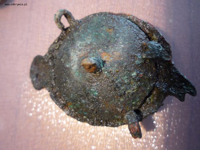

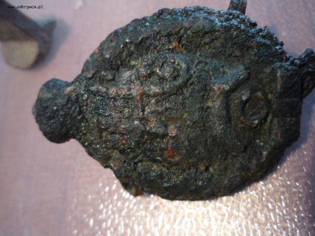

bero501 Napisano 21 Sierpień 2012 Autor Napisano 21 Sierpień 2012 Moczę ją teraz w oliwce ale jak usunąć osad?
Kosa2 Napisano 21 Sierpień 2012 Napisano 21 Sierpień 2012 Możesz zrobić eksperyment z autolizą,ale nie wiem do końca czy się uda bo na razie czyśćiłem tym sposobem tylko łuski.Jak coś to pisz.
bero501 Napisano 21 Sierpień 2012 Autor Napisano 21 Sierpień 2012 a może elektroliza? Chciałbym aby po dokładnym oczyszczeniu można było odkręcić odznakę z tyłu. + wydaje mi się że przy elektrolizie wyczyści się dokładniej i bedzie widać napisy jak i bicia na odznace a wiem że są. Czy autoliza da ten sam efekt? + Jaki metal bedzie najlepszy do elektrolizy?
vis1939 Napisano 21 Sierpień 2012 Napisano 21 Sierpień 2012 Takie ciężkie przypadki najlepiej krótkotrwale usmażyć" na oleju.Autoliza się nie nadaje do koloru,a z elektrolizą szkoda się bawić.
bero501 Napisano 21 Sierpień 2012 Autor Napisano 21 Sierpień 2012 Vis szkoda sie bawić elektrolizą bo jest dużo roboty czy dlatego że nic nie da?
vis1939 Napisano 21 Sierpień 2012 Napisano 21 Sierpień 2012 Elektroliza pomoże,o ile zrobiona umiejętnie.Osobiście jednak nie chciało by mi się z tym bawić w tym wypadku.
bero501 Napisano 21 Sierpień 2012 Autor Napisano 21 Sierpień 2012 Co masz na myśli pisząc umiejętnie? Mam zamiar do - podłączyć odznake do + monete z prl. Prąd bardzo mały. Do wody zamiast kreta lub soli wlać sodę podobno działa delikatniej. Co o tym sądzisz?
dimmu66 Napisano 22 Sierpień 2012 Napisano 22 Sierpień 2012 Ja bym zrobił jak radzi vis - sposób a frytkę"
vis1939 Napisano 22 Sierpień 2012 Napisano 22 Sierpień 2012 Bero501 widzę,że uparłeś się na tą elektrolizę wiec zrób jak piszesz i powinno być ok.Soda na elektrolit najlepsza bo nie wyżre cynku z mosiężnej(?) odznaki jak kret" i nie jest tak korozjogenna" jak sól.

bero501 Napisano 31 Sierpień 2012 Autor Napisano 31 Sierpień 2012 bjar_1 spokojnie z trupa to nie pochodzi. Pola są silnie nawożone i na tym polu wszystkie monety, guziki wychodziły w krytycznych stanach.
bjar_1 Napisano 1 Wrzesień 2012 Napisano 1 Wrzesień 2012 W takim razie ja bym to smażył w oleju i skrobał skalpelem.
bero501 Napisano 1 Wrzesień 2012 Autor Napisano 1 Wrzesień 2012 Odznaka już dawno została poddana elektrolizie. Efekt był na prawdę zaskakujący wszystkie napisy liście wyszły nawet da się odkręcić zakrętkę jak i przeczytać sygnatury na niej. ;)
