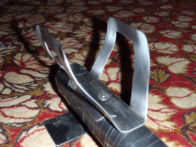

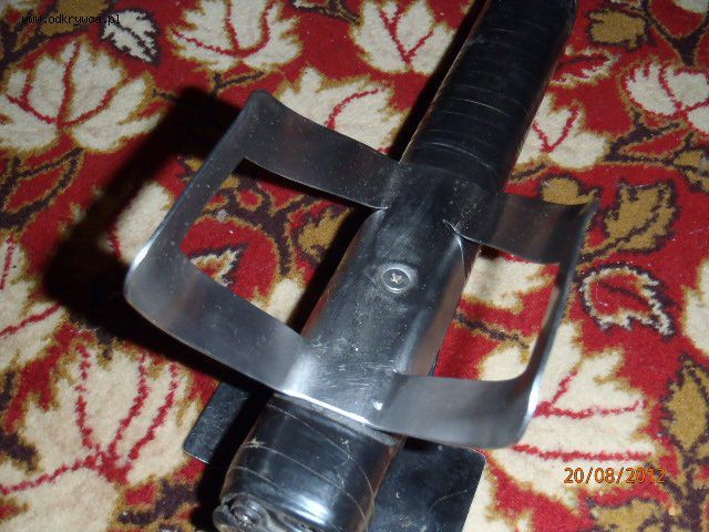

gral Napisano 20 Sierpień 2012 Napisano 20 Sierpień 2012 Witam.Robiłem dwa rodzaje podłokietników.Ten jest mocowany razem z podpórką do rurki.
gral Napisano 20 Sierpień 2012 Napisano 20 Sierpień 2012 Tutaj podłokietnik i podpórka mocowane osobno.Wykorzystywałem blachę aluminiową 2mm (cieńsza nie wytrzymuje) oraz blachę stalową 1mm,która chyba najbardziej się do tego celu nadaje.Wykonanie jest dość proste.Pozdrawiam.

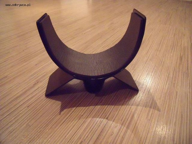

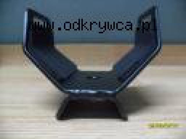

gudek82 Napisano 20 Sierpień 2012 Autor Napisano 20 Sierpień 2012 coś takiego znalazłem w archiwum allegro

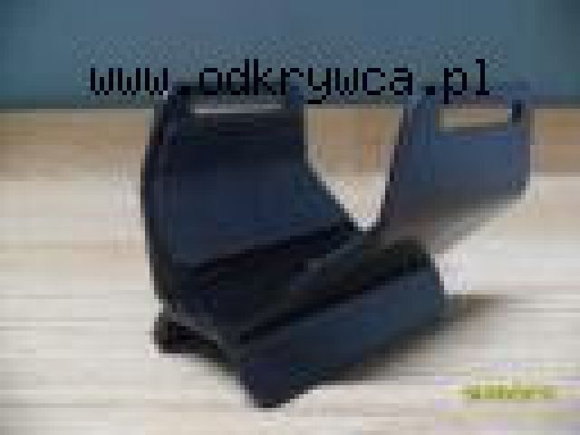

gudek82 Napisano 20 Sierpień 2012 Autor Napisano 20 Sierpień 2012 i jeszcze jedna fotka, mi się podoba, może producent się odezwie :)do kolegi gral ogólnie nieźle Ci ten łokieć" wyszedł, niestety ja nie mam zdolności manualnych i takowego sobie nie stworzę. Nie moja branża
gudek82 Napisano 20 Sierpień 2012 Autor Napisano 20 Sierpień 2012 i opis aukcji:Witam przedmiotem aukcji jest podłokietnik aluminiowy, wytrzymały profesjonalnie wykonany spawany metodą TIG.Waga to 180g a firmowy 90g. Boki wyłożone mikro gąbką. Podłokietnik jest mojej produkcji i jest rękodziełem tak więc proszę nie wystawiać negatywu. Więcej foto mogę wysłać na pocztę.
gral Napisano 20 Sierpień 2012 Napisano 20 Sierpień 2012 Właśnie sprawdzilem mam jeszcze jeden stalowy do pomalowania i docięcia na odpowiednią długość.Jeżeli kolega ma rurkę 20mm,to chętnie oddam,oczywiście gratis.
