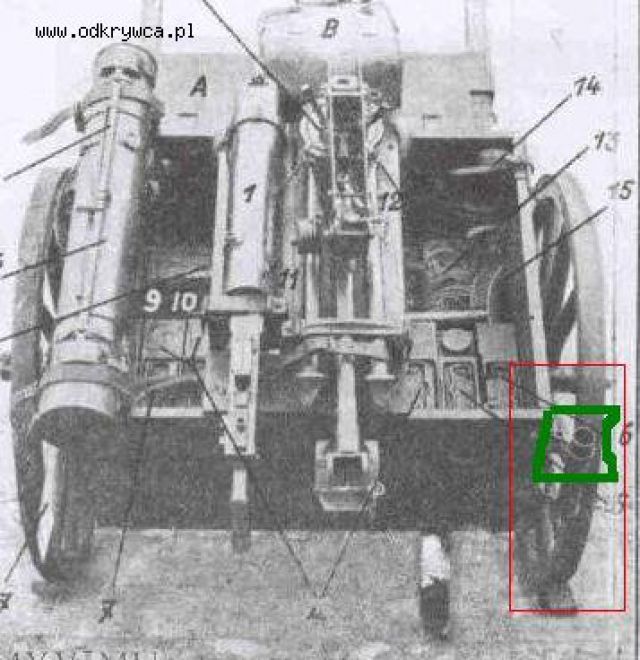

lew_1988 Napisano 30 Lipiec 2012 Napisano 30 Lipiec 2012 Ten niby odbojnik" to mocowanie masztu plot zobacz na pierwsze zdjęcie, które zamieściłem.

lew_1988 Napisano 31 Lipiec 2012 Napisano 31 Lipiec 2012 odbojnik" pod kątem -widać wyraźnie,że ma otwór do wsunięcia masztu plot...
kopijnik2 Napisano 31 Lipiec 2012 Autor Napisano 31 Lipiec 2012 a to nie ulega dyskusji...patrz niżej bliżej osi pojazdu ale nie centryczniei w pozostałych linkach odbojnik"http://myvimu.com/exhibit/43248217-biedka-domniemany-dyszel-odbojnik?ref=1023poniżej skrzyni - w pionie wystaje za" skrzynięforma resoru-płozy podparta do ramy

kopijnik2 Napisano 31 Lipiec 2012 Autor Napisano 31 Lipiec 2012 odbojnik"to nieskładana stopka z łapką jak w motocyklu - podparta wspornikiem - nie umieszczona w osi symetrii

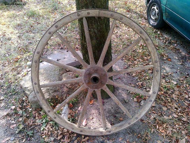

lew_1988 Napisano 9 Sierpień 2012 Napisano 9 Sierpień 2012 prosiłes o fotki kół oto one wys 1m http://allegro.pl/kola-do-wozu-ozdoba-lub-do-wozu-2-sztuki-i2388919542.html nie przywione brak kornika.
lew_1988 Napisano 9 Sierpień 2012 Napisano 9 Sierpień 2012 Miało być nie pokrzywione. Pytanie o o śruby wkręcone z boku w obręcze kół dla wzmocnienia szprych. Otóż w naszych kołach ich nie ma nie wiem czy z obu stron miały one półokrągłe łby czy były one kute w jakiś sposób ze zdjęć widać tylko jedną ich stronę, poza tym nie wiem w jakiej sa one odłegłości od siebie. Osi nie mamy jeszcze najpierw robimy koła trzeba gdzie niegdzie lekko podszpachlowac niewilkie wykruszenia. Ogólnie koła mocne, przyjechały z Niemiec cena też była dobra tylko 130 za parę.
kopijnik2 Napisano 9 Sierpień 2012 Autor Napisano 9 Sierpień 2012 trochę trzeba będzie oszukać"2 i 4 fotkahttp://myvimu.com/exhibit/43248217-biedka-domniemany-dyszel-odbojnik?ref=1023koło zbudowane z 12 części łuku łączonych po dwie śruby(nity)
lew_1988 Napisano 9 Sierpień 2012 Napisano 9 Sierpień 2012 Tak no niestety, ale były kupione za bardzo dobra cene więc jakoś to przebolejemy. Normalne śruby na ośmiokątne nakrętki, chyba odpadają trzeba by chyba zanitować?
