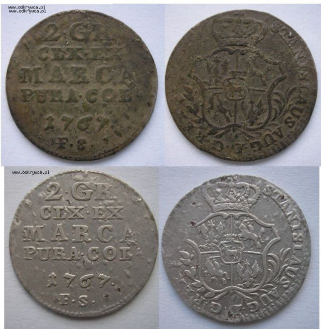

Arbi1000 Napisano 5 Sierpień 2012 Napisano 5 Sierpień 2012 Zgadzam się z przedmówcami.Sreberka po moczeniu w cytrynie zostają gołe".Szkoda takiej pięknej patyny, co widać na moim Stasiu, którego właśnie cytryną potraktowałem.Od tej pory, tylko oliwka i cierpliwość.pozdrawiam
