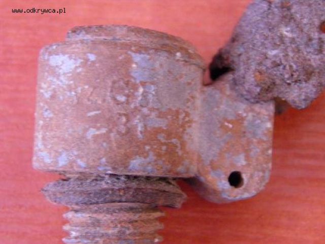

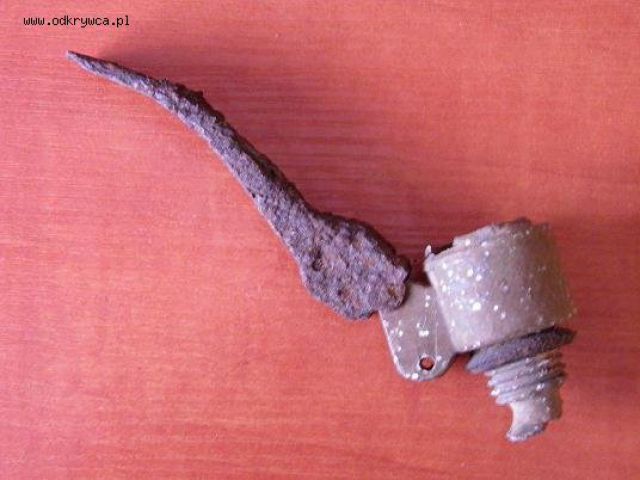

kkkk250 Napisano 11 Czerwiec 2012 Autor Napisano 11 Czerwiec 2012 Witam, jak pozbyć się rdzy z łyżki nie uszkadzając reszty i czy możliwe jest usunięcie tych białych wykwitów? Pozdrawiam
Hebda Napisano 11 Czerwiec 2012 Napisano 11 Czerwiec 2012 Rdze z łyżki bym zeskrobał nożykiem,szpikulcem-ile się da,potem pędzelkiem i fosolem.. Białe plamki w niczym nie przeszkadzają.
theurge Napisano 13 Czerwiec 2012 Napisano 13 Czerwiec 2012 nie prościej ją odczepic i potem znow przymocowac? Strata niewielka a dzieki temu porzadnie oczyscisz i zabezpieczysz, a nie bedziesz sie dlubac pare dni z fosolem...
Barson1 Napisano 13 Czerwiec 2012 Napisano 13 Czerwiec 2012 Jak odczepić zardzewiałą łyżkę" bez utraty fantu ? Hebeda radzi dobrze ale ze skrobaniem raczej ostrożnie.
kkkk250 Napisano 13 Czerwiec 2012 Autor Napisano 13 Czerwiec 2012 Nie da rady odczepić. Jakoś nie ufam temu skrobaniu nie ma jakoś mniej inwazyjnej metody?
Hebda Napisano 13 Czerwiec 2012 Napisano 13 Czerwiec 2012 Nie da się odczepić nie niszcząc zawiasu.Skrobaniem jej nie zniszczysz,co ma odpaść i tak odpadnie(rdza)fosol zabezpieczy.Moja leży od 3-4lat i nic się z nią nie dzieje.
marcin 1984 Napisano 14 Czerwiec 2012 Napisano 14 Czerwiec 2012 Zaraz ktoś napisze że się powtarzam ale wrzucaj to w elektrolizę lub autolizę. Z doświadczenia mogę powiedzieć że nie znam lepszego sposobu na taką rdzę. Odpowiednio przeprowadzony zabieg czyni cuda. Po kąpieli takie drobne rzeczy dobrze oczyszcza się dremlem.pozdro
