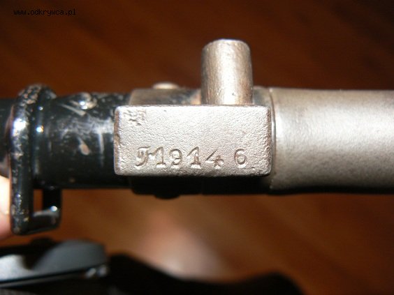

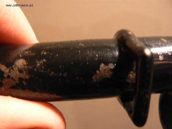

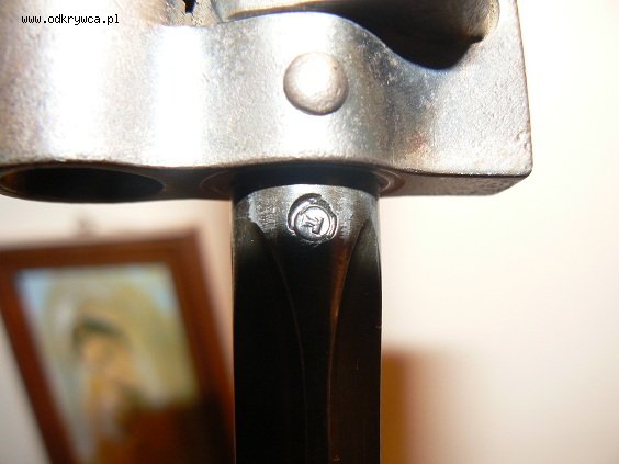

seba2954 Napisano 19 Maj 2012 Autor Napisano 19 Maj 2012 Witam, proszę o identyfikację bagnetu. Chciałbym wiedzieć w jakim okresie został wyprodukowany, co oznaczają bicia. Oraz(jeśli to możliwe) ustalić producenta. Chciałbym też wiedzieć czy farba na pochwie jest oryginalna.pozdr
torba5 Napisano 19 Maj 2012 Napisano 19 Maj 2012 http://bajo.cz.sweb.cz/sklad_1/francie_1886-93-15_zelezny.pdffarba wygląda na wtórną
zukuri Napisano 19 Maj 2012 Napisano 19 Maj 2012 Literki przed numerem przypisane były konkretnym producentom. Literka J" należała do St. Etienne.Pozdrawiam, Piotr.
seba2954 Napisano 19 Maj 2012 Autor Napisano 19 Maj 2012 Nie wiem też z jakiego metalu jest rękojeść. A ta farba na pochwie to na pewno wtórna, jaki był oryginalny kolor? Z jakich lat może być ten bagnet?pozdro

seba2954 Napisano 20 Maj 2012 Autor Napisano 20 Maj 2012 Aha dziękuję. A jak w końcu z tą pochwą, bo czytałem, że lakierowano je na czarno. I jeszcze jedno, którą stroną poprawnie wkłada się bagnet do pochwy?
seba2954 Napisano 21 Maj 2012 Autor Napisano 21 Maj 2012 Kol. torba5, dlaczego uważasz, że malowanie to kopia? Po czym to poznajesz? (pytam z ciekawości)pozdro
