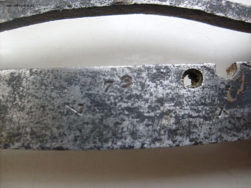

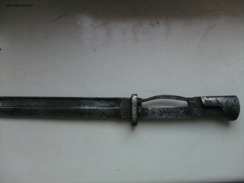

zuzia Napisano 17 Maj 2012 Autor Napisano 17 Maj 2012 Witam czy to przeróbka pierwszego modelu 84/98 czy jakiś cudak?
torba5 Napisano 17 Maj 2012 Napisano 17 Maj 2012 ten dziwny garb pasuje do liścia 98/05może skrócony ale ta głownia ....http://bajo.cz.sweb.cz/sklad_1/nemecko_1898-05kraceny.pdflub kombinowany
zuzia Napisano 17 Maj 2012 Autor Napisano 17 Maj 2012 Zgadza się zbrocze też inne niż w liściu wydaje mi się że to jakaś przeróbka.
torba5 Napisano 17 Maj 2012 Napisano 17 Maj 2012 a głownia pasowałaby do 1884/98 a.A na grzbiecie głowni coś z bić sie zachowało , zukuri by sie przydał ale coś sie chyba wyniósł,ja zawsze ze szkieletami mam problem
bert.F Napisano 17 Maj 2012 Napisano 17 Maj 2012 Witam,wygląda jak typowy 84/98a.A tylko góra rękojeści odgięta,młotkiem z góry i będzie ok

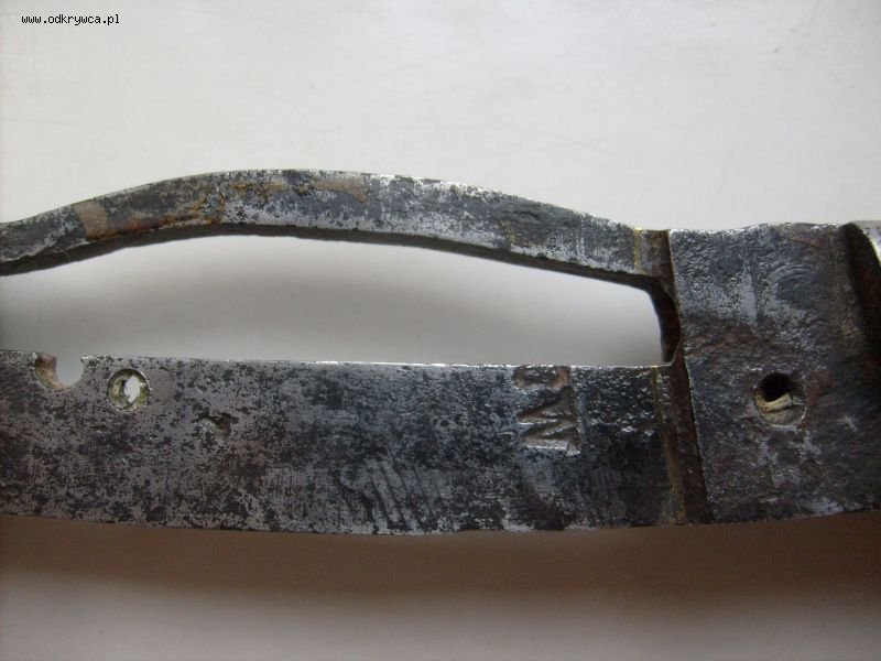

torba5 Napisano 17 Maj 2012 Napisano 17 Maj 2012 kombinowane jest bo brak dziurek do mocowania okładzin
bert.F Napisano 17 Maj 2012 Napisano 17 Maj 2012 Witam, kołki były za jelcem, bagnet sg 84/98 a.A to przeróbka 71/84 otwory na okładziny są pierwszy z jelcem drugi przed głowicy
torba5 Napisano 17 Maj 2012 Napisano 17 Maj 2012 dopytuje szczegółów bo szkielety bagnetów są mi obce ,kolekcje mam sporą ale nie rozbieram ,a szkieletów nie kupuje

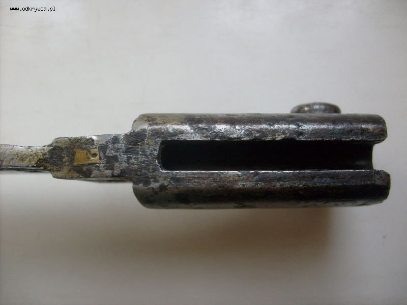

bert.F Napisano 17 Maj 2012 Napisano 17 Maj 2012 Witam, z 71/84 brano głownie,część rękojeści w której robiono wyciecie i lutowano nową głowice przy takim wygieciu pewnie lut puścił i częściowo zasłonił otwór na śrube okładzin
zuzia Napisano 18 Maj 2012 Autor Napisano 18 Maj 2012 Po szorowaniu dziury są na wylot tylko syf był i nie było widać.
zukuri Napisano 18 Maj 2012 Napisano 18 Maj 2012 Bagnecik OK, jeno lekko zdeformowany.http://bagnety.pl/niemcy/146-bagnet-188498-pierwszy-model.htmlGlownię zapożyczono" z pierwotnego bagnetu 1871/98 messer":http://bagnety.pl/niemcy/137-bagnet-mod-187184-qmesserq.htmlProducent głowni- Soemmerda".Pozdrawiam, Piotr.

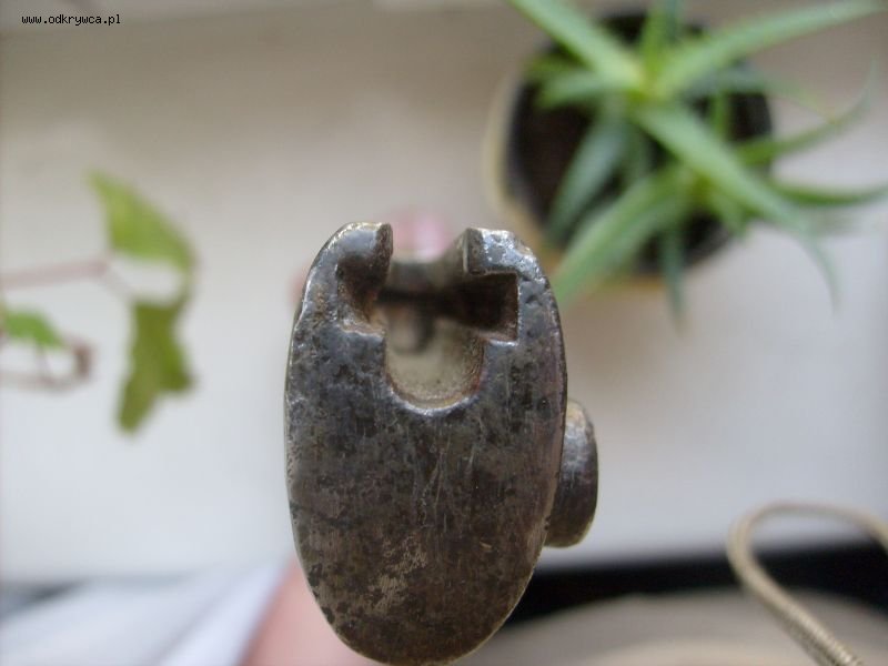

por.pil.020 Napisano 18 Maj 2012 Napisano 18 Maj 2012 Zukuri jest chwilowo nieobecny, ale będzie.Z bagnetem jest wszystko OK. To 84/98 I wersja (A.A.) resztę w zasadzie wyjaśnił już Bert.F. Zgadzam się też z Bertem odnośnie tych otworów - widocznie silne uderzenie spowodowało puszczenie spawu i przesunięcie się głowicy względem trzonu rękojeści (to by też tłumaczyło ten wygięty, nazwijmy go umownie, pałąk"). Dlatego w górnym otworze śrubki mamy półksiężyc" a nie okragly przelot. Zdjęcie od góry kanału w który wchodzi szyna karabinu wyjaśniłoby sprawę. Całość jest bez problemu do naprawienia :)
