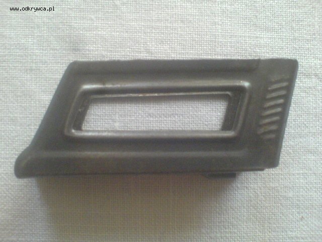

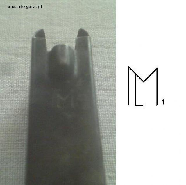

kiler58 Posted April 14, 2012 Author Posted April 14, 2012 Witam. Chciałbym się dowiedzieć czy ten ładownik pochodzi z I czy II wojny światowej oraz co oznacza sygnatura na drugim zdjęciu. Z góry dziękuje.
Ave Danzig Posted April 15, 2012 Posted April 15, 2012 ML - Magyar Loszermuvek Veszprémładownik już na Mannlichery 8x56 a nie 8x50http://www.municion.org/8x56RMann/8x56RMann.htm

Krychus Posted April 14, 2012 Posted April 14, 2012 Raczej wz. 1888-1893, czyli pierwsza wojna. Sygnatura oznacza zapewne producenta, bliżej mi nie znanego. Pozdrawiam, K.
Jaro5 Posted April 15, 2012 Posted April 15, 2012 Ładownik jest produkcji węgierskiej i pochodzi z lat II wś
