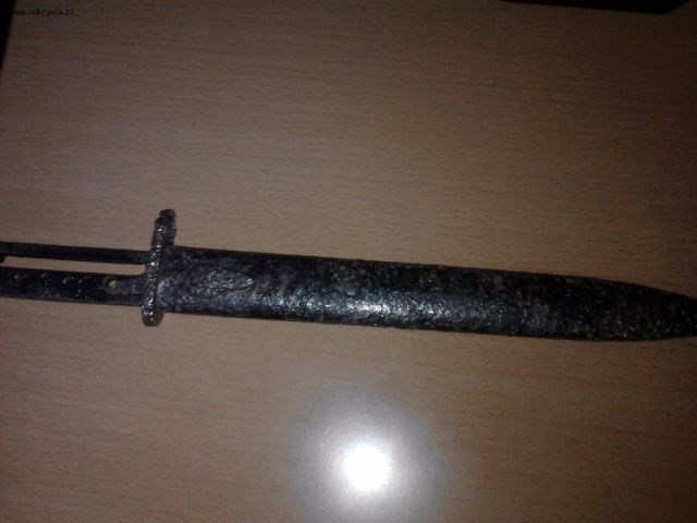

seba2954 Napisano 13 Kwiecień 2012 Napisano 13 Kwiecień 2012 To ma ktoś pomysł jak ten bagnet zakonserwować?
wino1939 Napisano 13 Kwiecień 2012 Napisano 13 Kwiecień 2012 Sebek- smaruj go jakimś tłuszczem, i na półeczkę. PZdr
seba2954 Napisano 14 Kwiecień 2012 Napisano 14 Kwiecień 2012 Pod światło ta oksyda nie jest czarna tylko taka rudawa. Jakim tłuszczem go posmarować?

adrian950 Napisano 14 Kwiecień 2012 Autor Napisano 14 Kwiecień 2012 Jutro z rana wyślę fotki i doradzicie mi co zrobić :)

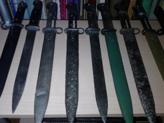

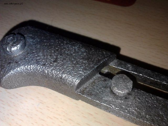

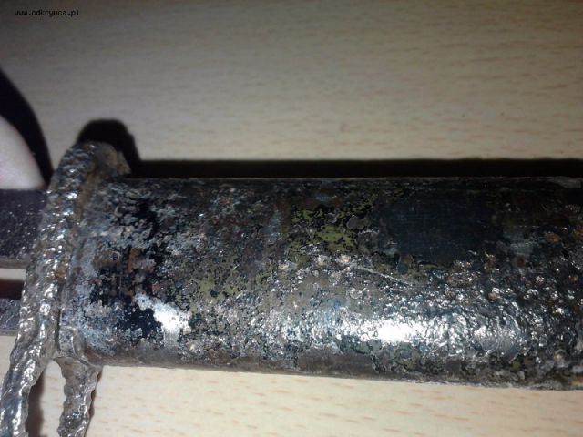

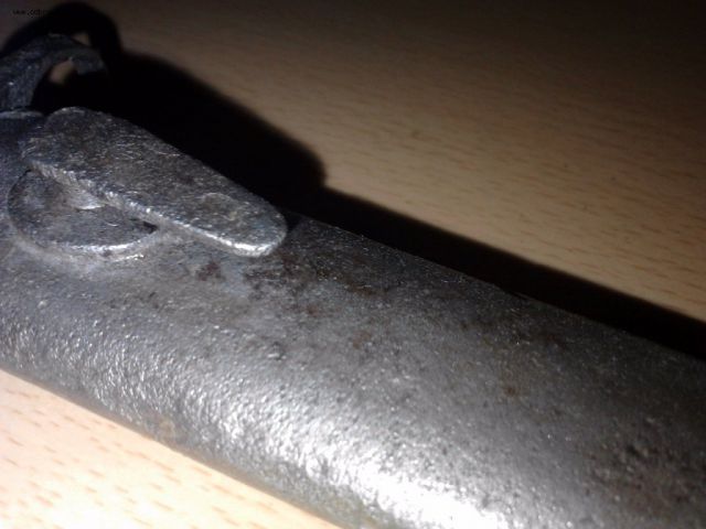

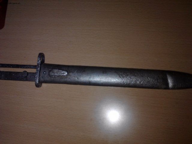

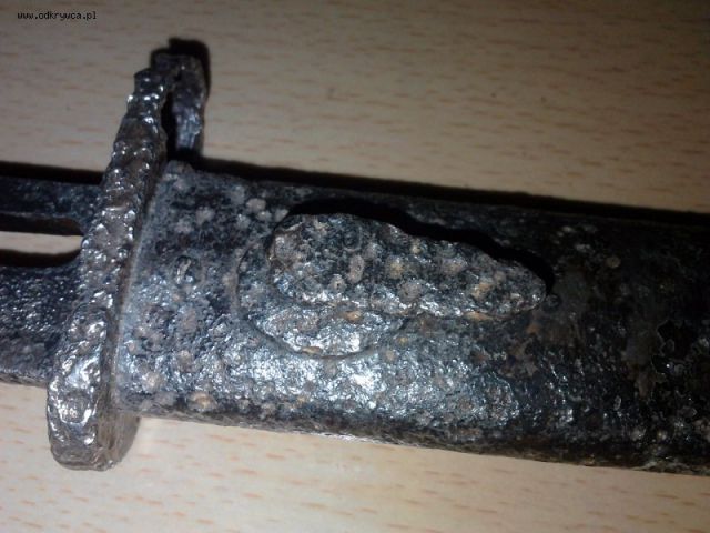

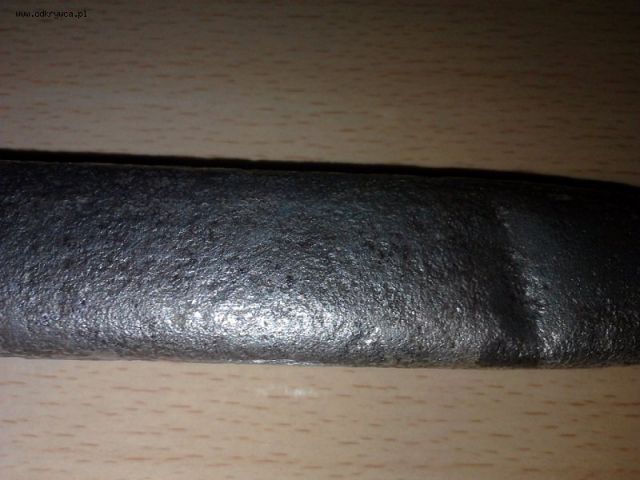

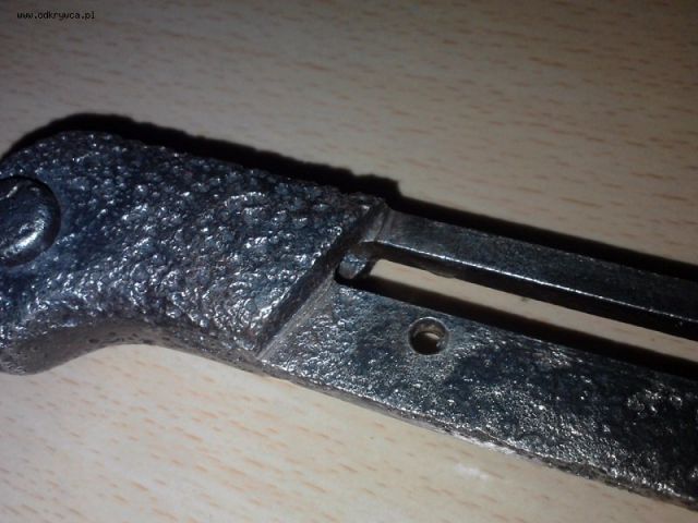

adrian950 Napisano 15 Kwiecień 2012 Autor Napisano 15 Kwiecień 2012 Tak wyglądają, mają nałożoną warstwe paraloduWojtku i inni co o tym sądzicie ? :)
Blitzkrieg Napisano 15 Kwiecień 2012 Napisano 15 Kwiecień 2012 quote <A co? Smalec czy margaryna nie odetnie fanta od warunków zewnętrznych?> A o jełczeniu tłuszczów słyszał? Takich 'rad'(nawet z ironią) nie powinno się na forum udzielać bo jeszcze ktoś niecierpliwy albo leniwy gotów zajrzeć do lodówki po środki konserwujące...
Cyrograf15 Napisano 15 Kwiecień 2012 Napisano 15 Kwiecień 2012 Na początek to smalec czy margaryna nie nadaje się bo się szybko psuje i śmierdzi.Adrian, pasuje zdiąć B44 i doczyścić przed ponownym pokryciem. Proponuje na początek szczotka na wiertarce, namoczyć w acetonie i elektroliza. Następnie ręcznie włókniną i ponownie B44. Sporo roboty, nie wiem czy się opłaca, stany słabe i bagnety raczej popularne. Można tak jak jest potraktować oliwką i to zpowolni korozje. Istotny jest jeszce sposób przechowywania. W mieszkaniu gdzie jest sucho i nie ma większych zmian temperatur korozja nie postępuje gwałtownie.Wojtek
sniper_bob Napisano 15 Kwiecień 2012 Napisano 15 Kwiecień 2012 a jak wyglada sprawa spryskania takiego fantu po elektro/auto lakierem bezbarwnym w sprayu?? mat żeby nie błyszczało za bardzo kiedyś zrobiłem tak ze starym żelazkiem z dusza najpierw elektroliza a później 3 warstwy lakieru połysk efekt ciekawy jak dla mnie fajnie wyglada na półeczce... ale do helmy czy bagnetu bardziej mat wg mnie
