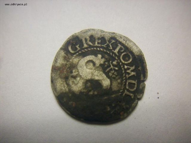

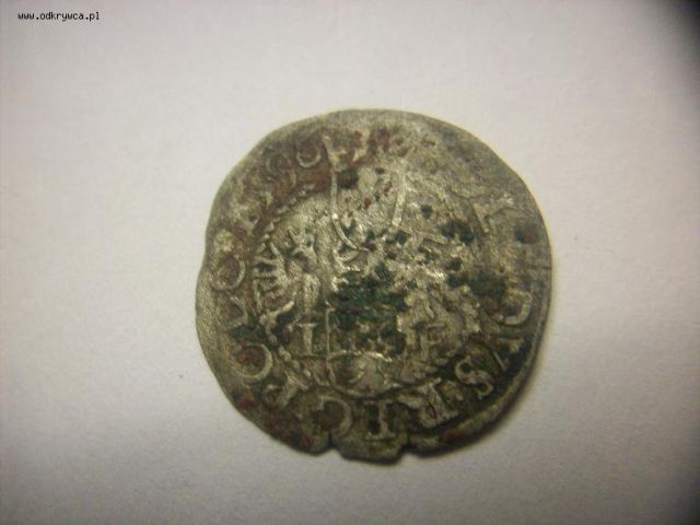

gero Napisano 7 Kwiecień 2012 Autor Share Napisano 7 Kwiecień 2012 Z jakiej mennicy?Szukalem ale identycznego nie znalazlem. Odnośnik do komentarza Udostępnij na innych stronach More sharing options...
gero Napisano 7 Kwiecień 2012 Autor Share Napisano 7 Kwiecień 2012 Srednica 16mm. Odnośnik do komentarza Udostępnij na innych stronach More sharing options...

gero Napisano 7 Kwiecień 2012 Autor Share Napisano 7 Kwiecień 2012 Dzieki sigis,tego juz widzialem ale wydaje mi sie ze to nie ten.Na rewersie mojego pod orzelkiem jest I" a pod jezdzcem F". Odnośnik do komentarza Udostępnij na innych stronach More sharing options...
sigis3 Napisano 7 Kwiecień 2012 Share Napisano 7 Kwiecień 2012 Mennicę identyfikują znaki na awersie, Twój szeląg z inicjałami podskarbiego w Kopickim (2007) jest pod pozycją 98, R1. Popatrz w archiwach allegro, ale może być rzadszy niż Kopicki sugeruje.Ps. Jakiś wysyp szelągów ze Wschowy? Odnośnik do komentarza Udostępnij na innych stronach More sharing options...

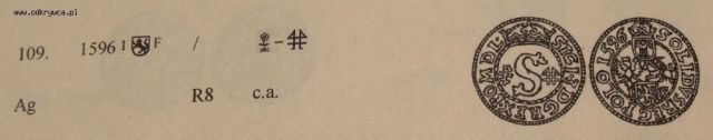

margor Napisano 8 Kwiecień 2012 Share Napisano 8 Kwiecień 2012 Podobny z Kopickiego - R8 Odnośnik do komentarza Udostępnij na innych stronach More sharing options...

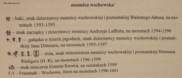

margor Napisano 8 Kwiecień 2012 Share Napisano 8 Kwiecień 2012 Na chwilę obecną raczej tak, może jeszcze ktoś rzuci okiem, sam też jeszcze poszukam.Pomoc - znaki mennicze Wschowy. Odnośnik do komentarza Udostępnij na innych stronach More sharing options...
sigis3 Napisano 8 Kwiecień 2012 Share Napisano 8 Kwiecień 2012 Potwierdzam wskazanie kolegi margora, zerknąłem na szybko, kombinacja stempli z IF i znakami dzierżawcy i mincmistrza to poz. 109. Rzadki, ale warto by popatrzeć jeszcze jak opisał go Kamiński, nie posiadam jednak tego katalogu. R8 to bardzo umowne w przypadku drobnych monet, po tym, jak znalazłeś ten egzemplarz, powinno już być R7 :) Ale jak napisałem rzadki, ostrożnie z czyszczeniem. Pozdrawiam Odnośnik do komentarza Udostępnij na innych stronach More sharing options...
