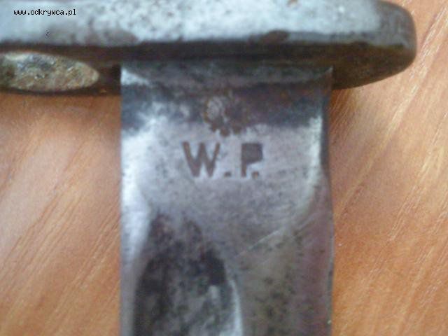

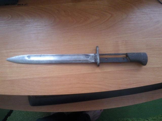

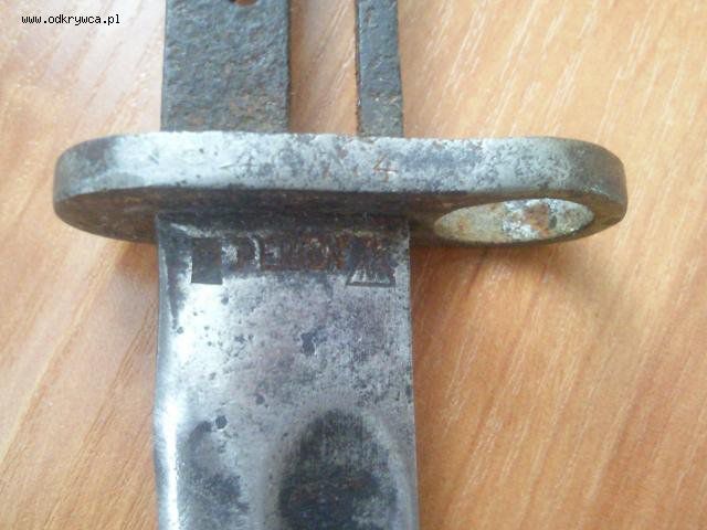

wonpiotrus Napisano 30 Marzec 2012 Autor Napisano 30 Marzec 2012 Witam poprosze o pomoc przy określeniu pochodzenia bagnetu wz 28 bicia na jelcu 4 3 7 potem kółeczko i 4 pod okładzinami litera W Z góry dziekuje za pomoc
adrian950 Napisano 30 Marzec 2012 Napisano 30 Marzec 2012 http://www.wpk.p.lodz.pl/~bolas/main/uzbrojenie/bagnety/wz29.htmMyślę że Radomiaczek
wonpiotrus Napisano 31 Marzec 2012 Autor Napisano 31 Marzec 2012 I wszystko mam pojaśnione:) A śladów opory nie widać. Dzieki i pozdr

por.pil.020 Napisano 31 Marzec 2012 Napisano 31 Marzec 2012 Tak, jest to radomiaczek, zwlaszcza ze pisze na nim perkunik :)Perkun wz.28 tak jak juz napisano wyprodukowany w Warszawie w fabryce Perkun, w połowie lat 30-tych. Numer na jelcu to kolejny numer bagnetu, jest on 6-cio cyfrowy, niestety zatarty częsciowo, ale postaram się przybliżyć Ci go - pierwsza cyfra to na 100% 4 lub 5. Czy bagnet mial opore ogniowa okladek? Lub czy jest chociaz po niej slad na rekojesci? Jesli tak, to numer nastepujacy: 4437x4, jesli nie mial jej to 5437x4, przy czym w miejscu x jest jaka zatarta cyfra a owe kółeczko to tylko nit mocujacy jelec. Na ostrzu to pewnie wiesz - M w trojkacie odbior wojskowy, w tym prostokacie tez jest jakas litera i jest to odbior fabryczny. Litery w i z przypuszczam ze na rekojesci to tez jakies fabryczne kontrolne punce. No i w zasadzie tyle :)Pozdrawiam!
wonpiotrus Napisano 30 Marzec 2012 Autor Napisano 30 Marzec 2012 Dzięki, Panowie wyczytałem gdzieś że wybita litera W oznaczała że bagnet przeszedł remont. Potwierdzacie te teze?:)
Blitzkrieg Napisano 30 Marzec 2012 Napisano 30 Marzec 2012 Stemple remontowe to odpowiednio P w kwadracie(widywany na bagnetach z Zbr.1) i M w kwadracie(Zbr.4 Kraków). Stemple te spotyka się nabite na jelcu, bądź głowicy.
