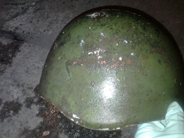

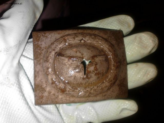

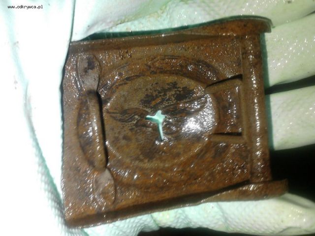

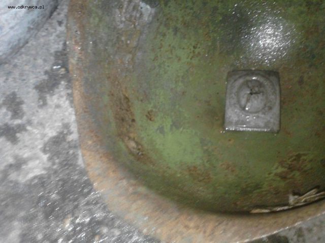

adrian950 Napisano 26 Marzec 2012 Autor Napisano 26 Marzec 2012 WitajcieOtóż dzisiaj o 18 wrzuciłem ruskiego Saszke" do Kwasu szczawiowego razem z klamrą, i chciałem się spytać Po wyjęciu mam zamiar przemyć wodą, później wodą z szarym mydłem i znowu wodąIle ten rusek ma leżeć ? Znalazlem różnie 5 godzin, 6 dni ...Co radzicie ?Pozdrawiam
Cyrograf15 Napisano 26 Marzec 2012 Napisano 26 Marzec 2012 Szaszka to ruska szabla (chyba że masz coś innego na myśli), tam nie ma orginalnej farby bo nigdy nie było. Nie ma więć powodu aby to moczyć w kwasie. Tu stosuje się elektrolize czy autolize. Co do klamry, czy ona jest stalowa malowana?Wojtek

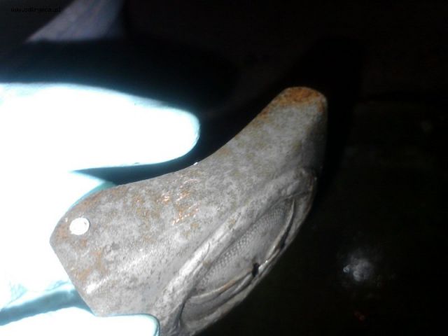

adrian950 Napisano 26 Marzec 2012 Autor Napisano 26 Marzec 2012 Napisałem Saszka" inaczej Sasza chodziło mi o ruskiego hałeraA klamra metalowa Luftwaffe niestety jakiś chłop zniszczył swastykę
Barson1 Napisano 26 Marzec 2012 Napisano 26 Marzec 2012 Monitoruj hełm co jakiś czas . Łatwo go przepalić" i wyjdzie lipa. A na klamrę jak stalowa lepsza elektro lub auto.

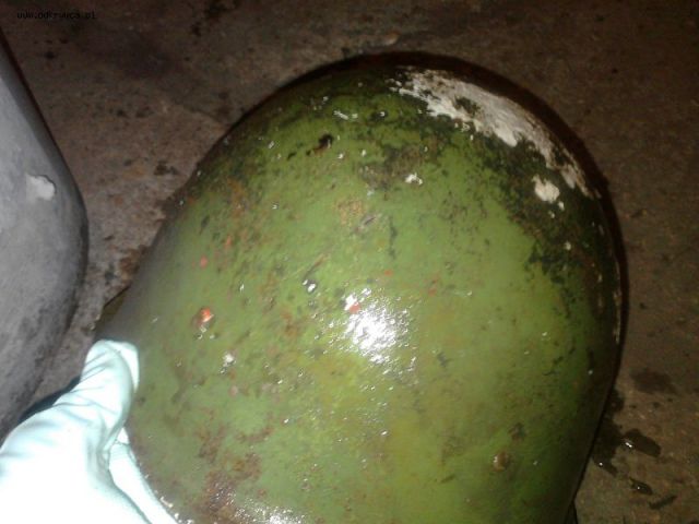

Cyrograf15 Napisano 26 Marzec 2012 Napisano 26 Marzec 2012 No to sprawdzaj co kilka godzin. Nie ma jednego dobrego czasu moczenia. Stan fanta, stężenie kwasu czy temperatura to zmiennne które mają znaczący wpływ na czas moczenia. Jednak czas moczenia określał bym w godzinach a nie dniach.Wojtek

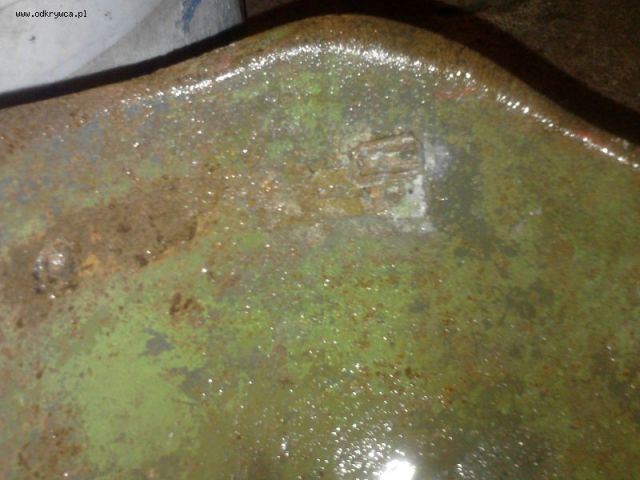

adrian950 Napisano 26 Marzec 2012 Autor Napisano 26 Marzec 2012 Stan Sprzed Kilku minut Mam jeszcze jeden hełm do namoczenia, mogę do tej zupy wkładać ?
dimmu66 Napisano 26 Marzec 2012 Napisano 26 Marzec 2012 Jak najbardziej można używać wielokrotnie , z tym że roztwór z każdym użuciem słabnie

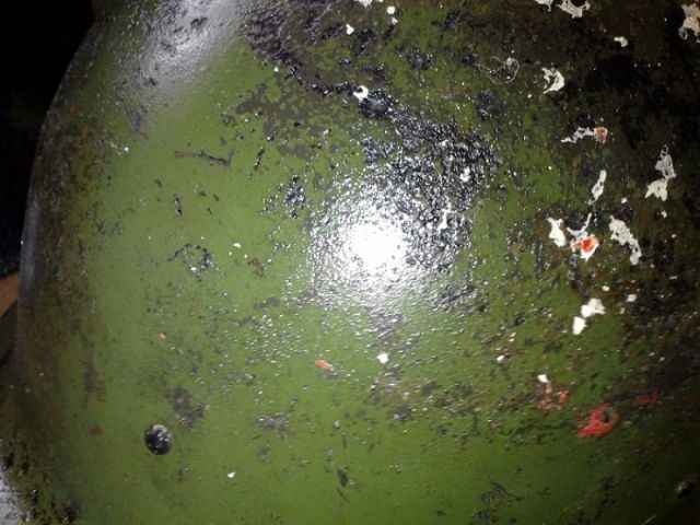

adrian950 Napisano 27 Marzec 2012 Autor Napisano 27 Marzec 2012 yhym Dużo w niej farby nie było, prawie nic więc czekam na NaoH i Elektro :)

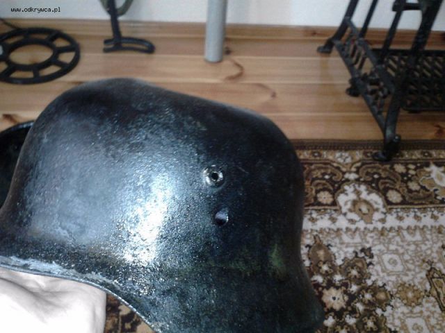

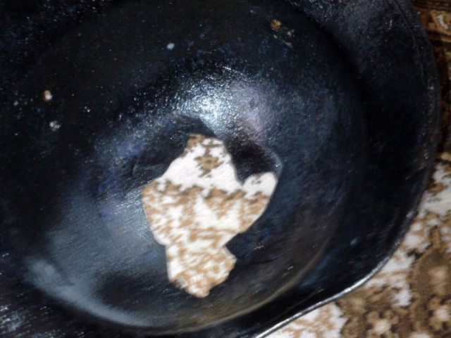

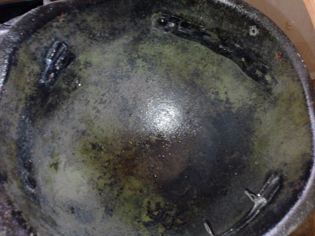

adrian950 Napisano 4 Maj 2012 Autor Napisano 4 Maj 2012 Po kwasie szczawiowym, zastosowałem fosol i spukałem później cortaninem zamalowałem tam gdzie rdzawe miejsca zostałyI psikłem bezbarwnymJak oceniacie moją prace ?
dimmu66 Napisano 4 Maj 2012 Napisano 4 Maj 2012 Jak dla mnie to bez sensu! Szczaw czy fosol stosujemy gdy chcemy odzyskać"(odsłonić) farbę i aby ją zachować. Przeciąganie potem takiego fanta Cortaninem (taniną) mija się z celem. Prościej było by zrobić auto czy elekrtolizę lepiej- i dokładniej wyczyści a potem Cortanin
Lopez95 Napisano 4 Maj 2012 Napisano 4 Maj 2012 no dobrzę, ale na każdym hełmie masz przecież Fabrę !
dimmu66 Napisano 4 Maj 2012 Napisano 4 Maj 2012 ....Po kwasie szczawiowym, zastosowałem fosol i spukałem później cortaninem zamalowałem tam gdzie rdzawe miejsca zostałyI psikłem bezbarwnym...Nie wiem na którym ale tak Kolega napisał. Chyba chodzi o Węgra
adrian950 Napisano 4 Maj 2012 Autor Napisano 4 Maj 2012 Na rusku nie widać cortaninu.. i farba jestNa wegierku farba jest, ale tez czarna jak cortanin więc słabo widać. A masz lepszy pomysł na zachowanie 30% farby niz elektroliza ?? :)
