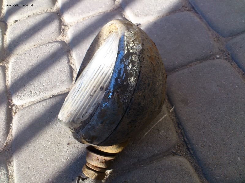

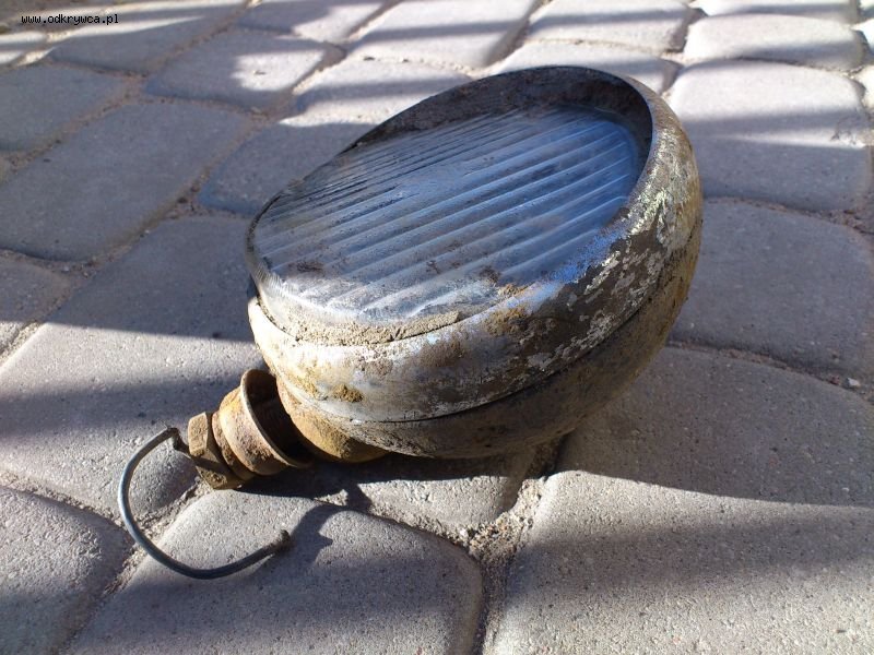

Witam,
średnica zewnętrzna lampy ok.15cm, dolne mocowanie, przewód poprowadzony przez śrubę, tył czarny, ramka chromowana.
Na szkle widoczne logo przypominające dzisiejsze logo Opla.
Będę wdzięczny za podpowiedź z jakiego okresu pochodzi, ew. nazwę producenta.

Tak tylko w kwestii wyjaśnienia: halogen=potocznie lampa przeciwmgielna. Jak pamiętam, w latach 70-tych nikt nie mówił na takie lampy inaczej niż halogeny.
To jest reflektor przeciwmgłowy typu 03-20 produkcji ZELMOT Warszawa.Nie jest żadnym halogenem"- bo nie jest przystosowany do instalowania wysokotemperaturowych żródeł światła, ani reflektorem przednim ciągnika Ursus - bo wyposażony w oprawę do żarówki jednoświatłowej 35W z trzonkiem Ba20s. Przed żarówką instalowana była osłonka, a szyba o średnicy w ramce 130mm i charakterystycznym kształcie mogła być koloru białego, lub żółtego.
Bardzo dziękuję za pomoc w identyfikacji. Jeśli ktoś zbiera takie rzeczy to oddam w dobre ręce.
