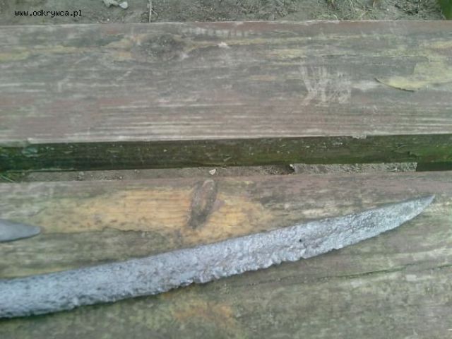

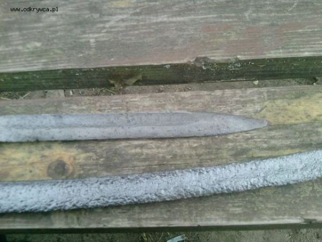

saperfts Napisano 20 Marzec 2012 Napisano 20 Marzec 2012 ladnie Arcibald wyszlo:)) teraz tylko b44 i juz:)
Dani Napisano 21 Marzec 2012 Napisano 21 Marzec 2012 Arci użyłeś czystej blachy cynkowej , czy tytano-cynkowej ?Gratuluję szabelki .pozdro.
mates_chmk Napisano 21 Marzec 2012 Napisano 21 Marzec 2012 super szabelka i super efekt po czyszceniu;))a czy w autolizie można czyścić np. sam mosiądz??wie ktos z kolegów?

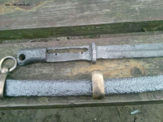

arci Napisano 22 Marzec 2012 Autor Napisano 22 Marzec 2012 Witam do autolizy użyłem dokładnie blachy tytan-cynk a okucia mosiężne wyczyściłem szczotką drucianą.Zdrów
Cyrograf15 Napisano 22 Marzec 2012 Napisano 22 Marzec 2012 Kolego Branson mam dość! Chemikiem nie jestem więc poprosze Cię o wyjaśnienie moich obiekcji. Mosiądz jest stopem miedzi i cynku. Może zawierać niewielkie domieszki (celowe lub nie) ołowiu, cyny, aluminium co jest mało istotne. Tak więc o elektrolizie > reakcji cynku z cynkiem nie ma mowy bo i jak? Natomiast ługowanie cynku (luzem lub w stopie) moim zdaniem wygląda tak: Zn + NaOH + H2O > Na2[Zn(OH)4] + H2. Znaczy pozbywamy się cynku z stopu co jest szkodliwe.Teraz proszę o wyjaśnienie. Jeżeli go nie otrzymam a stwiedzę twoją aktywność na forum (stan licznika 1205/58) dostaniesz karteczke. Widomość dodatkowo wysyłam na twoją poczte.Wojtek
Barson1 Napisano 22 Marzec 2012 Napisano 22 Marzec 2012 Ja również nie jestem chemikiem.A widzę że Kol. w chemii odnajduje się lepiej ode mnie .Po włożeniu mosiężnego przedmiotu do autolizy obwiązania go drutem (nie wiem z czego był zrobiony) zauważyłem reakcje - zmiękczanie się osadu na zapalniku . Mówimy tutaj o dziwnym grubym nalocie który powstał na wskutek leżenia ze śmieciami. Przedmiot po wyciągnięciu wyglądał dziwacznie - posiada ubytki ( ciężko to nazwać wżerami). Wyglądało to jak sitko. Jednak sitkiem fant stał się z mojej winy z racji niedopilnowania reakcji która w misce spędziła spory okres czasu. Pozdrawiam.
