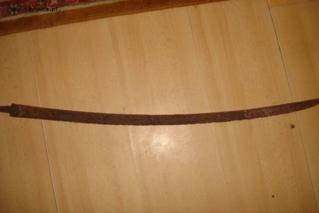

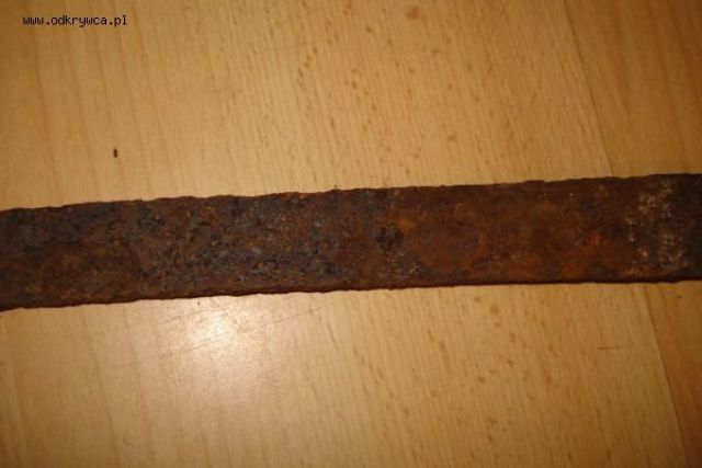

arci Napisano 17 Luty 2012 Autor Napisano 17 Luty 2012 Witam zastanawiam się jak ją wyczyścić biorę pod ewentualność 2 opcje elektrolizę aczkolwiek nie jestem do niej w 100% przekonany i czyszczenie szczotką na wiertarce.Co będzie lepsze?Zdrów
Barson1 Napisano 17 Luty 2012 Napisano 17 Luty 2012 Elektroliza - dokładna , bezproblemowa . Szczotka - odpuść sobie :). Nie jest w super stanie ale próbuj :) Wstaw zdjęcia po :)
Barson1 Napisano 18 Luty 2012 Napisano 18 Luty 2012 Osobiśie jestem jej przeciwnikiem . Drogi kret + drut aluminiowy....sporo czasu trzeba mieć + wydziela się ten paskudny zapach . A w elektro podpinasz przedmioty +roztwór i już działa :) Ale kolega osądzi co zrobi . Na forum już o tym było
Rosforek Napisano 18 Luty 2012 Napisano 18 Luty 2012 Barson1 jaki drogi? to nie musi być markowy kret" np. w Tesco za 2 zł można kupić udrażniacz do rur (generalnie wszelkie produkty z wodorotlenkiem sodu). Jeśli nie widać różnicy, to po co przepłacać?"a co do drutu aluminiowego, ja np. zbieram wszystkie kawałki które znajdę (w sumie wszystko co już wykopie lub znajdę), uzbierałem dwa pudełka po butach i tak sobie używam;]autoliza daje takie same efekty co elektroliza. Obie metody są dobre.
Barson1 Napisano 18 Luty 2012 Napisano 18 Luty 2012 Witam!Jak tam Kolega chce :) Ja wole elektrolize; mogę przerwać proces itp itd :) Ale każdy ma swoje zdanie :) POZDRAWIAM.

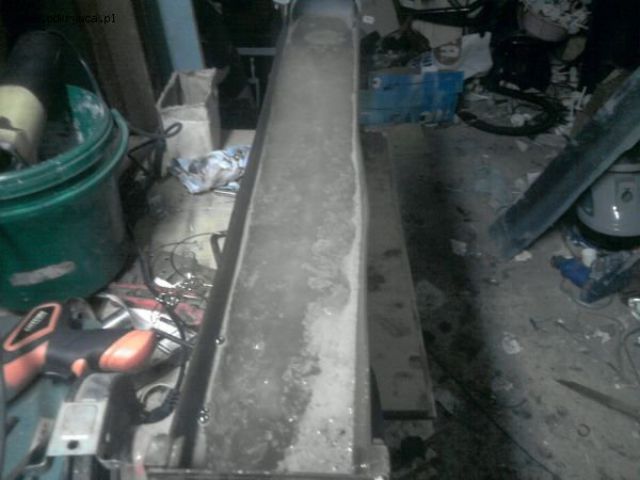

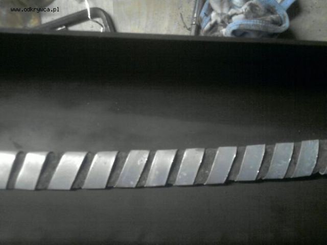

arci Napisano 21 Luty 2012 Autor Napisano 21 Luty 2012 Szaszka już gotowa do autolizy owinięta blachą cynkową paski cięte na 1 cm
arci Napisano 21 Luty 2012 Autor Napisano 21 Luty 2012 fot.2 sorki za jakość zdjęć ale rozwaliłem aparat i musiałem robić zdjęcia telefonem :(
arci Napisano 21 Luty 2012 Autor Napisano 21 Luty 2012 A tu już zalane preparatem pojemnik zrobiłem ze starej rynny PCV :)Zdrów

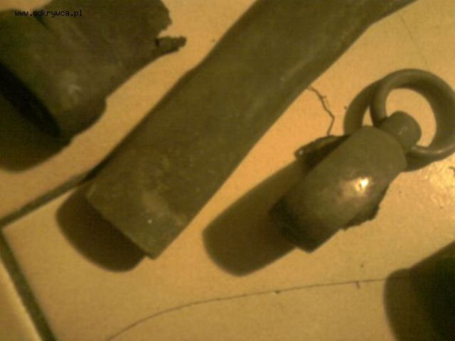

arci Napisano 21 Luty 2012 Autor Napisano 21 Luty 2012 Zdjęcie okuć nie chce żeby błyszczały się jak przysłowiowe psie jajka :) chcę je tylko odświeżyć aby ładnie prezentowały się w całości na ścianie.Zdrów
Cyrograf15 Napisano 21 Luty 2012 Napisano 21 Luty 2012 Czy to na pewno blacha cynkowa a nie ocynkowana? Strasznie się błyszczy, wyglada na nową a cynkowa to zwykle stara, szara. Na dekarstwie nie znam się, ale obecnie to raczej wyłącznie ocynk się stosuje. Kiedyś usiłowałem kupić blache cynkową i kupiłem..., stary parapet na złomie, dla tego pytm.Wojtek
arci Napisano 21 Luty 2012 Autor Napisano 21 Luty 2012 Cyrograf ja robię pasy nadrynnowe z ocynku i cynku oraz miedziane wiec mam tego pod dostatkiem na zdjęciach jest nowa blacha cynkowa dla tego się błyszczy.Zdrów

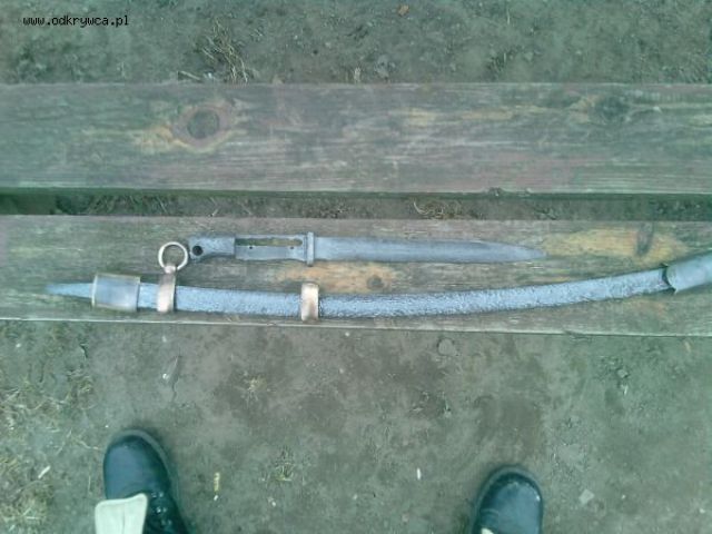

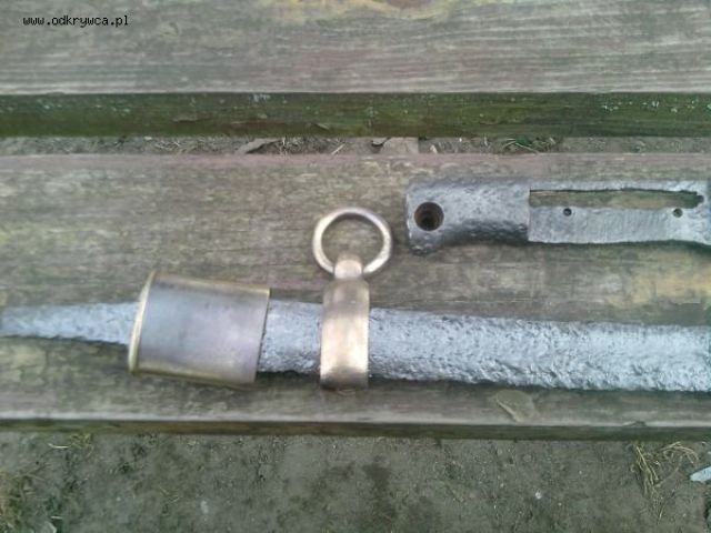

arci Napisano 20 Marzec 2012 Autor Napisano 20 Marzec 2012 Witam wstawiam obiecane fotki po czyszczeniu trochę to trwało ale nie miałem wcześniej czasu żeby skończyć czyszczenie.Zdrów
