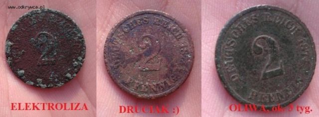

Krychus Napisano 16 Luty 2012 Autor Napisano 16 Luty 2012 Witam. Ostatnio z powodu niskich temperatur jestem zmuszony do siedzenia w domu – tak więc i z kopania nici :) Odgrzebuję właśnie wszystkie monetki, po kolei oglądając je (z braku zajęcia)... Wiele ich, wiele też jest materiałów. Większość to fenole i inne popularesy". Pomyślałem więc, żeby przetestować na nich różne środki czyszczące :) Od wody po druciak :D Efekty – mizerne... Oczywiście żalu nie ma, bo większość tego typu monetek trafi się praktycznie za każdym wypadem. Ale do rzeczy. Ten dział jest zasypany" głównie metodami czyszczenia materiałów żelaznych – bagnetów, hełmów, ogólnie rzecz biorąc elementów, które szybko rdzewieją (skóry i papier tez :). Ja natomiast szukając jakichkolwiek cenniejszych" informacji nt czyszczenia monet i ogólnie koloru, znalazłem wiele porozrzucanych wątków, gdzie informacje były przeróżne – w jednym wątku pisano na temat danego sposobu czyszczenia, a w kolejnym wątku już go ępiono". Chciałbym więc pozyskać jak najwięcej informacji na temat sposobów czyszczenia różnych metali – czytałem wiele artykułów, ale chciałbym też poznać Wasze, domowe sposoby". Najbardziej interesowały by mnie sposoby czyszczenia:- miedzi (a także brązu, mosiądzu – ogólnie też stopów) – jak np. większość fenoli 1", brązowych sztućców, monet renten/reichspfennig, itp. - cynku – np. fenole 10", niektóre sztućce, elementy ozdobne, odznaki- srebra – głównie monety; marki, części talara, krajcary, itd. - aluminium Od siebie dodam kilka prób, które niekoniecznie wyszły pozytywnie ;) Pierwsze co – druciak. Metoda zabójcza, ale jeśli komuś nie zależy na fancie, a chce, żeby się błyszczało, to co w tym złego ;) Druciak ogólnie czyści idealnie" – nawet bardziej twarda patyna/nalot nie stanowi problemu, bo wszystko można łatwo i elegancko zetrzeć. Zadrapania ogromne, dlatego nie radzę używania przy rzadkich monetach. Ściera się wszystko - patyna, materiał. Drugie co, elektroliza. Do miedzianych monet także bym nie polecał – na moich obiektach testowych " pojawiła się jeszcze grubsza patyna/nalot, niż była przed elektrolizą :D No i metoda nr 3 – oliwka. Czasem, jak zanieczyszczenia są mocne to możemy moczyć obiekt latami, a i tak nic to nie pomoże. Na jednej monetce po ok. 3 tygodniach moczenia pojawił się ładny, równomierny zielony nalot (patyna?). Ja ogólnie większości rzadkich i interesujących np. monet nie czyszczę w ogóle – wrzucę do oliwki, niech leży – ewentualnie tylko z drobnych nalotów np. ziemi. Bo przez nieuwagę czyszczeniem można zepsuć sobie stan monetki. Ciągle ciągnie mnie do waszych opinii na temat czyszczenia fosolem – mój znajomy czyści nim sreberka – efekt jest piorunujący. Patyna zostaje, a srebro mieni się niczym stan I :) Czy ktoś z Was próbował już takiej metody?? Jestem bardzo ciekaw waszej opinii i czekam na Wasze domowe sposoby" czyszczenia. Pozdrawiam, K.

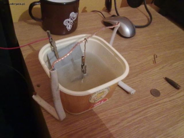

saperfts Napisano 6 Marzec 2012 Napisano 6 Marzec 2012 ja np nie uzywam zadnej chemii do monetek. tylko oliwka ale i elektroliza ladowarka telefonowa a tu schematy http://www.tpzn.fora.pl/artykuly,15/czyszczenie-monet-wykopkowych-elektroliza,109.html
saperfts Napisano 6 Marzec 2012 Napisano 6 Marzec 2012 moj zestaw. nie trzeba prostownika:D mozna wszystko co male tym czyscic:)a elektrolit to 2-3 lyzeczki sody oczyszczonej na 0.5l wodyi efekty sa :)
SirRaf Napisano 7 Marzec 2012 Napisano 7 Marzec 2012 ja polecam Perhydrol, dostępny w sklepach myśliwskich, hurt. chemicznych, jest to woda utleniona ale o stęzeniu 30 -35% wiec trzeba też stosować krótkie kąpiele i kontrolować proces, nie niszczy patyny, a p;ptem w oliwkę, efekt pokażę potem, elektroliza dobra jest do mocno zniszczonych monet ale nie polecam za bardzo, gdyż ginie patyna, a niekiedy moneta jest czytelna tylko dzięki niej

Krychus Napisano 10 Marzec 2012 Autor Napisano 10 Marzec 2012 Jeronimo - ja też próbowałem czyścić sreberka w soku z cytryny - ale także w kwaku cytrynowym. Efekty raczej mizerne, bo nawet mocno stężony roztwór kwasku nie poradził sobie z grubszym nalotem na 1/2 marki. Oczywiście mogłoby to poleżeć kilka dni - wrzuciłem także do kwasku 10 fenisi, na jakieś 5 godzin - co ciekawe, kwasek jej ie zjadł", ale tak zepsuł powierzchnię monety (powierzchnia dosłownie pokryła się charakterystycznymi wybrzuszeniami), że ledwo co można było się z niej doczytać. Nie wiem, czy to wina słabego metalu, ale chyba tak. Ostatnio kombinowałem także z innym, bardzo nietypowym sposobem: gumka do mazania. Powiem szczerze, że efekty całkiem przyzwoite, jeśli nalotu jest niewiele. Testowałem na marce, która była pokryta takim czarnym nalotem po brzegach - i trzeba powiedzieć, że nie najgorzej to wyszło. Zastanawiałem się także nad innym sposobem - popiół drzewny plus jakaś szmatka. Wiem, że kombinator ze mnie straszny, ale zobaczymy, jakie będą tego efekty :) Ten patent" z gumką do mazania możecie z powodzeniem stosować, jeśli chcecie wyczyścić monetki z zabrudzeń na powierzchni, jeśli ktoś chce nadać jej błysku :) Póki co z chemią się powstrzymam. Pozdrawiam, K.
