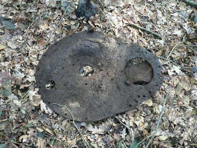

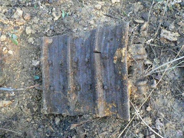

DOMILUD PL Napisano 17 Marzec 2012 Autor Napisano 17 Marzec 2012 Kolejne ciekawe fotki panowie. Fajnie że wątek nie stygnie".A to kolejna niespodzianka z mojego Stalińca. Leżała praktycznie na powierzchni, a wykrywacz zadudnił, aż podskoczyłem. Oczywiście obudowa zwolnicy.

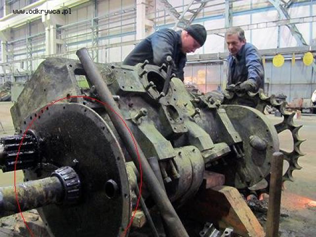

DOMILUD PL Napisano 17 Marzec 2012 Autor Napisano 17 Marzec 2012 Tak dla przypomnienia - to, to w czerwonym ....

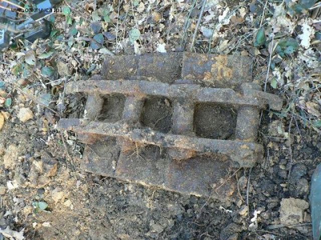

DOMILUD PL Napisano 17 Marzec 2012 Autor Napisano 17 Marzec 2012 A tu już musiałem wezwać posiłki. Oczywiście wyrwane nieludzką siłą :)
DOMILUD PL Napisano 17 Marzec 2012 Autor Napisano 17 Marzec 2012 Druga strona. No i teraz czyszczenie. Trza to rozkręcić i do wanienki z elektrolitem :)

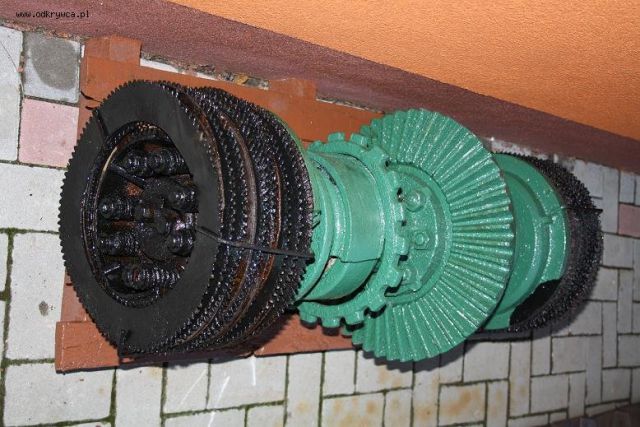

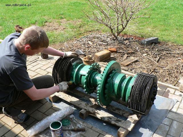

DOMILUD PL Napisano 22 Kwiecień 2012 Autor Napisano 22 Kwiecień 2012 W oczekiwaniu na finał akcji Staliniec S-65" pozwolicie Panowie że wrzucę parę zdjęć z trwającej nieustannie renowacji dotychczas przytarganych elementów.Na zdjęciu obok most po demontażu tarcz sprzęgłowych. Widać skalę uszkodzeń. Jednym słowem całość to destrukt, epokowy ale jednak destrukt. Prawe sprzęgło rozerwane. Tarcze sprzęgłowe z tej strony rozciągnięte, tzn. nie stanowią okręgów tylko elipsy, nie do odtworzenia. Zewnętrzne pierścienie łożysk (po obu stronach wieńca) popękane.
DOMILUD PL Napisano 22 Kwiecień 2012 Autor Napisano 22 Kwiecień 2012 Zdjęcie tych tarcz trwało parę godzin. Próbowałem rozdzielić most na dwie części, ale się nie dało pomimo rozkręcenia śrub. Całość została oczyszczona z rdzy i pomalowana czarnym podkładem. Tarcze poprostowane (z grubsza) i również pomalowane.
DOMILUD PL Napisano 22 Kwiecień 2012 Autor Napisano 22 Kwiecień 2012 Młodzież została zatrudniona w robocie. Wybrałem taki sobie kolor przyjazny dla środowiska.

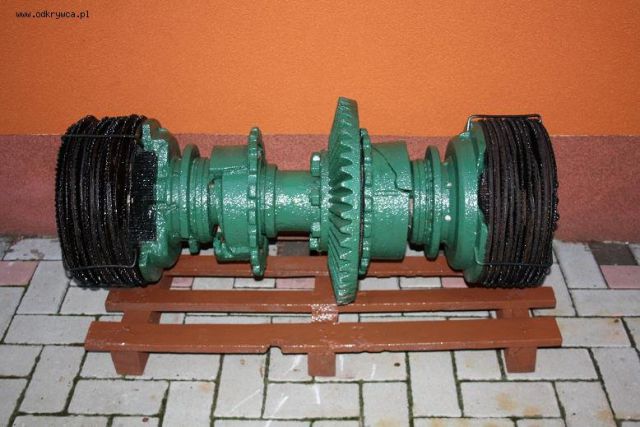

DOMILUD PL Napisano 22 Kwiecień 2012 Autor Napisano 22 Kwiecień 2012 Całość wygląda tak, gotowa do drogi do muzeum, o ile będzie życzenie. Tarcze jak widać spiąłem klamerkami, coby nie spadły.
DOMILUD PL Napisano 22 Kwiecień 2012 Autor Napisano 22 Kwiecień 2012 Te sprzęgła to ciekawa sprawa. Okładziny co drugiej tarczy z ząbkami wewnątrz to drewno !!! Dlatego tak łatwo się paliły?

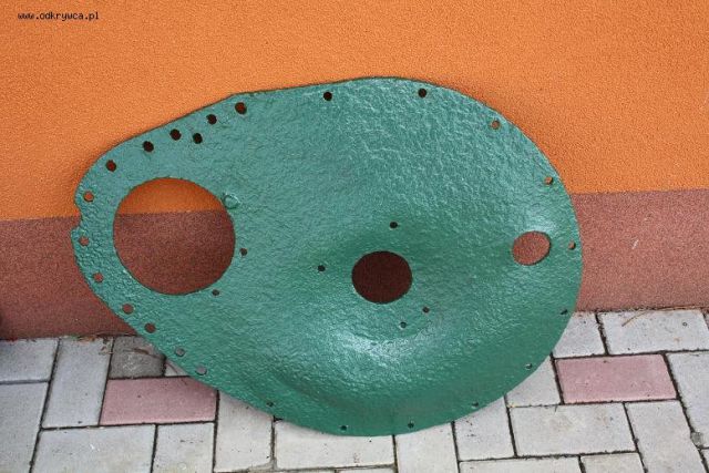

DOMILUD PL Napisano 22 Kwiecień 2012 Autor Napisano 22 Kwiecień 2012 Tutaj obudowa zwolnicy po renowacji

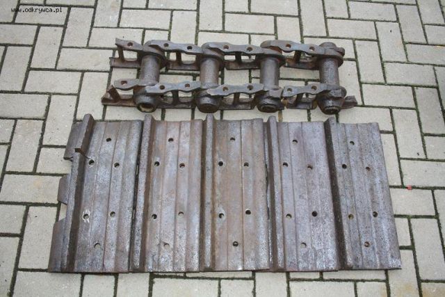

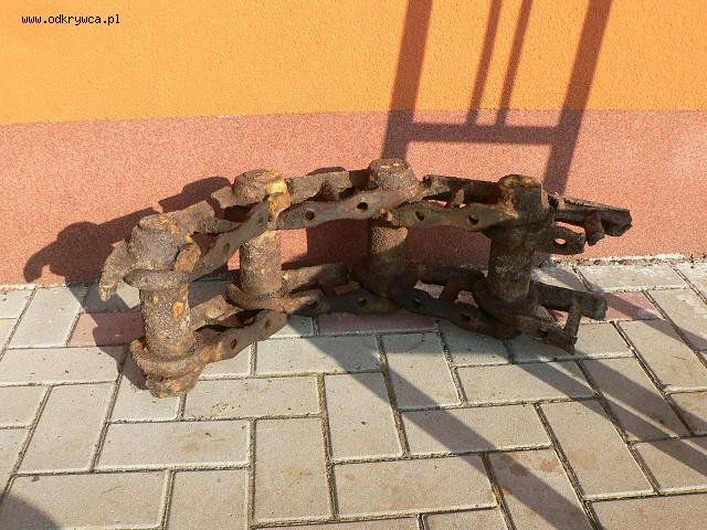

DOMILUD PL Napisano 22 Kwiecień 2012 Autor Napisano 22 Kwiecień 2012 No i przyszła kolej na gąski. Taśma po rozebraniu
DOMILUD PL Napisano 22 Kwiecień 2012 Autor Napisano 22 Kwiecień 2012 A tu ogniwa i łańcuch po wyczyszczeniu przed malowaniem podkładem
