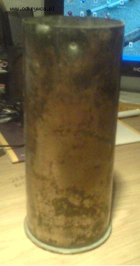

kiler58 Napisano 31 Styczeń 2012 Autor Napisano 31 Styczeń 2012 Witam. Proszę o identyfikacje łuski znajdującej się na zdjęciu. Wysokość 19 cm, średnica ok 7,7 gdyż łuska jest trochę pogięta. Interesuje mnie od jakiej broni jest ta łuska, znaczenie bić, kraj pochodzenia oraz wiek. Z góry wszystkim dziękuje.
kiler58 Napisano 31 Styczeń 2012 Autor Napisano 31 Styczeń 2012 ? na zdięciu oznacza jakąś dziwną sygnaturę, jakby odwróconą do góry nogami literę L".

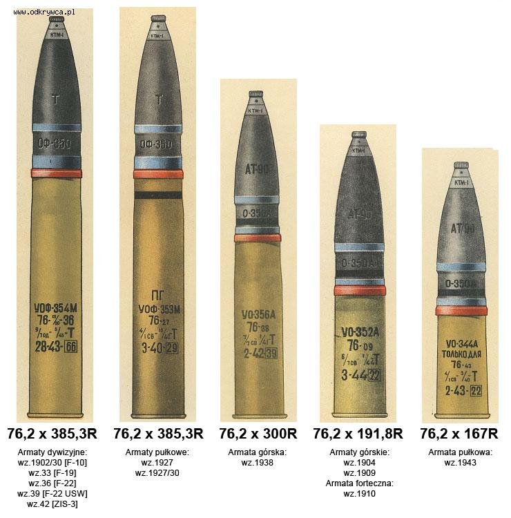

Shluka Napisano 31 Styczeń 2012 Napisano 31 Styczeń 2012 Prawdopodobnie to druga od prawej albo ucięta 76,2x385,3R.Pozdrawiam W
Siwy_x Napisano 31 Styczeń 2012 Napisano 31 Styczeń 2012 jeśli jest oryginalnej długości to prędzej armata górska wz. 1909 lub forteczna wz.1910może być też obcięta wz1902
kiler58 Napisano 31 Styczeń 2012 Autor Napisano 31 Styczeń 2012 Ta moja łuska nie ma żadnych napisów po bokach. W górnej części tak 1,5 cm od krawędzi znajdują się dziury rozmieszczone jakby na cztery strony świata. Jedną widać na zdjęciu.
