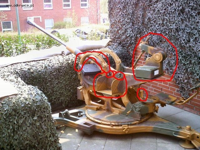

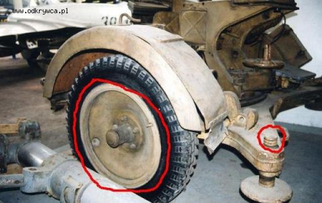

oszazon Napisano 29 Styczeń 2012 Autor Napisano 29 Styczeń 2012 Witam!Kolega prowadzi rekonstrukcję takiego działka i w jego imieniu zamieszczam taka prośbę:Poszukuję elementów zaznaczonych na czerwono :felgi , półka na magazynki, zapinki półki, podstawa celownika, pokrywki" pokręteł nóżek, Kabłąk do podnoszenia a nawet całe to koło do unoszenia, uchwyt pokrętła przekładni.Przydałby się jeszcze jeden, prawy, błotnik.Gdyby ktoś posiadał na zbyciu takowe części to proszę o wiadomość na priv.PS.Zdjęcia zaczerpnięte z internetu do celów zobrazowania brakujących elementów.
lina_90 Napisano 12 Luty 2012 Napisano 12 Luty 2012 Pół roku temu miałem półksiężyc zaznaczony na zdjęciu, cholera...

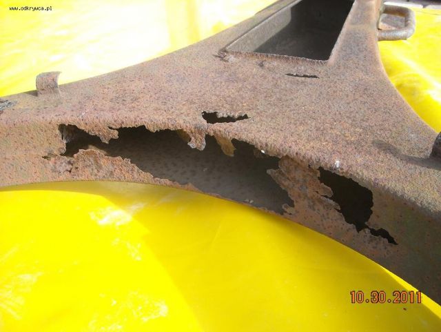

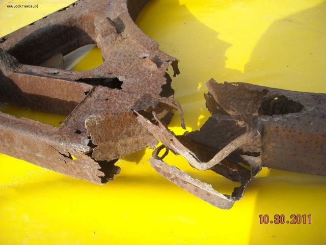

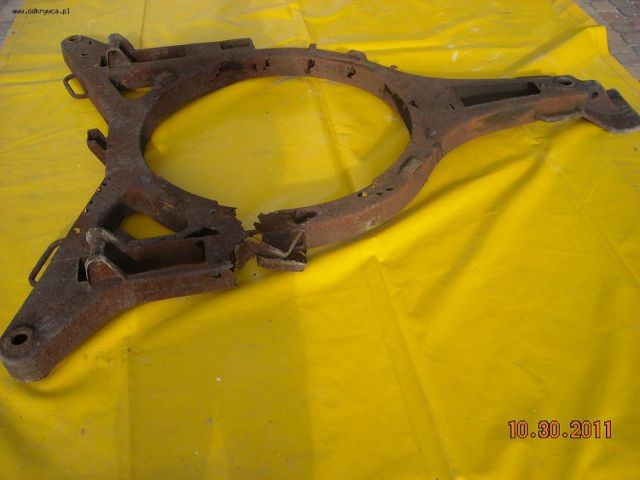

wilcz Napisano 21 Lipiec 2012 Napisano 21 Lipiec 2012 Taka podstawa lawety do flaka służyła za podporę kołowrotka przy studni.Ma ktoś wiedzę jak w tym otworze była zamontowana obrotnica? Może ktoś ma jakieś zbędne części do takiej lawety?
konigsberg Napisano 21 Lipiec 2012 Napisano 21 Lipiec 2012 Do podstawy przykręcany był talerz z zebatką, łożyskiem kulkowym,podłogą i mocowaniem do kołyski. Montowany tylko za pomocą rygli-dociskany do podstawy. Na Twoim miejscu dałbym sobie spokój z kompletowaniem tego sprzętu.. Podstawy nie są drogie, a ta jest niestety w opłakanym stanie i jej odbudowa raczej mija się z celem..Pozdr.

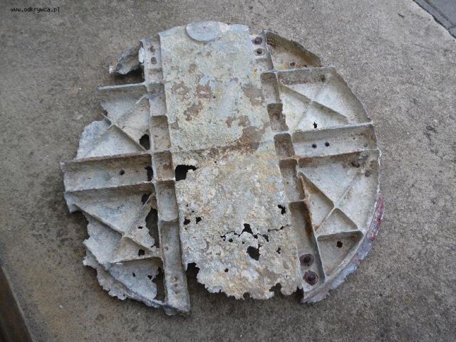

wilcz Napisano 12 Sierpień 2012 Napisano 12 Sierpień 2012 Czas robi swoje, aluminium mocno się utleniło

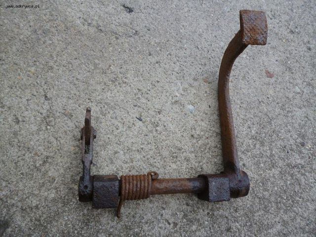

wilcz Napisano 12 Sierpień 2012 Napisano 12 Sierpień 2012 Trzeba jednak wierzyć w możliwość znalezienia dobrych części, ostatnio pozyskany dzięki oszazonowi piekny pedał spustu.

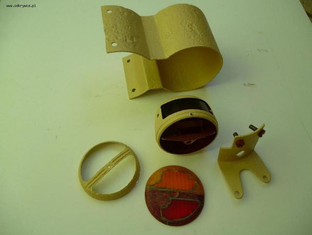

wilcz Napisano 12 Sierpień 2012 Napisano 12 Sierpień 2012 Lampka wózka po renowacji.Co ciekawe wózek pochodził z ostatniego okresu produkcji, nie miał montowanych błotników, lampka nie była podłączona, a odblask był fabrycznie zamolowany.

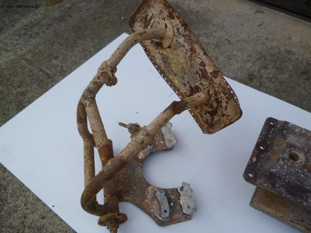

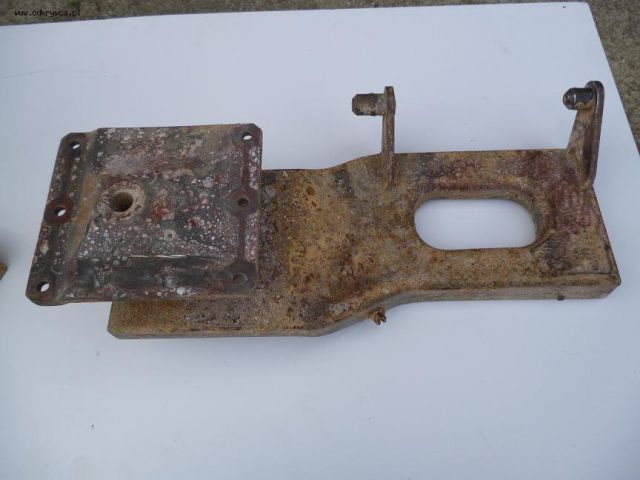

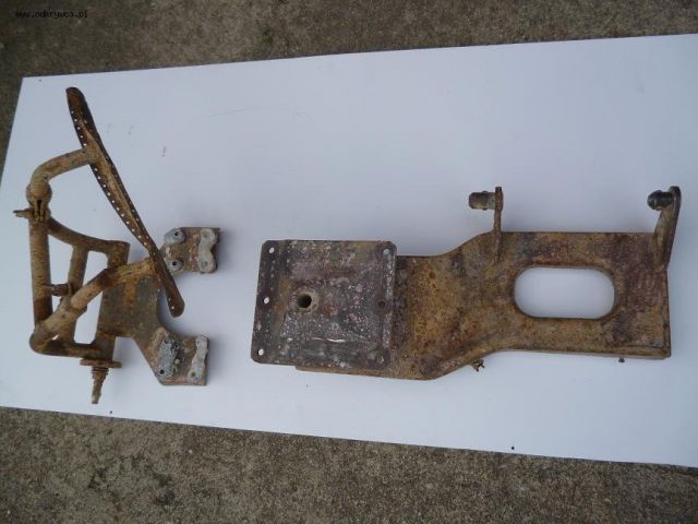

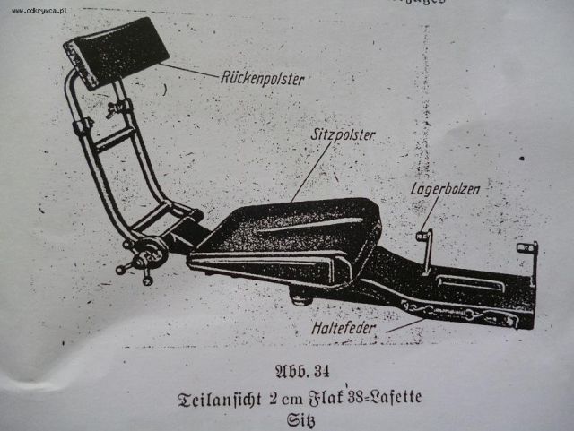

wilcz Napisano 22 Grudzień 2012 Napisano 22 Grudzień 2012 Brakuje paru części do kompletu: siedziska i pokętła do regulacji oparcia.
wilcz Napisano 22 Grudzień 2012 Napisano 22 Grudzień 2012 Malowane toto farbą panzergrau, potem przemalowane na dunkelgelb.
