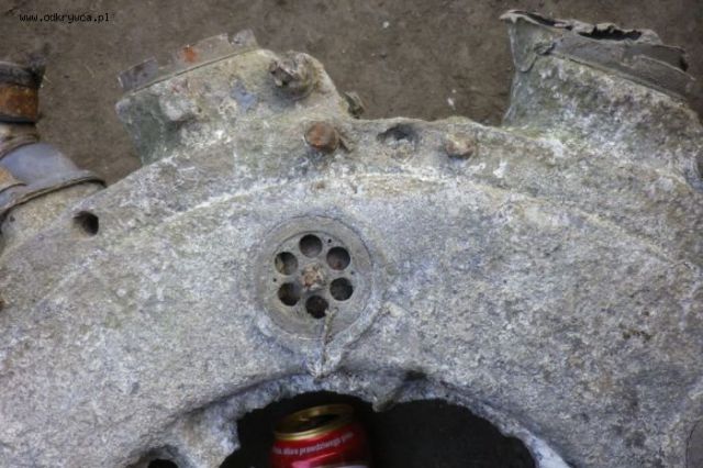

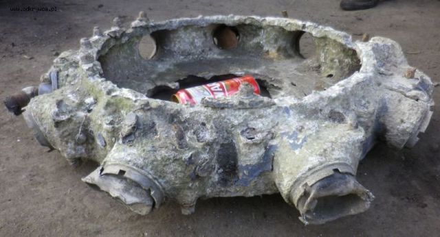

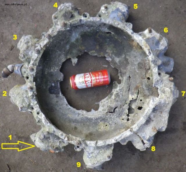

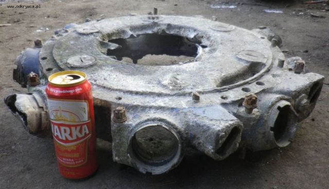

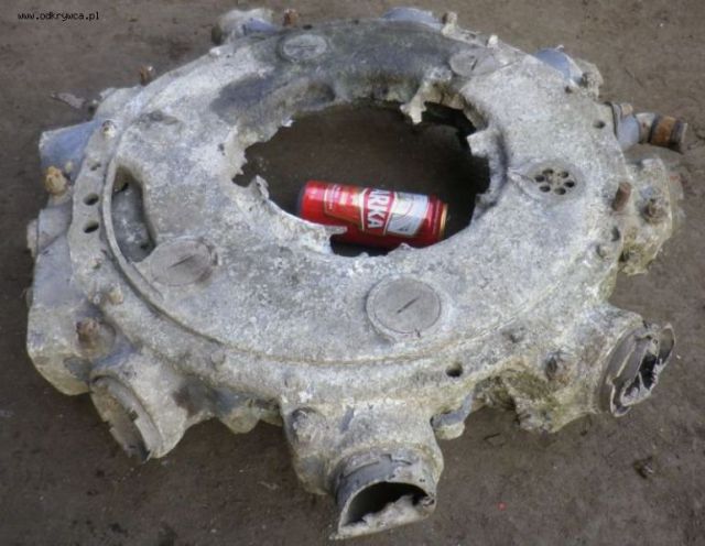

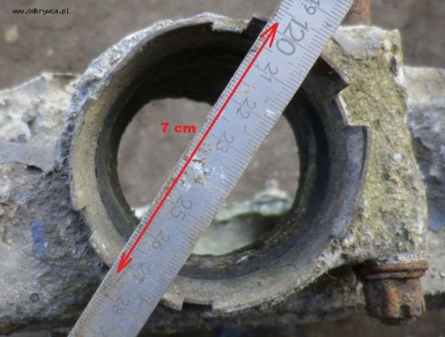

1610 Napisano 27 Styczeń 2012 Autor Napisano 27 Styczeń 2012 Panowie - kto to rozpozna ?leży takie coś na złomie i w poniedziałek właściciel będzie to rozwalał na aluminium !no chyba ze to odkupię od niego za jedyne 140 zł !taniej nie odda ( kapitalista ! )

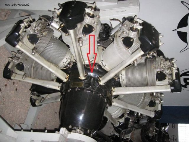

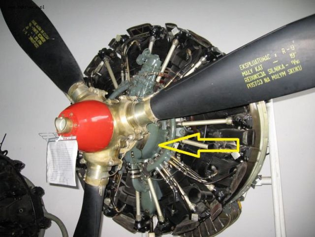

1610 Napisano 27 Styczeń 2012 Autor Napisano 27 Styczeń 2012 wygląda to na obudowę silnika gwiazdowego 9 cylindrowego ( obudowa krzywki rozrządu - dźwigni zaworów )ale nie mam pewności czy to jest to ! ?

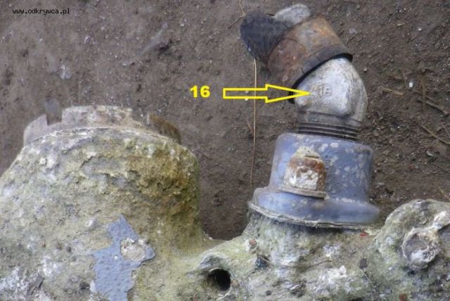

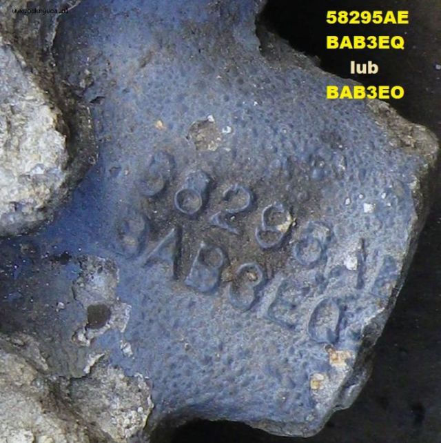

1610 Napisano 27 Styczeń 2012 Autor Napisano 27 Styczeń 2012 na obudowie są tylko nr odlewu (?) i resztki szarej farby , brak tabliczki itp.58295AEBAB3EQlub BAB3EO
kamilw96 Napisano 27 Styczeń 2012 Napisano 27 Styczeń 2012 a patrzyłeś na jakieś numery,napisy trudno stwierdzić od czego jak mamy tylko zdjęcie
1610 Napisano 27 Styczeń 2012 Autor Napisano 27 Styczeń 2012 napis jest tylko jeden - WARKA - ale to obok !

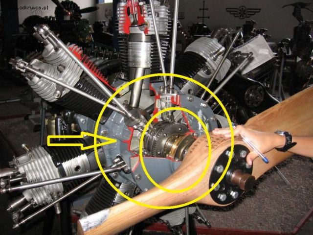

1610 Napisano 27 Styczeń 2012 Autor Napisano 27 Styczeń 2012 silnik z Krakowa zaznaczona tego typu część - podobna ( ale nie mam pewności czy to ten element )
1610 Napisano 27 Styczeń 2012 Autor Napisano 27 Styczeń 2012 jeśli to część z samolotu - to jakiego niemieckiego ( farba podobna do niemieckiej szarej ) ruskiego ( litera Q raczej to wyklucza ! ) polski ( raczej nie - żaden w tym rejonie nie spadł ) amerykański ( trochę ich tu latało i kilka spadło )angielski ( trudno powiedzieć - może też tu były z wizytą ? )inny ?

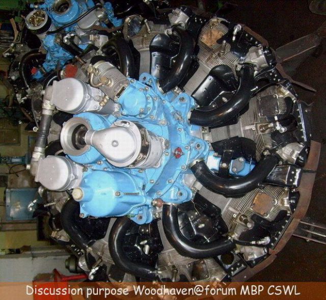

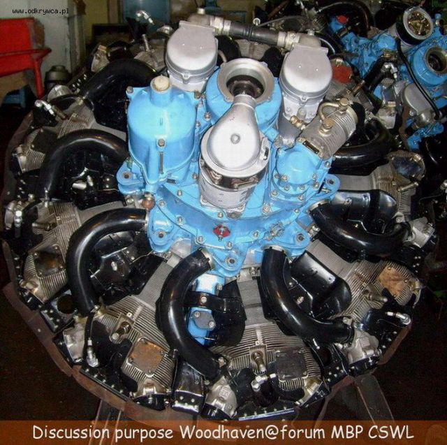

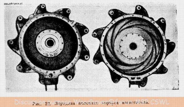

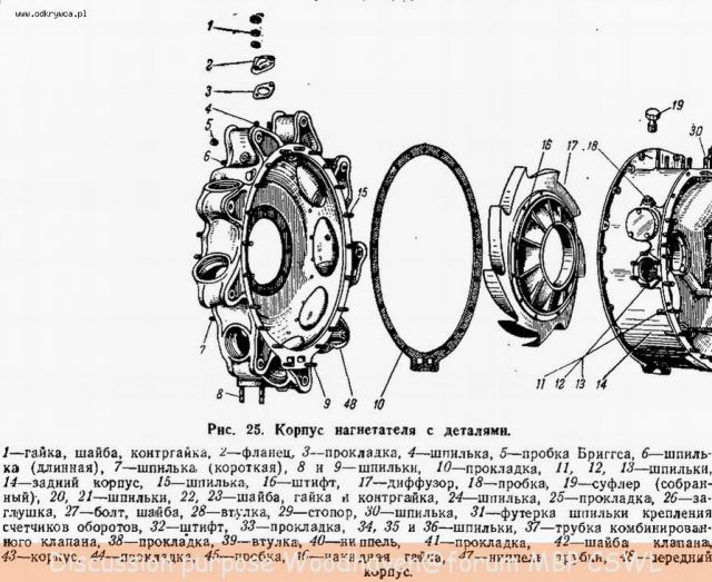

Trooper85 Napisano 27 Styczeń 2012 Napisano 27 Styczeń 2012 Dobrze kombinujesz ale od złej strony. Ten element znajdował się po drugiej stronie bloku, z tyłu silnika. Jest to obudowa mechanicznej sprężarki odśrodkowej.
1610 Napisano 27 Styczeń 2012 Autor Napisano 27 Styczeń 2012 Dzięki - taki dobry w te klocki jak Ty to nie jestem !Teraz tylko niech Ktoś rozpozna z jakiej to maszyny - na pewno była duża !

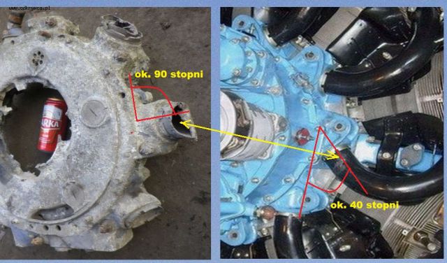

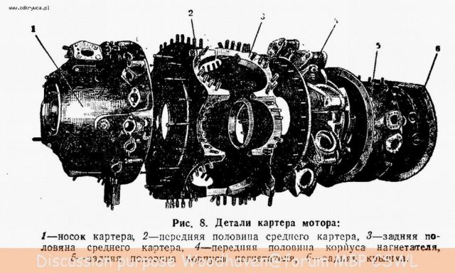

Trooper85 Napisano 27 Styczeń 2012 Napisano 27 Styczeń 2012 Głowy za to nie dam (szczególnie że nie mogę się dokopać do żadnych zdjęć) ale przypomina mi to sprężarkę z ASz-62. A że asza" jest rozwinięciem M-25, który który z kolei był niczym innym jak produkowanym na licencji w ZSRR silnikiem Wright Cyclone...
1610 Napisano 28 Styczeń 2012 Autor Napisano 28 Styczeń 2012 Dzięki Woodhaven za pomocne - poglądowe fotki to jest dokładnie ten element silnika Ale to NIE jest TEN SAM silnik - zbyt duże różnice konstrukcyjne !więc Trooper85 - może masz rację że to silnik Wright Cyclone... - ale najpierw poszukaj i pokaż fotki pozdrawiam
