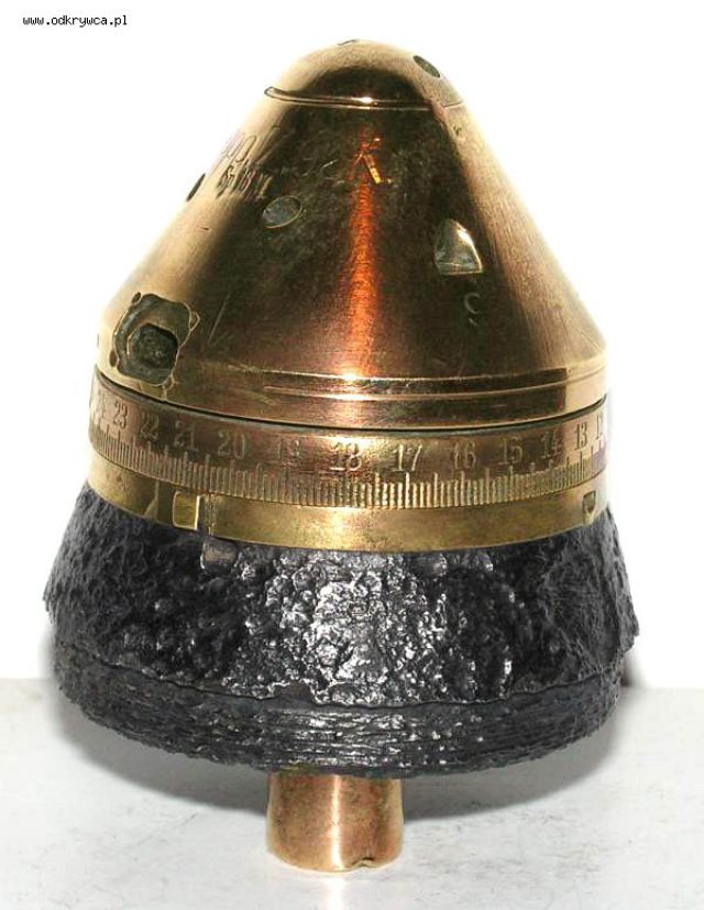

Barson1 Napisano 29 Grudzień 2011 Napisano 29 Grudzień 2011 Witam!Czy powyżej opisany zapalnik jest rzadkością ? Chciałbym dowiedzieć się również w jakich działach był stosowany i jak stwierdzić czy zapalnik jest bezpieczny czy też nie + w jakich latach . Z góry dzięki za pomoc !

Barson1 Napisano 29 Grudzień 2011 Autor Napisano 29 Grudzień 2011 Witam!Dzięki wielkie !A po czym stwierdzić czy jest bezpieczny ?

Ave Danzig Napisano 29 Grudzień 2011 Napisano 29 Grudzień 2011 PeterN, zdjęcie które zamieściłeś jest akurat mojego autorstwa i ze 100% świadomością informuję że zapał ze zdjęcia został wystrzelony w epoce jednak zaznaczoną przez ciebie część posiada. Tuleja ta jest na tyle gruba, że niewielki ładunek czarnego prochu nie jest w stanie jej rozerwać. Jeśli zapał ewidentnie posiada na korpusie ślady wskazujące na wystrzelenie, jest wraz ze stalową redukcją dop szklankę (najczęściej takie się trafiają) i wyżej opisana tulejka jest pusta to zapał bezpieczny.
Barson1 Napisano 30 Grudzień 2011 Autor Napisano 30 Grudzień 2011 Kolego AveDanzing mógłbyś rozwinąć wypowiedź wraz ze stalową redukcją dop " ?Nie bardzo siedzę w temacie zapalników dlatego pytam . POZDRAWIAM !
wino39 Napisano 30 Grudzień 2011 Napisano 30 Grudzień 2011 Wepchne się w dyskusję. Na zapalniku była stalowa redukcja- nakręcany pierścień zwiększający" średnice trzpienia zapalnika do średnicy otworu w szklance szrapnela. Musiała być zastosowana, żeby kulki znajdujące się wewnątrza szklanki mogły zostać bez problemu wystrzelone.Mam nadzieje,że wytłumaczyłem to dość przystępnie.PZdr
