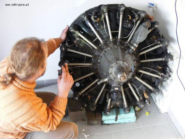

spz kurz Napisano 27 Grudzień 2011 Napisano 27 Grudzień 2011 Witam. szukam do tego silnika (AI-14) dokumentacje techniczną ,świece zapłonowe/ekranowane i smigło. Piszę w imieniu mojego kolegi który kupił sobie taki silniczek i chce go odpalać na specjalnie zmaistrowanej ramie :-) i jak by ktoś wiedział gdzie zdobyć dokumentacje lub np .świece to proszę pisać na PW.Rafał
krism Napisano 29 Grudzień 2011 Napisano 29 Grudzień 2011 znam te silniki i wiele zalezy od ich stanu technicznego, zasilane moga byc tylko avgasem 100 ll, jednak polecam kontakt z najblizszym aeroklubem gdzie sa mechanmicy ( i paliwo) znajacy ich przypadlosci , co do kalisza (to jest firma przyzwyczajona do lotniczych cen)wstrzymal bym sie bo nie dostaniesz i tak resursu a dokumentacja bedzie w kazdym aeroklubie bo to byl do nie dawna najbardziej popularny z silnikow. Co do takiego sobie odpalania 9 cylindrow ma duzy moment przy uruchamianiu. I uwaga w dokumentacji silnikow nie ma instrukcji ich obslugi a jedynie daty remontow, przepracowane godziny itp. sa dokumentacje samolotow z tymi silnikami. Problem moze dot, tez oprzyrzadowania ktorego chyba nie macie.
Trooper85 Napisano 29 Grudzień 2011 Napisano 29 Grudzień 2011 W normalnej eksploatacji dopuszczone jest zasilanie AI-14 tylko Avgasem 100LL, co nie znaczy, że na innym paliwie ten silnik nie zadziała. ASz-62 na 86 oktanówce też pójdzie.Popytajcie w aeroklubach o świece po resursie bo nowe zrobiły się ostatnio przeraźliwie drogie (do ok 200zł za sztukę, a wam potrzeba 18) i trochę trudno dostępneŻeby go pchnąć musicie skompletować i uruchomić instalacje olejową, elektryczna i pneumatyczną (rozruchową), trochę zabawy będzie, szczególnie z tą ostatnią :)Całego śmigła wam nie radzę montować, możecie mieć problem z opanowaniem takiego zespołu, lepsza będzie piasta z krótkimi kawałkami łopat.Kalisz jakoś we wrześniu zaprzestał remontów AI-14 ale dokumentacja raczej się nie będą chcieli podzielić.
