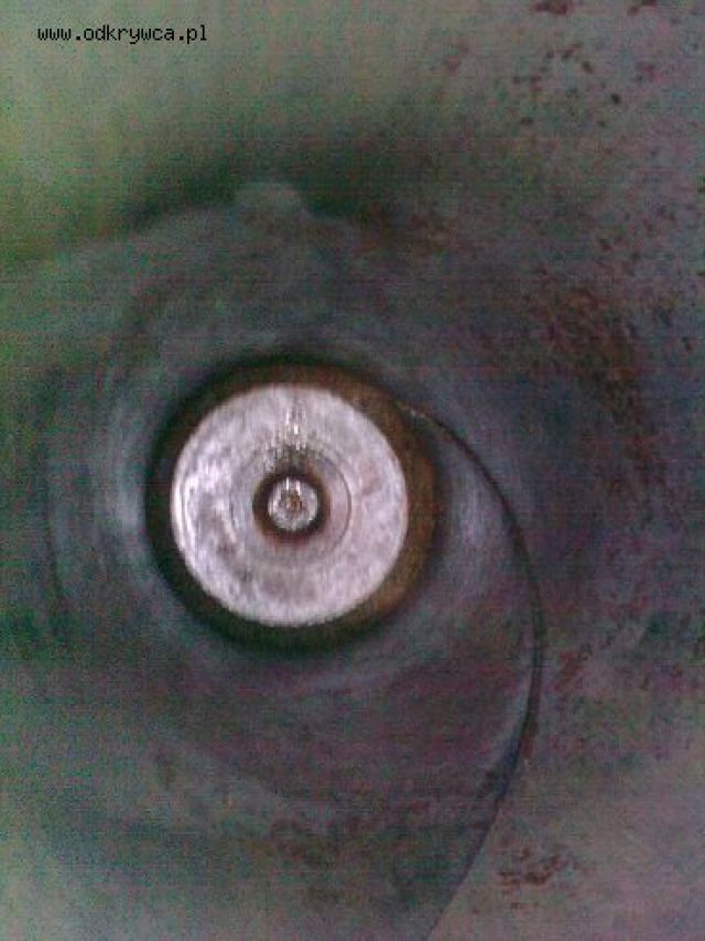

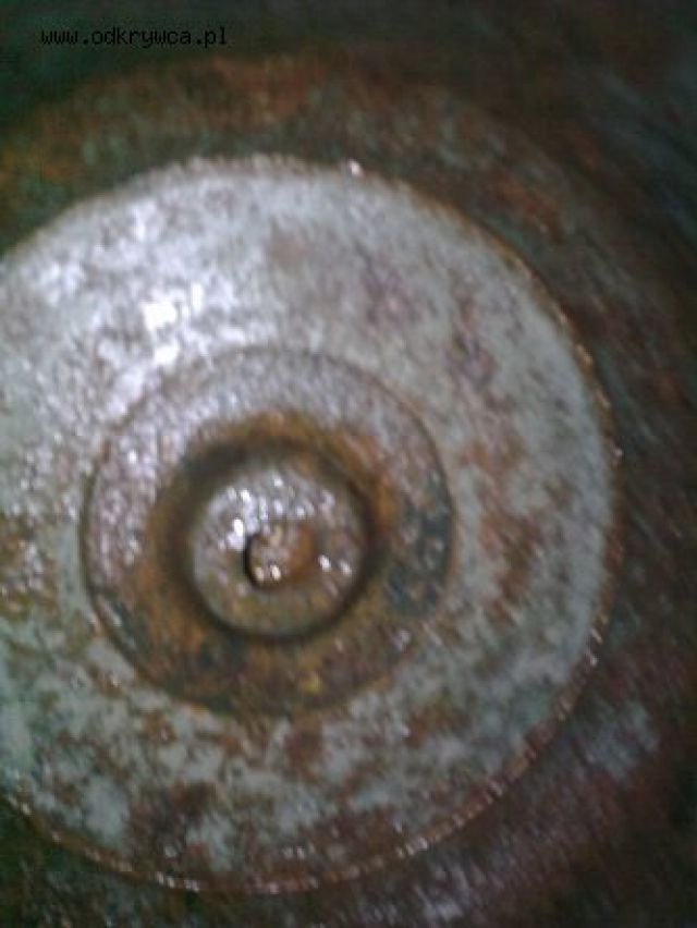

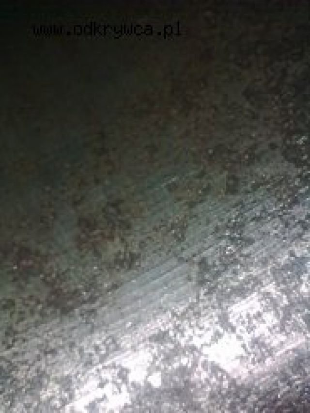

seba2954 Napisano 20 Grudzień 2011 Autor Napisano 20 Grudzień 2011 Witam, posiadm dużą stalową łuskę. w środku jest zardzewiała i nie wiem czym ją wyczyścić. Próbowałem już wielu metod. Czym mogłbym ją czymś zakonserwować w takim stanie (np.polakierować)?? Jeżeli nie to w jaki sposób ją wyczyscić?? Będe wdzięczny za wszelkie sugestiePozdrawiam
seba2954 Napisano 20 Grudzień 2011 Autor Napisano 20 Grudzień 2011 W rzeczywistości wyglada to gorzej

Voucur Napisano 22 Grudzień 2011 Napisano 22 Grudzień 2011 Jak na łuskę ze zwijanej blachy, to bardzo przyzwoity stan. Ręcznie to możesz czyścić miesiąc, musi być okrągła szczotka fi conajmniej 120 mm nakręcona na wycior, sam wycior bez rączki i ów wkręcony w uchwyt wiertarski jakiejś silnej wiertarki (wcześniej łuskę wkręcić poziomo w imadło). No i obowiązkowo elektroliza wcześniej.Nie pokazałeś zdjęcia wnętrza, więc nie wiemy czy w ogóle jest powód, by aż tak się z tą łuską bawić.
seba2954 Napisano 22 Grudzień 2011 Autor Napisano 22 Grudzień 2011 Te zdjęcia są robione wewnątrz. Ciężko mi lepsze zrobić, ale spróbuje
vis1939 Napisano 22 Grudzień 2011 Napisano 22 Grudzień 2011 Pokryj powierzchnie fosolem na ok 10 min,potem spłukuj wodą i ręcznie czyść grubym druciakiem do garów z nierdzewki.Czynność powtarzać do zadowalającego efektu.Pozdro.

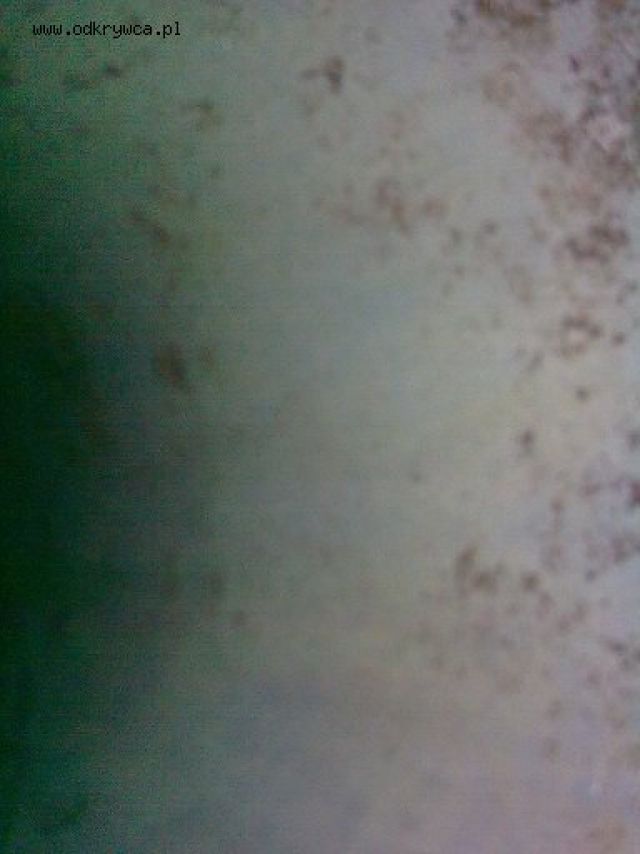

Voucur Napisano 22 Grudzień 2011 Napisano 22 Grudzień 2011 Skoro ta łuska tak wygląda wewnątrz, to nie jest źle i raczej nie ma potrzeby robić elektrolizy, bo tu nie ma luźnej rdzy. Metoda vis1939 wydaje się w tym przypadku najsensowniejsza. Przy takiej wielkości trochę się narobisz, ale myślę że warto.

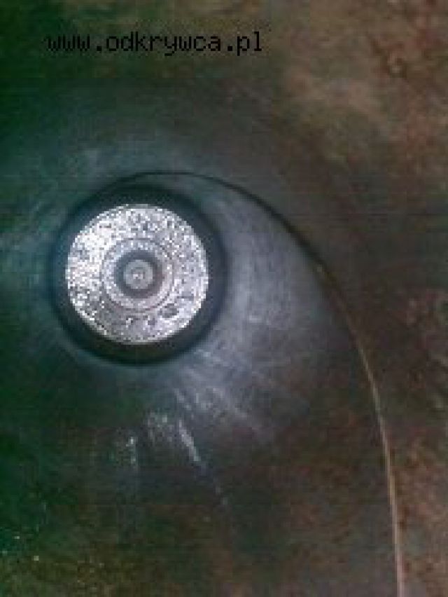

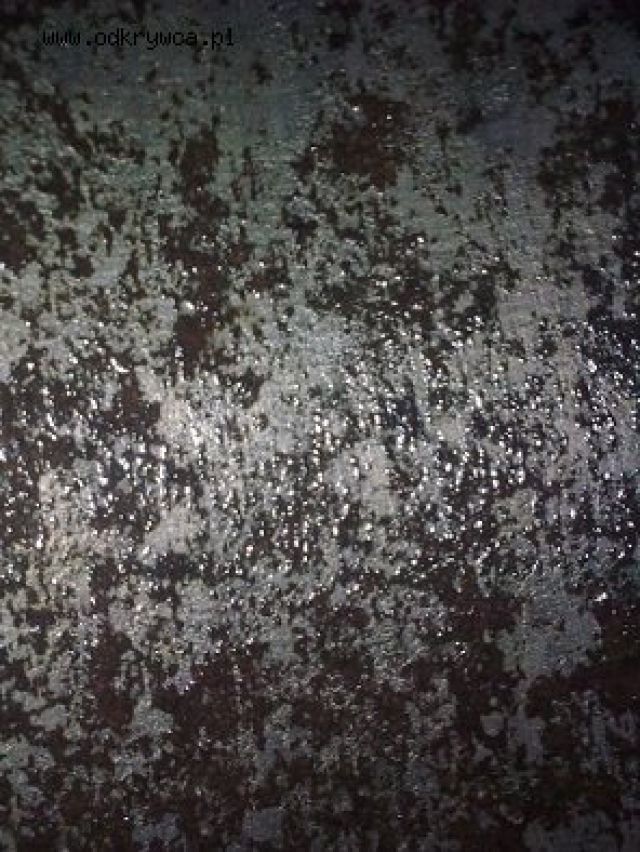

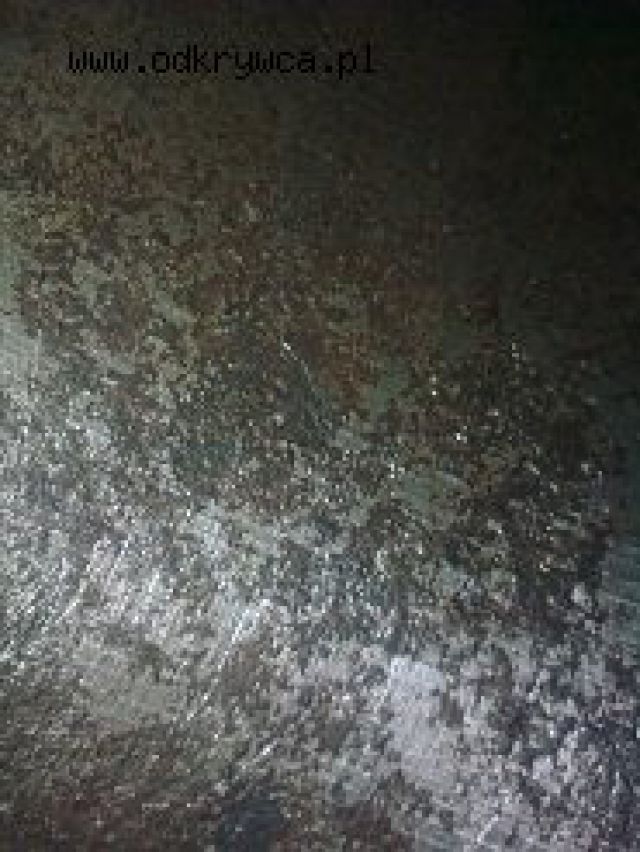

seba2954 Napisano 27 Grudzień 2011 Autor Napisano 27 Grudzień 2011 Dziś wziąłem się za czyszczenie. Powtarzałem czynność z fosolem 8 razy. Efekt nawet nawet. Od połowy łuski w górę rdza zeszła prawie całkiem, lecz od połowy w dół została jeszcze mała warstwa rdzy. Rdza jest bardzo twarda.
seba2954 Napisano 27 Grudzień 2011 Autor Napisano 27 Grudzień 2011 To jest zdjęcie tej lepszej części.
seba2954 Napisano 27 Grudzień 2011 Autor Napisano 27 Grudzień 2011 To ta gorsza część. Mam pytanie czy zostawić tak czy czyścić dalej. Jak już mówiłem rdza jest bardzo twarda i nie wiem czy uda się osiągnąć lepszy efekt.
Voucur Napisano 27 Grudzień 2011 Napisano 27 Grudzień 2011 Wyczyść jeszcze ile możesz tym fosolem, dokładnie wypłucz najlepiej wodą demineralizowaną, a po wysuszeniu na Twoim miejscu zabezpieczyłbym stal taniną (Cortaninem F jak kto woli) i pokrył Paraloidem - jak to zrobić znajdziesz w stosownych wątkach, bo była już o tym mowa na forum.Mógłbyś dać zewnętrzne zdjęcie łuski z boku oraz zdjęcie denka? Zachowały się jakieś sygnatury?
