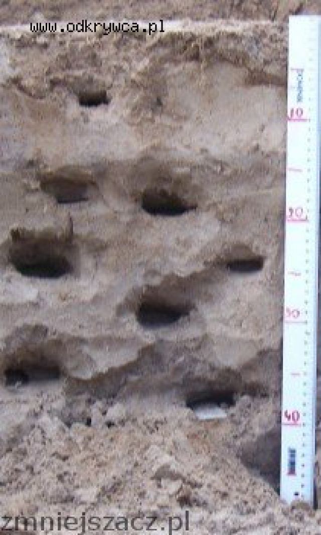

Brzęczyszczykiewicz Napisano 16 Grudzień 2011 Napisano 16 Grudzień 2011 Przerabiany czy nie, prezentowanie wyników testów na skarpie, które są KOSZMARNE ZAFAŁSZOWANE i udowadnianie na ich przykładzie, że jakiś sprzęt jest znakomity, jest zabawne. Zakop kolego te swoje monetki na tej samej głębokości, jak wcześniej miałeś na skarpie, na równym terenie, ubij jak było i powiedz czy nadal widzi" :)

Brzęczyszczykiewicz Napisano 17 Grudzień 2011 Napisano 17 Grudzień 2011 Nie ma żadnego powodu, żeby podważać testy w ubitym gruncie. od warunkiem, że testy porównują co najmniej 2 wykrywacze ze sobą. Dlatego tak, że wykrywalność obiektów zależy silnie nie tylko od wielkości fantu, jego kształtu i głębokości zakopania, ale również od rodzaju gleby, jej wilgotności, ukształtowania oraz tego co w niej zalega, niekoniecznie metalowego, kształtu warstw glebowych. Jeśli nie porównasz z innym sprzętem, który będzie można potraktować jako potwierdzenie weryfikujące warunki, w których przeprowadzano test, to test niewiele mówi albo wręcz oszukuje.Trzeba tez określić, czy test jest w trybie all metal czy z dyskryminacją (wyłącznie sygnał kolor" się liczy wtedy). Sygnał musi być tej klasy, że jest jednoznacznym nakazem kopania, czyli powtarzalny na 75% co najmniej. Wiele wykrywaczy podkręconych śpiewa przy każdym sygnale, że wspomnę testy tekneticsów które ktoś prezentował, gdzie wykrywacz cały czas gdakał i z monetą i bez, a najbardziej podczas odkładania na bok, żenada...Z 3 filmików które widziałem na YT Twojego autorstwa, żaden z nich nie spełniał nawet minimum warunków rzetelnej prezentacji (prezentacja - czyli coś znacznie MNIEJ wymagającego niż test), bo jeden był w powietrzu a 2 w okolicy dołu. Żaden nie był zweryfikowany inna maszyną. Tłumaczyłem Ci dlaczego tak nie wolno i dlaczego, tłumaczył Rutus, a Ty nadal swoje. I jeszcze się pieklisz, że nazywam takie chłamowate testy po imieniu. Owszem, żeby inni wiedzieli, że tego nie warto oglądać.1266 to nie jest jakaś nadprzyrodzona konstrukcja. Przyzwoicie zaprojektowany analogowiec, bez szaleństw. Takie Tesoro, z tymi elementami które Tesoro spieprzyło zastapionymui przez lepsze rozwiązania z Whitesów. Zawsze można zastosować lepsze komponenty w paru miejscach. I podkręcić parametry, ale wtedy inne problemy się pojawią, na przykład przesterowania przy dużych obiektach, większa wrażliwość na zakłócenia, śmieci, grunt. Szczególnie zakłócenia od sieci przy wykrywaczy 4kHz będą bolały...25cm na połyskujący grosiak w suchym gruncie z dyskryminacją, to wynik bardzo dobry ale nie ewelacyjny". Wierzę, że taki uzyskałeś czułym wykrywaczem, dobrze ustawionym. Szkoda że nie wziąłeś jednocześnie innego dobrego wykrywacza, i nie sprawdziłeś czy nie działa aby zupełnie tak samo lub lepiej :)Tylko po co wsadzać taki grosiak w skarpę i twierdzić że jest 27cm. Te 2cm to jest różnica ZASADNICZA.
emisoo Napisano 17 Grudzień 2011 Napisano 17 Grudzień 2011 JAk dla mnie Prymek moze być chciałem zebyś zrobił te filmiki i zrobiłes . Nie słuchaj go jego posty nic dla mnie nie znaczą i samniej warto od krowiego placka i działaja odwrotnie hehe Nawet jak byś wsunął głąbiej na polowe średnicy cewki rozepchany albo rozwiercony otwór tak zeby cała cewka chodziła po gruncie nie wiele by to zmieniło .... żadne dwa sprzety są nie potrzebne bo przecież xlt nie złapie 1 gr a nawety 2 gr z 25 cm żal i tyle he he NA spokojnie zrobisz inne możne razem sie umówimy na testy porównawcze
prymek7 Napisano 17 Grudzień 2011 Autor Napisano 17 Grudzień 2011 Ooo !!! - i to jest konstruktywna krytyka , jestem mile zaskoczony.Fakty są takie, pierwszy film powstał po to by pokazać zasięgi w powietrzu i sprowokować właścicieli do testów porównawczych ( z proszenia bez filmiku nic nie wyszło )Reszta filmików powstała można powiedzieć na życzenie, wstawiłem film na forum ludzie zaczęli pisać że testy w powietrzu nic nie mówią.Ok więc zrobię w gruncie - dobrego wyniku byłem pewien - (robiłem test z zakopaną groszówką na 25cm z ubitą ziemią, sygnał był pewny) testy miały być na zakop z ubitą ziemiąa czytam na forum że ma być skarpa - ok więc robię skarpęco wyszło to wyszło - na razie jestem wyleczony z testówMoże kiedyś zrobię film Fisher 1266 vs Golden Mask 1+ HFbędzie na ubitej ziemi, lecz nie szybko

prymek7 Napisano 19 Grudzień 2011 Autor Napisano 19 Grudzień 2011 Te warunki glebowe w jakich zrobiłem testy wcale nie były takie super łatwe - gleba piaszczysto-gliniasta z dużą domieszką drobnych żwirowatych kamyczków, gliny musi być sporo bo klei się do butów. Większość testów w skarpie które widziałem na youtube wykonywana była w czystym piasku co zawsze daje lepsze wyniki ale nie wątpię że warunki na twoim poletku testowym mogą gorsze.XLT - użytkowałem 11-12 lat temu, wiedza która aktualnie jest w internecie jest ogromna, ja miałem do dyspozycji instrukcję i parę programów wydrukowanych z takiej niebieskiej strony whites - mimo wszystko zrozumienie tych wszystkich ustawień dało mi wielką przyjemność ( choć na pewno nie pełne) i dlatego rozumie ludzi którzy są jego fanami.podsumowując ten wątek - nie uzyskałem odpowiedzi na moje pytania - nikt z aktualnych właścicieli fishera mi nie odpowiedział, każdy test nawet w powietrzu coś " tam mówi ale test to tylko test.

prymek7 Napisano 19 Grudzień 2011 Autor Napisano 19 Grudzień 2011 Mimo że ochoty na to nie miałem zrobiłem specjalnie dla ciebie test monety 2grosze w ubitej ziemi na 27cm - więc proszę doceń to , włącz audio w swoim kompie zobacz i usłyszhttp://youtu.be/zuRg4Ox2a5Mhttp://youtu.be/ogvIHM59-OMMimo wielkich chęci zrobienia tego testu w sposób taki by uniknąć posądzeń o fałszerstwo do końca to nie wyszło, film jest w dwóch kawałkach z durnej przyczyny - zabrakło pamięci na karcie. Mimo wszystko możesz przyglądnąć się ułożeniu ziemi lub po prostu uwierzyć.Jakie podsumowanie ? banalne , mimo niewątpliwej wiedzy MYLIŁEŚ SIĘ wytykając mi KOSZMARNE ZAFAŁSZOWANIEEmisoo - miałeś rację skarpa OK - kolejny punkt dla ciebie
Brzęczyszczykiewicz Napisano 19 Grudzień 2011 Napisano 19 Grudzień 2011 Doceniam. Widać że te filmy kosztowały Cie wiele ;) Co prawda nie za bardzo wiadomo co tam mierzyłeś, ale ja nie jestem człowiekiem małej wiary (o ile mnie chodzi o religię :) ) i zakładam, że to było 27cm. Ne muszę wszystkiego dotknąć i przerwa w filmie nie stanowi dla mnie problemu, ani że w tle nie było słychać strzałów ;)Chciałbym zwrócić jednak Twoja uwagę, że wykrywacz reaguje również wyraźnie na pusty dół bez monety, co POWINNO dać Ci do myślenia. Poza tym ustawiony jest tak, że ćwierka nawet gdy sonda jest w bezruchu. Inaczej, ale jednak. Czyli już pracuje w szumach.Wykrywacz reaguje na te monetę, co tu dodać. Jest to reakcja graniczna, ale jest. Powinienem się jeszcze przyczepić, że w 2 sekundy nie ubijesz nogą ziemi w wąskim dołku na 30cm, tak jak jest ubita obok, więc TAK CZY OWAK MASZ CZĘŚCIOWY EFEKT PUSTKI, ale niech Ci będzie, i tak Cię nie przekonam ;)P.S.Ja się w zasadzie nigdy nie mylę :) Na skarpie są błędy zasięgu, cokolwiek by ktokolwiek tu nie napisał. Wyjaśnienie prezentowałem. A emiso to typowy o...ł.Punktować sobie każdy może wedle woli :)P.S.2Jak się już kręci filmy do publicznego oglądania, to warto zainwestować w najtańszy statyw za 30zł. Wtedy oglądający docenią BARDZIEJ ;)
prymek7 Napisano 19 Grudzień 2011 Autor Napisano 19 Grudzień 2011 Te różnego rodzaju hałasy to norma w każdym 1266 - te różne trzaski - taka jego uroda, mimo że dyskryminacja ustawiona, i tak słychać eliminowane żelazo w postaci okazjonalnych trzasków jednak gdy wejdziesz na przedmiot nie dyskryminowany dźwięk jest charakterystyczny i mocno się wybija przez te hałasy. Cewka trochę sieje na boki.Uważam że zasięg graniczny będzie na 30cmRóżnica pomiędzy skarpą a ubitą ziemią nie jest kosmiczna czego można by się spodziewać po słowach koszmarnie zafałszowane"Warsztat tragedia, fakt wstyd - poprawię sięMimo wszystko pozdrawiam i kończę
