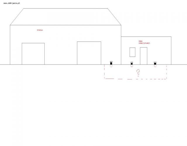

michal1514 Napisano 22 Listopad 2011 Autor Napisano 22 Listopad 2011 Witam!Mam dziwne, może banalne dla niektórych pytanie mianowicie...Czy Niemcy budowali okienka w stodołach tuż przy Ziemi ? Mianowicie, przyjrzałem się dość jednej dużej stodole, do której dołączony był dom(?) może stajnia. Przy sklepieniu widać małe zamurowane okienka, widać je z obu stron ściany. Jaką pełniły funkcję ? Naszła mnie myśl, że może to być jakaś piwnica zasypana, do której były okienka - kawałek nad ziemią, kawałek pod aby wpadało światło ? Żadnego wejścia do piwnicy nie widziałem, właściciele również nie wiedzą nic o tym aby miała być tam piwnica.
michal1514 Napisano 22 Listopad 2011 Autor Napisano 22 Listopad 2011 Rysunek poglądowy, myślę że da się zrozumieć o co mi chodzi :). Jak wiadomo stodoła z XIX wieku.Pozdrawiam.
czarek100 Napisano 23 Listopad 2011 Napisano 23 Listopad 2011 w przypadku piwnicy nie mogło by tak być bo woda z deszczu wlewała by się do ŚRODKA.
michal1514 Napisano 23 Listopad 2011 Autor Napisano 23 Listopad 2011 w przypadku piwnicy nie mogło by tak być bo woda z deszczu wlewała by się do ŚRODKA."Fakt, nie pomyślałem :).Co do wymiarów to moge je mieć dopiero na weekend.
kapuchy Napisano 23 Listopad 2011 Napisano 23 Listopad 2011 Takie coś było robione w przypadku, kiedy pomieszczenie było przeznaczone do składowania ziarna, słomy itp, przewietrzanie miało na celu zapobiec zawilgoceniu spodnich warstw składowanych materiałów i samozapłonowi. Po to była zostawiana pusta przestrzeń pod podłogą i otwory w ścianach.
michal1514 Napisano 23 Listopad 2011 Autor Napisano 23 Listopad 2011 Ok, serdecznie dziękuje za odpowiedzi i wyjaśnienie zagadki :).
