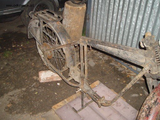

Obsi90 Posted November 21, 2011 Author Share Posted November 21, 2011 Proszę o pomoc w identyfikacji tego motocykla, nie posiadam o nim żadnych pomocnych informacji. Link to comment Share on other sites More sharing options...

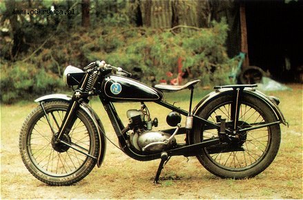

1610 Posted November 25, 2011 Share Posted November 25, 2011 Twoja rama to na pewno z niemieckiego motocykla FAVORIT z silnikiem ILO 125 ccmprodukcja ok. 1940 - 1942 rok Link to comment Share on other sites More sharing options...
1610 Posted November 25, 2011 Share Posted November 25, 2011 tu masz kilka fotek różnych egzemplarzy Link to comment Share on other sites More sharing options...
Obsi90 Posted November 21, 2011 Author Share Posted November 21, 2011 foto Link to comment Share on other sites More sharing options...
Sōji Okita Posted November 21, 2011 Share Posted November 21, 2011 Chyba to SHL-ka. Link to comment Share on other sites More sharing options...
stock84 Posted November 21, 2011 Share Posted November 21, 2011 Na pewno to nie jest SHL M04 spójrz na ramę-całkiem inna Link to comment Share on other sites More sharing options...
czarek100 Posted November 21, 2011 Share Posted November 21, 2011 takie moje domysły że Indian ,ale silnik to chyba się nie wymieści. Link to comment Share on other sites More sharing options...
Dwadziesciajeden Posted November 21, 2011 Share Posted November 21, 2011 Przednie zawieszenie podobne do DKW KM,SB,co do reszty nadwozia Tornax K125, Link to comment Share on other sites More sharing options...
norbi_nr1 Posted January 30, 2012 Share Posted January 30, 2012 Podkowa ? :) Link to comment Share on other sites More sharing options...
Marek J-23 Posted January 29, 2012 Share Posted January 29, 2012 Ja mam także taki motocykl z silnikiem ILO 125 (kupiłem go jako NSU), jest to rzadko spotykany model w Polsce co nie oznacza że ma wielka wartość.Tu jako ciekawostke chciałbym dodać iż produkowane były conajmniej 4 motocykle o tym samym wyglądzie lecz przez rożne fabryki i o różnych nazwach.Były nimi HECKER,TORNAX,FAVORIT i UT K125, niestety nie ma zbyt wiele informacji na temat tego wlaśnie modelu i sam mam problem z określeniem konkretnego rocznika, a z informacji uzyskanych w necie, rozrzut sięga od 1941 do 1949 , to są potencjalne daty rozpoczęcia produkcji.Korzystajac z okazji mam bardzo duza prosbę , jeśli ktoś posiada taki motocykl to prosiłbym o podanie rozstawu śrób gornego wahaczyka, bo nie jestem pewien czy jest on taki sam jak przy dolnym łączniku. Chcialbym w przyszlym miesiacu rozpoczać sklądanie mojego sprzęciku i niestety brakuje mi tych właśnie górnych łacznikow zawieszenia Link to comment Share on other sites More sharing options...
