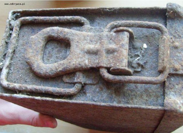

mates_chmk Napisano 11 Listopad 2011 Autor Napisano 11 Listopad 2011 witam,możecie mi koledzy pomóc jak najlepiej i czym oczyścić tą skrzynkę??będę wdzięczny za wszelkie info.Pooozdrawiam
mates_chmk Napisano 11 Listopad 2011 Autor Napisano 11 Listopad 2011 elektroliza?kwas sczawiowy??co bedzie najlepsze?
vis1939 Napisano 11 Listopad 2011 Napisano 11 Listopad 2011 Resztki farby chce? - szczaw.Nie chce? - elektroliza.
GeneralRemek Napisano 11 Listopad 2011 Napisano 11 Listopad 2011 Po elektrolizie ciężko będzie doczyścić w okolicach uchwytów i zatrzasków, a na farbę nie ma co liczyć. Wypiaskuj, chyba że nie masz możliwości, to wtedy elektroliza.
zbyniek Napisano 11 Listopad 2011 Napisano 11 Listopad 2011 Jeżeli nie masz możliwości na szczaw i elektro. to fofsolem można pomęczyć, ale tylko ostatecznie.
Cyrograf15 Napisano 11 Listopad 2011 Napisano 11 Listopad 2011 Reasumując: zacznij od szczawia, może wyjdzie coś farby. Gdyby nie wyszło i masz zamiar malować to piaskuj. Jak masz zamiar tylko oczyścić i zakonserwować bez malowania na kolor to elektroliza.Wojtek
dzieci3 Napisano 11 Listopad 2011 Napisano 11 Listopad 2011 Autoliza,daj wodorotlenek sodu /kret/ podobno farba mocniejsza nie schodzi.To nie moja opinia.Pzdr.
