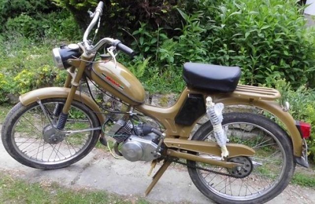

st. strzelec Napisano 14 Październik 2013 Napisano 14 Październik 2013 Mr2320 70r.jeszcze brakuje mu paru szczegółów.
