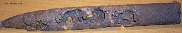

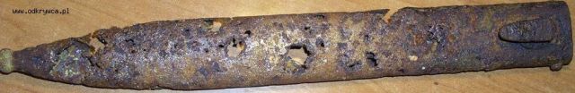

cryssmar Napisano 10 Październik 2011 Autor Napisano 10 Październik 2011 Witam. Chciałbym się dowiedzieć w jaki sposób mógłbym połatać te wielkie dziury w pochwie od bagnetu. Może jakieś maty szklane czy coś? Doradźcie ;)
vis1939 Napisano 10 Październik 2011 Napisano 10 Październik 2011 Nic się z tym już nie zrobi,kwalifikuje się do oddania w objęcia matki ziemi.
Hebda Napisano 10 Październik 2011 Napisano 10 Październik 2011 Szkoda funduszy,czasu na taki stan.Usuń rdze,zabezpiecz b44 i na półkę.Nic więcej z niej nie wyciągniesz
TheAdam1978A Napisano 11 Październik 2011 Napisano 11 Październik 2011 Fizelina budowlana,żywica, a potem szpachlówka uniwersalna.No i trochę szlifowania. W 3 wieczory powinno się udać wypieścić taką pochwę.Koszt max. 30 zeta.Tylko czy warto się w to bawić ? :)
dimmu66 Napisano 21 Październik 2011 Napisano 21 Październik 2011 Ja połatałem jeszcze gorszą blachą z puszki z piwa. Cieniutka,łatwo się formuję i potrzeba minimalnej warstwy szpachli. blachę docinałem zwykłymi nożyczkami. Potem klej moment,szpachla,doszlifować, spray metaliczny, na to czarny mat,zapolerowałem na półmat, zrobiłem przecierki aby wyszło trochę podkładu metalicznego i OK

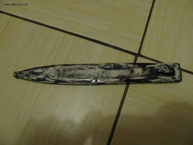

dimmu66 Napisano 22 Październik 2011 Napisano 22 Październik 2011 Zgodnie z obietnicą - dla Kolegi cryssmar a może i komuś innemu się przyda odbudowa szrotu pochwy do bagnetu(w tym przypadku do liścia)

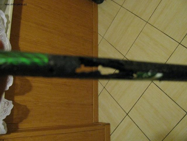

dimmu66 Napisano 22 Październik 2011 Napisano 22 Październik 2011 Jak widać totalny szrot ale już lekko połatany

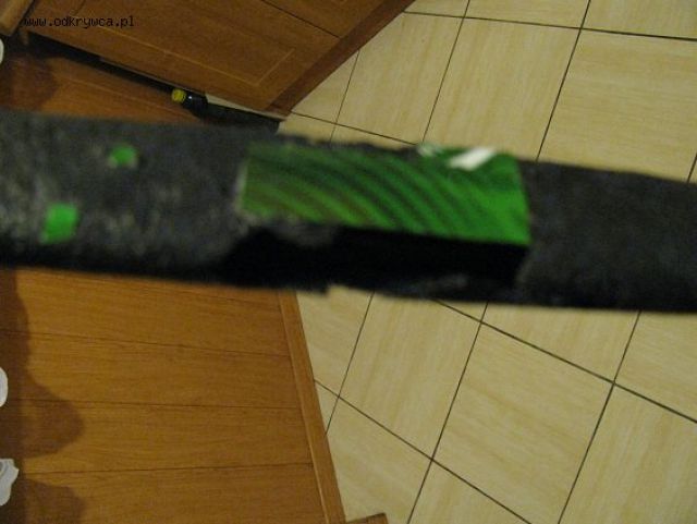

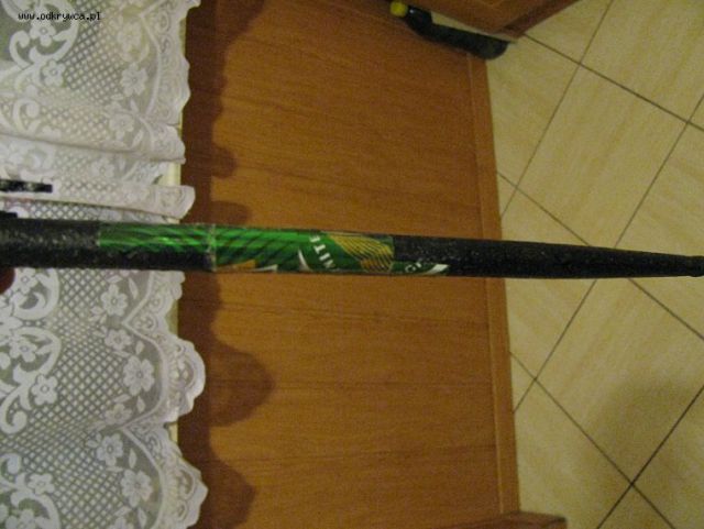

dimmu66 Napisano 22 Październik 2011 Napisano 22 Październik 2011 Piwo może być dowolne :) blaszka aluminiowa łatwo się tnie zwykłymi nożyczkami i poddaje formowaniu. Ja lkeję klejem Moment - taki podobny do Butaptenu

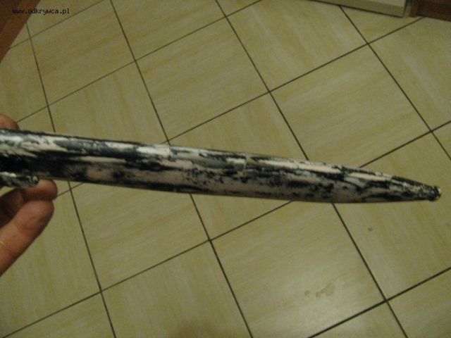

dimmu66 Napisano 22 Październik 2011 Napisano 22 Październik 2011 Tu już pryśnięty sprayem i poszpachlowany. Najlepiej szpachlówką finisch
dimmu66 Napisano 22 Październik 2011 Napisano 22 Październik 2011 Niestety !Nie mam obecnie aparatu a zdjęcia są z archiwum. Następnie pryskam sprayem metalicznym lub srebrnym. Kolejny spray to czarny mat. Poleruję go np filcem robi się półmat. Potem przetarcia -z wyczuciem tak, by zetrzeć warstwę czarnego sprayu i wyszedł srebrny czy stalowoszary. Można użyć drobnego papieru czy zmywaka do garów. Koszty-2 spraye(czarny i srebrny)=20-25zł(starczy na wiele pochew)+szpachla i papier -ok 10zł(też starczy na wiele)Jak odzyskam aparat to wrzucę foty skończonej pochwy
dimmu66 Napisano 22 Październik 2011 Napisano 22 Październik 2011 A praktycznie nie było nic pośrodku-trzymał się tylko na dławiku. Szkoda mi było wywalić i zacząłem kombinować a że kleję modele to jakoś poszło
dimmu66 Napisano 22 Październik 2011 Napisano 22 Październik 2011 Blaszkę lepiej ciąć i kleić w kilku kawałkach(pasach) Łatwiej się formuje i nie gubi się kształtu pochwy
