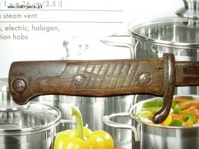

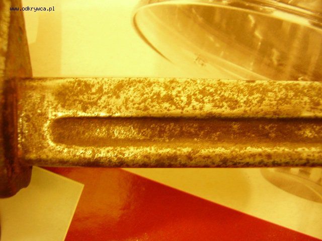

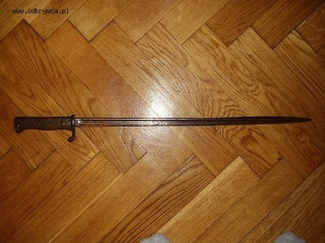

mohitron Napisano 30 Sierpień 2011 Autor Napisano 30 Sierpień 2011 Witam,Chciałbym doprowadzić ten bagnet do możliwie jak najlepszego stanu. I tutaj zwracam się z prośbą do doświadczonych w tym temacie osób ;) W jaki sposób poprawić wygląd zarówno ostrza jak i drewna? Dodam, że bagnet został już wyczyszczony z wierzchniej warstwy rdzy za pomocą papieru ściernego. Pozdrawiam
vis1939 Napisano 31 Sierpień 2011 Napisano 31 Sierpień 2011 Nie czyści się takich rzeczy papierem ściernym! spieprzyłeś go na wstępie,wiec teraz proponuje wełnę stalową.Dla zmiękczenia rdzy można użyć fosolu lub delikatnej" elektrolizy.Okładki nasączyć środkiem do konserwacji osad broni itp.
adrian950 Napisano 31 Sierpień 2011 Napisano 31 Sierpień 2011 1.Delikatnie rozkręcasz okładki,aby srubek nie zniszczyć2.Szczotka na wiertarce z dociśnieciem i jedziesz...3.zetrzeć szmatką 4.okładziny posmarować pokostem lnianym5.Jeżeli nie posiadasz paraloidu B-44 to go poprostu nasmaruj np.smarem do broni zetrzyj aby sie nie lepił6.Złóż i GotoweVis1939 Czemu tak krzyczysz na kolege Spieprzyłeś" może i zle zrobił,lecz widać że jest nowy Pozdrawiam Adrian
GeneralRemek Napisano 31 Sierpień 2011 Napisano 31 Sierpień 2011 Szczotką na wiertarce z dociśnięciem to możesz sobie po głowie przejechać. Niech zrobi tak jak mówi vis. Bagnet i tak jest zniszczony papierem ściernym.
stock84 Napisano 1 Wrzesień 2011 Napisano 1 Wrzesień 2011 Po głowie przejechaC?.Zdaje mi się, że nie bardzo kolega ma doświdczenie(nie licząc 4 cyfer koło niku) i pojęcie o czyszczeniu bagnetów. Jak dla mnie - Bardzo dobry pomysł, sam bym tak zrobił z tym że:-Szczotka zamontowana na szlifierce stacjonarnej-Długie włosie-czyszczenia dokonywać umiejętnie, nie koniecznie dociskającKonserwacja wedle życzenia.Nic nie zmienia faktu, że nie powinno się używać papieru ściernego.Wtym jednak wypadku kolega na całe szczęście nie pojechał do gołego więc nie ma jeszcze tragedii.
adrian950 Napisano 1 Wrzesień 2011 Napisano 1 Wrzesień 2011 Oj Remek,RemekKażdy bagnet mój czyściłem szczotką na wiertarcę i efekty tego są bardzo dobre,mogę ci przesłać fotki i się wypowiesz dopiero wtedy :)
vis1939 Napisano 1 Wrzesień 2011 Napisano 1 Wrzesień 2011 Szczota jest o tyle dobra o ile dobrze dobrana i użyta.Dociskając na chama szczotą z grubym i twardym włosiem mamy efekt podobny z papirem ściernym - porysowana powierzchnia.Najpierw trza rdze zmiękczyć,aby potem wszystko zeszło łatwo i bez uszczerbku dla bagnetu.Normalna ie rysująca" szczota tego nie ruszy,tylko wyślizga rdze.
mohitron Napisano 1 Wrzesień 2011 Autor Napisano 1 Wrzesień 2011 Bardzo dziękuję za wszystkie komentarze. No cóż, człowiek uczy się na błędach, na szczęście w przypadku kolejnych tak ciekawych przedmiotów będę pamiętał, aby nie używać papieru ściernego.Pozdrawiam!
