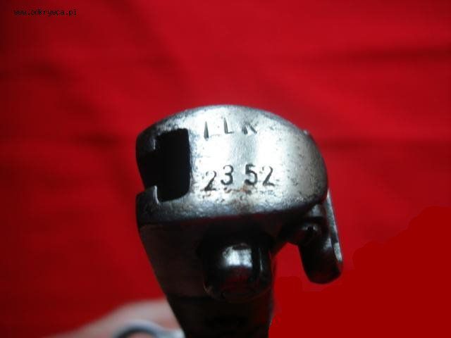

afrak Napisano 11 Sierpień 2011 Autor Napisano 11 Sierpień 2011 Witam, może ktoś wie co oznaczaja bicia na tym bagnecie Mannlicher 1895. Dzięki
narcopolo Napisano 11 Sierpień 2011 Napisano 11 Sierpień 2011 WitamTe Bicia są biciami pułkowymi. Wydaje mi się że ILR to Infanterie Landstrum Regiment. A pod spodem pasowało by żeby był numer pułku, ale jest jakiś długi więc może to być numer bagnetu.Pozdro
Argonauta Napisano 11 Sierpień 2011 Napisano 11 Sierpień 2011 Bicie to landwerregiment pierwszy symbol to numer tego pułku ( jak widac nieczytelny), czterocyfrowy numer pod spodem to numer broniLandsturmregiment byłby oznaczony jako LstR poza tym nie istnieje cos takiego jak infanterie landsturm regiment, w armii austrowegierskiej był albo infanterie albo landsturm regiment, czyli albo pułk piechoty ( w domyśle liniowy) albo pułk pospolitego ruszenia, oba te pojecia sie wzajemnie wykluczaja.
Argonauta Napisano 11 Sierpień 2011 Napisano 11 Sierpień 2011 Wróc . jednak pulk piechoty, przy oznaczeniach na austrowegierskich bagnetach trzeba uwazac bo Infanterie Regiment jest oznaczancy zarowno jako IR jak i JR ...

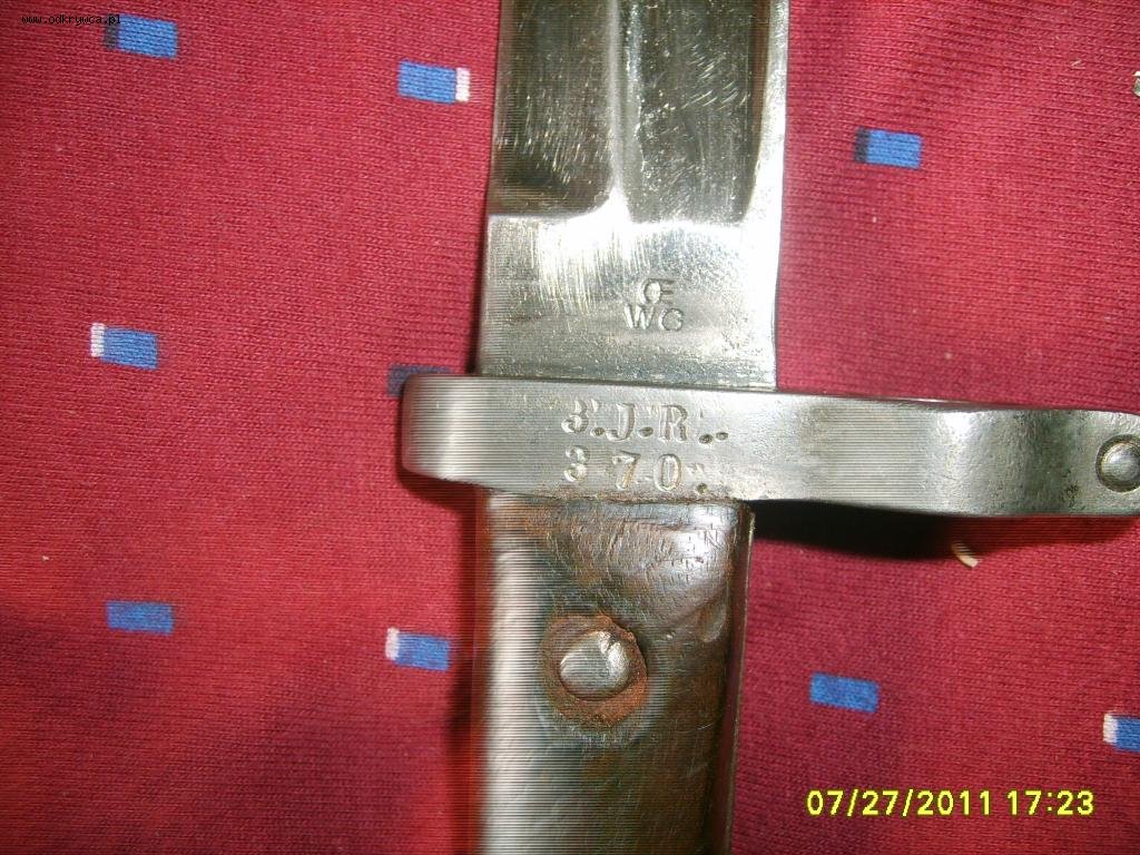

por.pil.020 Napisano 11 Sierpień 2011 Napisano 11 Sierpień 2011 Ten pierwszy bagnet to fake jest. (czytaj: lipa)Później wyjasnie dlaczego ;)
