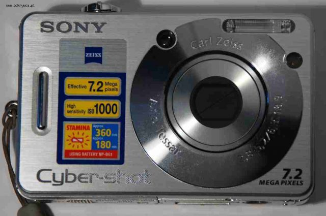

sigis3 Napisano 7 Sierpień 2011 Autor Napisano 7 Sierpień 2011 Po pierwsze nie trzeba przeceniać roli sprzętu. Wbrew pozorom łatwiej, a często nawet lepiej wykonuje się zdjęcie prostym kompaktem niż drogą lustrzanką. Pokażę na przykładzie dość starego i nieskomplikowanego aparatu Sony, którym akurat dysponuję. Trzeba tylko trochę prób i przestrzegania ogólnych zasad, nie pikseli i gadżetów..............................Niedawno na kilku forach internetowych przewinęła się dyskusja, jak zrobić dobre zdjęcie monety. Pytający brnął w lustrzanki, specjalne obiektywy, filtry makro, komory bezcieniowe, itp. kosztowne rozwiązania . Koledzy fotograficy podśmiewali się, radzili kupić tani kompakt lub zarzucali fachową terminologią, a ceny sugerowanych dodatków grubo przekraczały cenę lustrzanki . Pozostanę jednak przy tym prostym aparaciku, bo do naszych celów będzie wystarczający. Cytuj

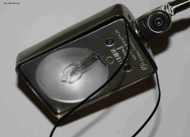

sigis3 Napisano 7 Sierpień 2011 Autor Napisano 7 Sierpień 2011 Po drugie, do każdego rodzaju zdjęcia, także monety, potrzebne jest światło. Lepsze do naszych zastosowań jest stałe źródło, można oczywiście czekać na dobre światło czy używać lampy błyskowej, ale to niezbyt wygodne i trudniejsze. Ja używam lampki na biurko z 50W halogenem. Po prostu taką mam od dawna, nie inwestowałem specjalnie. Wystarczy też zwykła żarówka np. 75W, ale ostatnio o takie trudniej. Generalnie jasne, dość mocne, zbliżone do dziennego, światło jest najlepsze, ale można próbować też z tym, które aktualnie jest pod ręką, wtedy najlepiej w widny dzień. Jako tło najlepsza będzie biała kartka. Cytuj

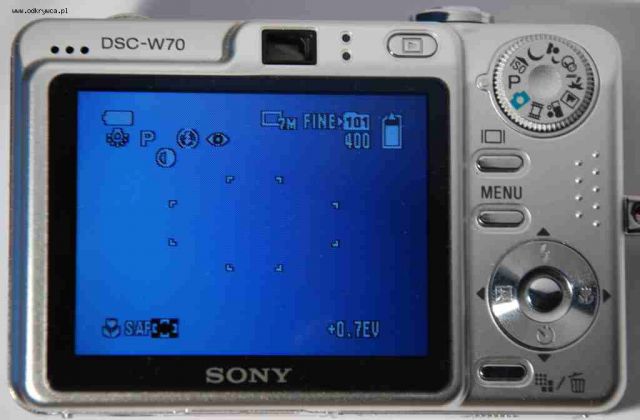

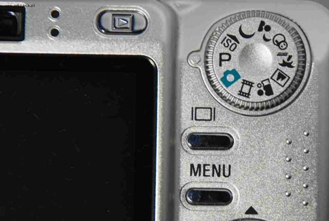

sigis3 Napisano 7 Sierpień 2011 Autor Napisano 7 Sierpień 2011 Aparat. Ważne, żeby miał tryb półautomatyczny (zwany trochę na wyrost manualnym), tryb makro i balans bieli. To mają już chyba wszystkie „głupawki” od ładnych paru lat, teraz często także lepsze telefony.Wybieramy więc tryb półautomatyczny, w moim aparacie ustawia się literkę P (w innych pewnie podobnie). Cytuj
sigis3 Napisano 7 Sierpień 2011 Autor Napisano 7 Sierpień 2011 Następnie wybieramy tryb makro.W moim aparacie jest to przycisk na dole po prawej, na ekranie pojawia się symbol kwiatka (ogólnie przyjęty także przez innych producentów). Tu kryje się przewaga kompakta nad lustrzanką bez dodatkowego wyposażenia. Wybór tego trybu pozwala zbliżyć aparat do monety na kilka centymetrów, moneta wypełni cały ekran aparatu. Nie używamy zoom-u! Cytuj

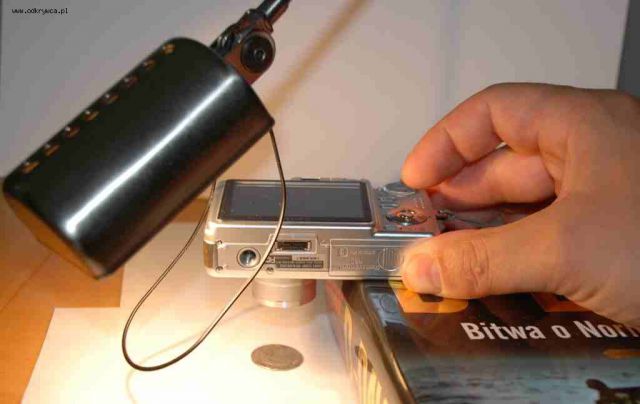

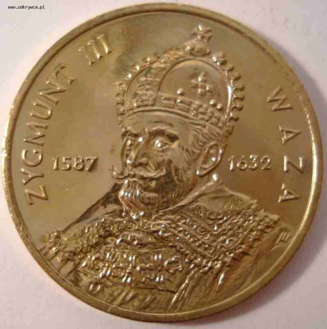

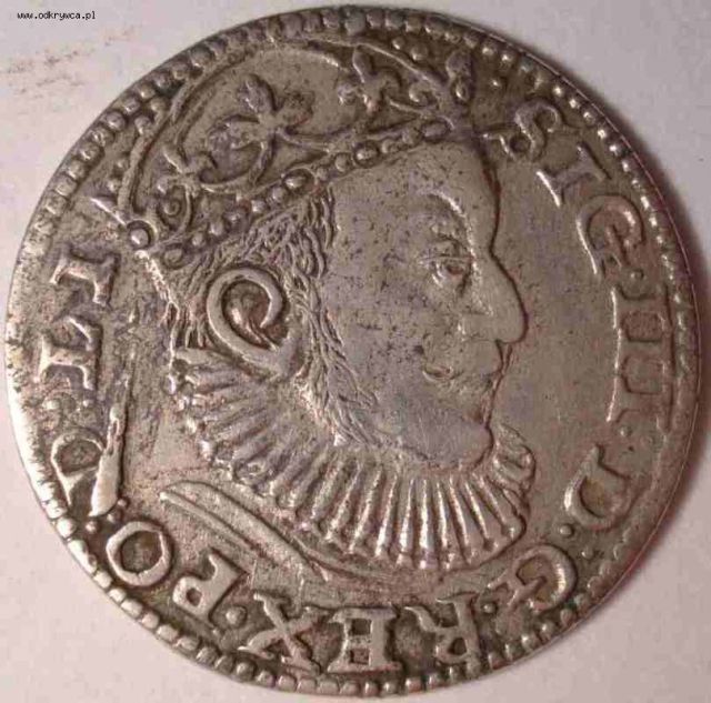

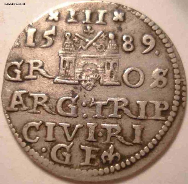

sigis3 Napisano 7 Sierpień 2011 Autor Napisano 7 Sierpień 2011 Pozostaje tylko unieruchomić aparat. Lepszy jest oczywiście statyw, ale pokażę, że może to być np. gruba książka. Zbliżamy maksymalnie lampkę, ustawiamy aparat i cykamy fotkę. Należy delikatnie naciskać przycisk, aby nie poruszyć aparatu. Można wybrać samowyzwalacz, polecam to rozwiązanie, wtedy solidnie można trzymać aparat. Dla przykładu sfotografowałem nieduże sreberko, w średnim stanie. Cytuj
sigis3 Napisano 7 Sierpień 2011 Autor Napisano 7 Sierpień 2011 Wrzucamy fotkę do komputera, kadrujemy (NAJPIERW!), zmniejszamy do wielkości akceptowanej przez forum (dokładnie opisane przez kolegę Hebdęhttp://www.odkrywca.pl/jak-zmniejszyc-zdjecie-aby-wstawic-je-do-watku-na-forum-sposob-najprostszy-,684783.html#684783 ) i gotowe. Ja używam do szybkiej obróbki programu Nero PhotoSnap, ale to kwestia tego, co jest zainstalowane na komputerze i do czego się przyzwyczailiśmy. Oczywiście po zmniejszeniu zdjęcie trochę traci na jakości, ale taki urok jpg-a. Cytuj

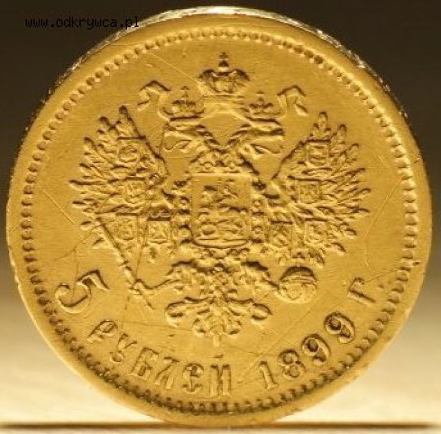

sigis3 Napisano 7 Sierpień 2011 Autor Napisano 7 Sierpień 2011 Zdjęcia nie są oczywiście idealne, ale celowo nie bawiłem się w długie ustawianie sprzętu, nie pozbywałem się cienia monety czy odbicia lampki. Zrobione dokładnie tak jak opisałem (z samowyzwalaczem), rewers nawet bez książki, z opartej ręki. Wykadrowane i zmniejszone, żadnej innej obróbki. Nie było moim celem zrobienie idealnego zdjęcia monety (można np. poprawić odcień, doświetlić drugą lampką), jedynie wystarczającego i w pełni czytelnego oraz pokazanie, że nie wyrafinowany sprzęt o tym decyduje ani jakaś tajemna wiedza. Cytuj
sigis3 Napisano 7 Sierpień 2011 Autor Napisano 7 Sierpień 2011 Podsumowując:lampkabiała kartkaprosty aparat- ustawiamy tryb półautomatyczny-balans bieli (światło żarowe)-tryb makro-ewentualnie samowyzwalaczMożna oczywiście sprawę dopracować, eksperymentując z czułością, trybami pomiaru, kontrastem, wyrazistością czy innymi parametrami, które można w danym aparacie regulować. Cytuj

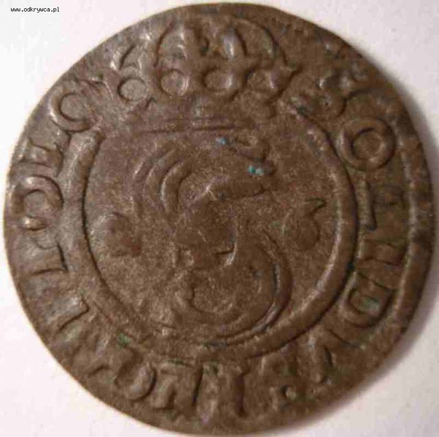

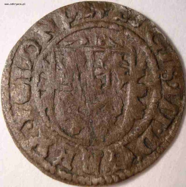

sigis3 Napisano 7 Sierpień 2011 Autor Napisano 7 Sierpień 2011 I jeszcze dla przykładu małe, słabe sreberko, prawie miedź, ciemne, wytarte i z grubą patyną. Zdjęcie także bez dodatkowej obróbki i długiego ustawiania. Mocno zabrudzone dobrze jest przed sfotografowaniem lekko przetrzeć oliwką. Można oczywiście lepiej, ale to też wystarczająco czytelne. Cytuj

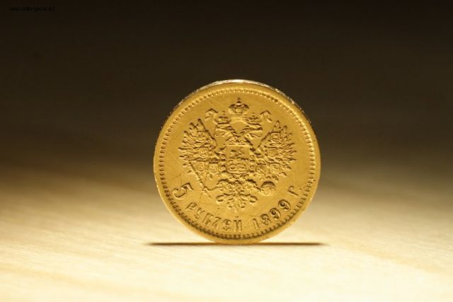

michal1514 Napisano 7 Sierpień 2011 Napisano 7 Sierpień 2011 A jak jest z podstawką pod monete ? Czytałem, że lepiej zdjęcie wychodzi na podstawce nić bezpośrednio na kartce papieru. Ja osobiście używam podstawki i jest według mnie lepiej. Cytuj
Anarchista Napisano 7 Sierpień 2011 Napisano 7 Sierpień 2011 Ale tu chodziło tylko oto żeby ludzie robili czytelne zdjęcia do identyfikacji na forum, a nie o uzyskanie jak najlepszych efektów estetycznych, np. w postaci rozmytego tła po zastosowaniu podstawki. Cytuj

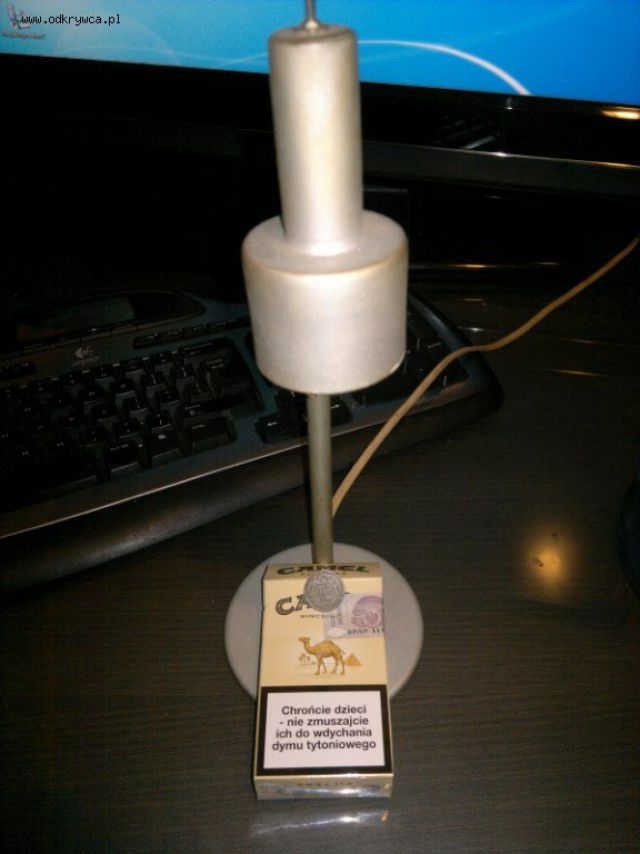

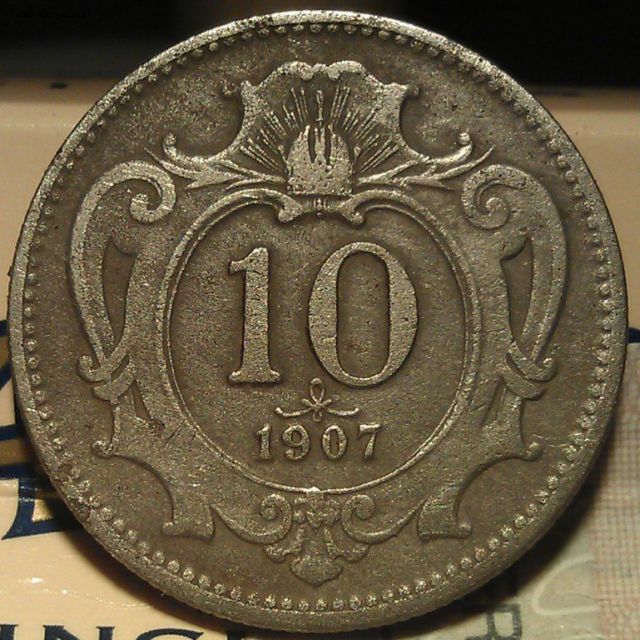

Martian Napisano 7 Sierpień 2011 Napisano 7 Sierpień 2011 Taka próba telefonem z lampką z ikei i podstawką z paczki papierosów... Cytuj
Martian Napisano 7 Sierpień 2011 Napisano 7 Sierpień 2011 A tak to wygląda w całości, bez makro i z dalszej perspektywy;) Cytuj
Martian Napisano 7 Sierpień 2011 Napisano 7 Sierpień 2011 Nie wykadrowane, czyli przycięte, za dużo tła, za mało monety... Cytuj
sigis3 Napisano 7 Sierpień 2011 Autor Napisano 7 Sierpień 2011 Proszę, nie brnijcie w takie oceny. Fotka czytelna! I to wystarcza. Jak na wstępie napisałem, bardziej zaawansowane telefony też mają takie możliwości, nie tylko kompakt. Ważne ŚWIATŁO! Tryb makro i ewentualnie balans bieli. Piszcie, czym robione fotki, może to pomóc mniej zorientowanym. Jak zrobić idealne zdjęcie monety może kiedyś, w nowym wątku. Pozdrawiam Cytuj
Martian Napisano 7 Sierpień 2011 Napisano 7 Sierpień 2011 Ja, prawie zawsze, kadruję zdjęcie przed dodanie na forum... Moje fotki to Sensation bez lampy. Z każdego który ma 3 mpix można zrobić podobne... Drugie nie wyostrzone do końca- jedynie jako poglądówka... Cytuj
